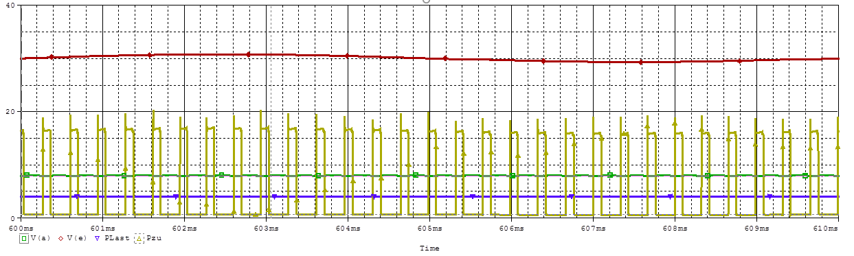

ich möchte von einem Step-Down-Converter den Wirkungsgrad bestimmen.
Dass Bild im Anhang Zeigt Eingangs und Ausgangsspannung und zugefürte
und abgeführte Leistung
Muss ich zum Berechnen des Wirkungsgrades den Mittelwert (AVG) oder den
Effektivwert (RMS) von Pzu (Gelbe Linie) verwenden?

Was verstehst du unter Mittelwert?
"Effektivwert" ist ja als "Quadratischer Mittelwert" definiert. Willst
du die Leistung an einem Ohmschen Widerstand berechnen, brauchst du den
Quadratischen Mittelwert.

Lukas K. schrieb:
> Danke, dass du mir meine Meinung bestätigst.
> Mein Lehrer meinte man muss den Effektivwert nehmen
dein Lehrer bezog sich dabei vermutlich auch nicht auf die Leistungen,
sondern dachte wohl eher an die Ein- und Ausgangsspannung mit den
dazugehörigen Strömen.
Aus denen kannst du dann die Leistung berechnen und dann, wie oben
angegeben, den Wirkungsgrad ermitteln. :)
