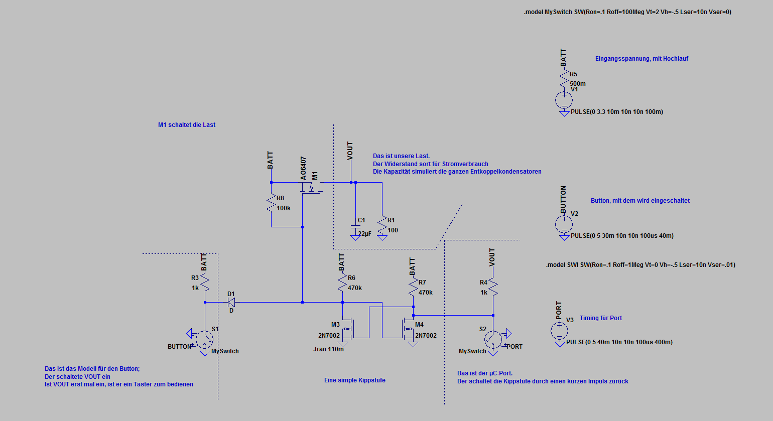

Ich habe eine Schaltung in der ein µC (PIC16F648A) verwendet wird. Bei
einer Unterspannung des versorgenden Akkus soll der PIC die gesamte
Schaltung, somit auch sich selbst, über einen Ausgang (PORTA3)
ausschalten.
Leider Resetet beim Vorgang der PIC das Programm immer wieder, und
verhindert dadurch sich selbst auszuschalten, OBWOHL eindeutig im
___config der Brown out ausgeschalten ist (_BOREN_OFF)! Der Wachtdog ist
ebenfalls deaktiviert!
Weiß vielleicht jemand woran es liegen könnte?

von Gästchen (Gast)
Wie hast du denn das Abschalten gelöst?
Du hast berücksichtigt, dass der PIC seinen PIN nur so lange irgenwo
hinziehen kann, wie er Versorgung hat?
Wenn er sich selber ausdreht, kann er zwar anfangen abzuschalten, Zuende
bringen muss das aber deine diskrete Schaltung dahinter.
Grund: sobald die Spannung unter einen bestimmten Betrag fällt, kann der
Port keine Ströme mehr liefern / aufnehmen.
Sprich, du brauchst eine Kippstufe irgeneiner Art.

von PSK_91 (Gast)
@Gästchen,
du hattest Recht, es lag an der externen Beschaltung, die abfallende
Spannung hebt die Abschaltung wieder auf.
Hätte ich selbst wieder drauf kommen müssen ...
Ich hoffe in Kondensator löst das Problem.
Vielen Dank an alle für eure Antworten !!!
von Gästchen (Gast)
Da ich gerade am gleichen Problem knabbere, anbei eine mögiche Lösung.
Es gibt nämlich noch ein Problem, das nicht gelöst ist: Die Versorgung
kann extrem lange brauchen, um wirklich einzubrechen - Sekunden wenns
blöd läuft. Drum braucht man eine echte Kippstufe, wenn das sauber
funktionieren soll. Die betreibe ich mit der nicht geschalteten
Spannung.
Das funktioniert so:
Nach dem Einschalten ist das aus (M4 gewinnt den Einschaltkapf immer,
wegen R8).
Ein Taster (der auch für Bedienung herhalten muss) schaltet durch
Tastendruck das System ein.
Danach ist er normal nutzbar. Beliebig viele Taster können parallel zum
Einschalten dienen.
Ein µC-Port dreht das ab, indem er einen kurzen Low-Impuls abgibt.
Vorteil: Mal getriggert, kippt das zuverlässig in den Aus-Zustand. Keine
Probleme mit zusammenbrechenden Spannungen usw usf - es ist wurscht wie
langsam VOUT zusammenbricht.
Der Stromverbrauch ist ein paar µA, das ist auch bei Akkus
verschmerzbar. Zur Not nimmt man halt >1MEG statt 470k. Ich will das
nicht (Leckströme!).
