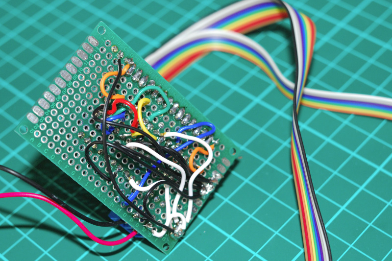

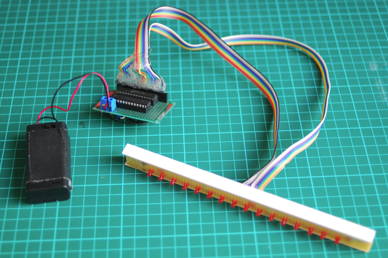

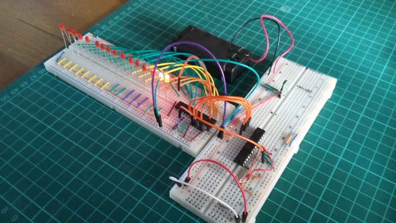

Der Prototyp läuft mit einem ATmega128P problemlos. Siehe Bild im
Anhang.

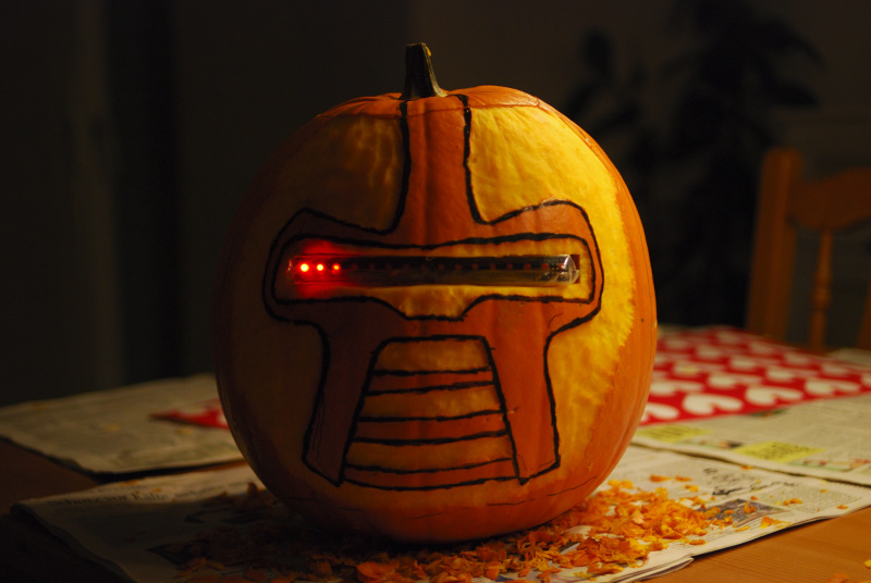

So...das Projekt ist umgesetzt, der Cylon Pumpkin steht rechtzeitig für
morgen seit vorhin im Fenster ;-)
Die Schnitzerei ist gar nicht so einfach gewesen und die beste Ehefrau
von allen wollte sowieso ein anderes Motiv. Töchterchen findets cool.

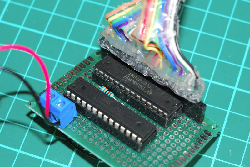

Die LEDs blinken übrigens nicht einfach nur nacheinander, sondern werden
allmählich gedimmt, so dass das Lauflicht quasi immer nen kleinen
Schwanz hinter sich herzieht. Alles ziemlich einfach mit dem ATmega328 +
TLC9540 umzusetzen. Besonders hilfreich beim Löten ist hierbei, dass man
nur einen einzigen Widerstand für alle 16 LEDs braucht!
