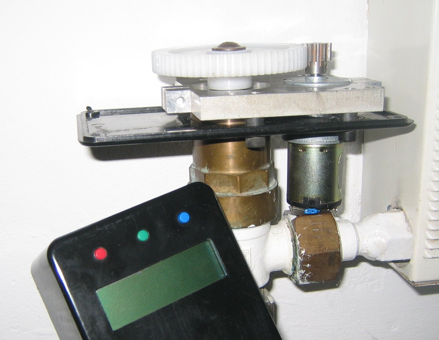

Für mich klingt das alles stark nach Heizungsventilregelung bei
schwergängigem Ventil, aber NATÜRLICH muss der OP das geheim halten
damit bloss niemand eine Lösung finden kann.
Das geht nicht lautlos und nicht ohne Energie, aber es geht, mit einem
Pollin Getriebemotor
https://www.pollin.de/shop/dt/NTY2OTg2OTk-/Bauelemente_Bauteile/Motoren/DC_Getriebemotoren/Gleichstrom_Getriebemotor_CBxx.html
und zusätzlichen Zahnrädern.
