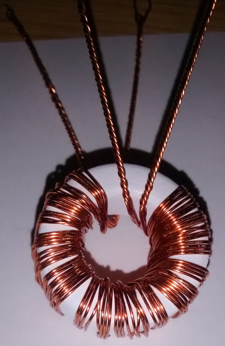

ich möchte für einen SEPIC Converter eine gekoppelte Induktivität
wickeln.
Dafür habe ich mir einen Ferroxcube TN25/15/10 mit dem Kernmaterial 3F3
besorgt. - der ist schön Groß und mein Lackdraht hat mit 1,25mm² auch
einiges an Dicke
Nach meinen Berechnungen brauche ich für 150µH gute 10 Windungen pro
Hälfte. Das ist auch kein Problem, die 10 Windungen füllen den Kern zu
gut 1/3 und die LCR Messbrücke misst auch einen Treffern, was die
Induktivität angeht.
Aber jetzt meine eigentliche Frage:
Ich will ja wie gesagt eine gekoppelte Induktivität wickeln - aber wie
wickle ich die zweite Spule auf den selben Kern? Bifilar zur ersten oder
sollte ich die erste Wicklung wieder entfernen und beide Wicklungen
parallel aufwickeln?

Dir ist klar, das so ein Kern ohne Luftspalt schnell in Sättigung geht?

Dass du wohl einen für deinen Zweck ungeeigneten Kern gekauft hast. Wenn
Ringkern, dann brauchst du einen Metallpulverkern. Ansonsten nimm halt
einen Ferritkern mit Luftspalt, z.B. ETD.
von Frager (Gast)
W.S. schrieb:
> Also bitte ein paar nähere Informationen
Vin: 15-22Vdc
Vout: 28Vdc
Iout: 2A
fsw: 100kHz
Im Anhang mal ein neuer Versuch. 2 Bündel zu je 4x0,4mm Durchmesser
nebeneinander auf einem Kern.
Wäre das so in etwa okay?
von ArnoR (Gast)
Nochmal rechnen, es sind nur 9Wdg.

Das heißt, dass der Kern bei 9Wdg und 1A eine Flussdichte von 340mT hat
-> Ende Gelände.

von Axel S. (a-za-z0-9)
Frager schrieb:
> Könntest du mir jetzt sagen, wie ich auf den benötigten Flussdichte
> komme?
Gar nicht. Die Flußdichte wird nicht benötigt, sondern stellt sich auf
Grund der magnetischen Feldstärke (H in A/m) und der Permeabilität µ des
Kernmaterials ein. Die Permabilität wird üblicherweise als ein
Vielfaches der Vakuum-Permeabilität µ0 angegeben. Das ist dann eine
dimensionslose Zahl, meist µr genannt. Für dein 3F3 Material ist die
Permeabilität stark temperaturabhängig. Bei Raumtemperatur ist µr=2000,
bei 100°C ist µr~=4000. Deswegen die zwei Angaben im Datenblatt.
Zurück zur Flußdichte: der Zusammenhang zwischen Feldstärke und
Flußdichte ist für die meisten Kernmaterialien nichtlinear (außer für
Vakuum/Luft). Die Flußdichte nimmt bei steigender Feldstärke irgendwann
nicht mehr weiter zu, sondern nähert sich einem Grenzwert an. Das
Kernmaterial geht in Sättigung; der wirksame Wert von µr geht zurück.
Dieser Vorgang ist nicht abrupt, sondern schleichend. Deswegen kann man
keinen festen Wert für die Sättigungsflußdichte angeben. Manche
Hersteller geben den Wert an, bei dem µr auf 80% des Anfangswerts
gesunken ist. Andere nehmen 50%. Dazu kommt noch, daß das Verhalten auch
von der Frequenz abhängt.
Aus elektrischer Sicht will man den Kern möglichst gar nicht in die
Sättigung bringen, weil dann nämlich die Verluste steigen. Dann braucht
man sehr große und teure Kerne. Aus ökonomischer Sicht wählt man einen
Kern so aus, daß er nur so weit in die Sättigung geht wie akzeptabel
ist. Langer Rede kurzer Sinn: wenn bei der Auslegung von Schaltfrequenz
und Strom ein Wert der Flußdichte herauskommt, der über der Sättigungs-
flußdichte deines Kerns liegt, dann ist der Kern nicht geeignet.

von Frager (Gast)
Ich will aber auch etwas mit den Wandlern aus Interesse machen!
Von daher habe ich zwei Fliegen mit einer Klappe geschlagen - bzw. habe
ich vor dieses zu tun.
von Sascha_ (Gast)
Naja, in dem Fall würde ich erstmal 2 ungekoppelte Induktivitäten
verbauen, dann gucken wie das Verhalten ist (Oszi) und dann einen
Ringkern mit Kupferlackdraht bewickeln und als gekoppelte Induktivität
einsetzen.
Schön eine Wicklung auf den linken Teil des Kerns und eine auf den
rechten. Wicklungssinn beachten, rechte-Hand Regel.
von Frager (Gast)
Also nicht so, wie ich oben schon fotografiert habe?
hier könntest Du Dir Anregungen holen:
http://danyk.cz/univ_m_en.html
MfG
von Frager (Gast)
Ja, so habe ich sie ja auch gewickelt, nur das ich statt eines massiven
Drahtes vier kleine parallel genommen habe - war doch einfacher zu
wockeln als ein massiver.
von Sascha_ (Gast)
> massiven
Das kann ich bestätigen. Ausserdem: Skin Effekt. Aber was erwartest du
denn für Ströme wenn du so viel Kupfer da draufpackst?
Zu dem Foto: Da sind die Drahenden nicht zu erkennen. In welcher
Richtung Strom da durchfließt, hängt ja davon ab welches Ende an Masse
kommt. Das kann schon richtig sein.
