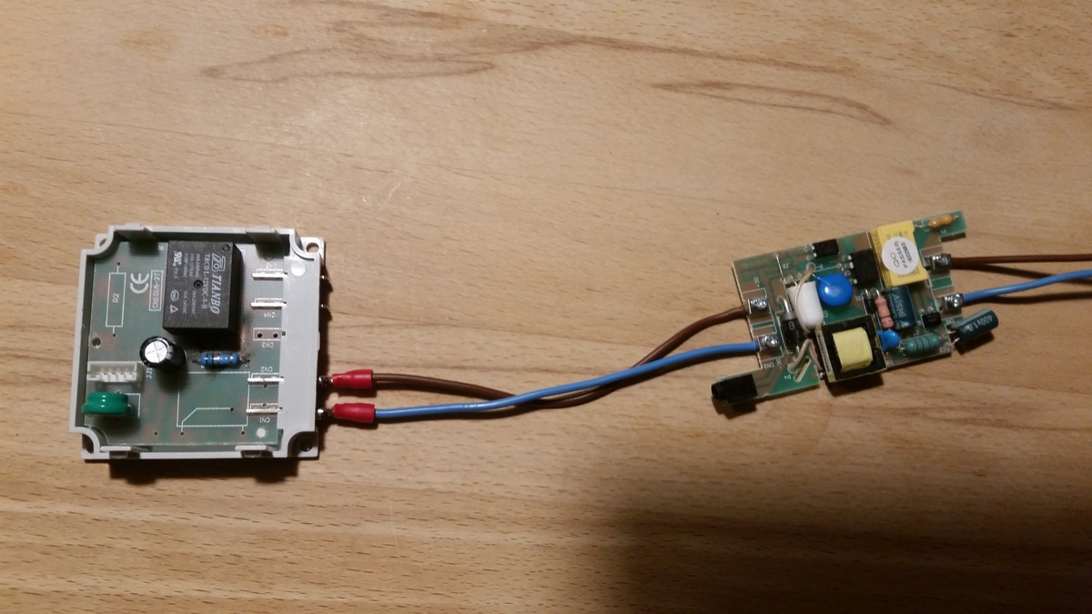

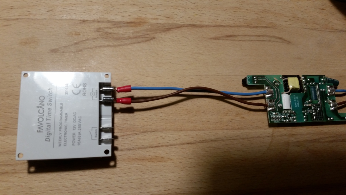

Fortgeschrittliche Voreinstellung vor einer Woche, digitale
elektronische Zeitschaltuhr mit täglichen und wöchentlichen Programmen
15 Kombinationen von täglichen Programmen zu Auswahl bieten
FAVOLCANO elektronischer Timer Zeitschalter, DC12V 16A,
sollte man annehmen, dass die Betriebsspannung 12 Volt DC ist,
vermutlich über ein Steckernetzteil oder 12 Volt Batterie im
inneren...
16 A / 250 V ist mit Sicherheit die ohmsche Belastung des
potentialfreien Relaiskontaktes...
#4756421
Abschließend, ist es nun richtig was ich hier gemacht habe? Nicht das es
beim neuen wieder knallt. Habe jetzt einfach ein 12v led traffo davor
gepackt, da ich den Saft direkt vom Strom eines ventilators abgreifen
werde (240v?).
Gruß Jan
Edit: ich will nur das der switch den Kreislauf eines Gerätes
unterbricht, ohne Stromfluss. Sollte ja so denke ich richtig sein.
