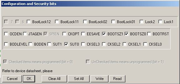

CKOPT schaltet den Oszillator bei Verwendung eines Quarzes vom
Stromsparmodus auf volle Amplitude.
Ab etwa 8MHz aufwärts soll CKOPT gesetzt werden. Tut man es nicht,
interpretiert der AVR manche Takte anscheinend doppelt und läuft so ab
und zu mal mit doppelter Frequenz. Das ist natürlich viel zu schnell ->
AVR hängt sich auf.
Das ist zumindest meine Interpretation des Verhaltens.

Das mit der CKOPT werd ich gleich mal probieren. Irgendwie steh ich mit
den fusses auf kriegsfuss. Nach dem ATMEGA16 Datenblatt ist ckopt für:
"For resonators, the maximum frequenzy is 8Mhz with CKOPT unprogrammed
and 16MHz with CKOPT programmed" - sollte dann doch heissen "kein
hacken" bei CKOP und ich kann das 16MHz quarz richtig nutzen...
Genau so bei der JTAGEN fusse - JTAG Enabled -> kein
Hacken==programmiert==JTAG Enabled, ABER nur wenn dort kein Hacken
drinn ist kann ich PC3, PC4, PC5, PC6 usw. setzten, also JTAG aus, wenn
ich nen hacken setzte dann kann ich die pins nicht setzten - müsste
meiner menung nach genau anders herum sein - muss ich aber wohl nicht
verstehen.

Der läuft und läuft und läuft - zumindest seit 5 min ohne reset - ich
bin hin und weg und völlig begeister. Vielen Dank an alle die sich so
rege mit meinem Problem auseinandergesetzt haben. (+big thx to
benedikt!!)

Gast #306216
wenn
verstehen.
ein gesetzter Haken bedeutet programmiert, Bit = 0
nicht gesetzter Haken bedeutet nicht programmiert, Bit = 1
Ist also schon alles so wie es sein soll.
Volker
Gast #306217
Es gibt für beide Arten der Häckchen einen Sinn:
Für Häckchen = 1: bit gesetzt
Für Häckchen = 0: Fuse programmiert.
Daher steht in einem ordentlichen Programm auch dabei ob ein Häckchen
jetzt sich auf eine programmierte Fuse oder auf ein gesetzes Bit
bezieht.
Am besten ist es aber so wie im AVR Studio:
Man wählt z.B. "externern Quarz>1MHz, BOD aus" aus, und das Programm
stellt die Fuse Bits automatisch ein.

OP #306219
Danke. Ich hab das wohl wirklich einfach falsch asoziiert - hatte bisher
immer gedacht bit gesetzt= fuse programmiert - nun gut, jetzt hab ichs
glaub ich begriffen :).

...und noch mal zu der CKOPT-Fuse - der Tip war echt klasse - der
ATMEAGA macht wohl keine RESETS mehr - ist aber schon sehr gemein die
Fuse, so läuft alles normal bis der ATMEGA aus unerfindlichen Gründen
einen RESET macht - böse böse...
