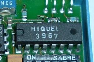

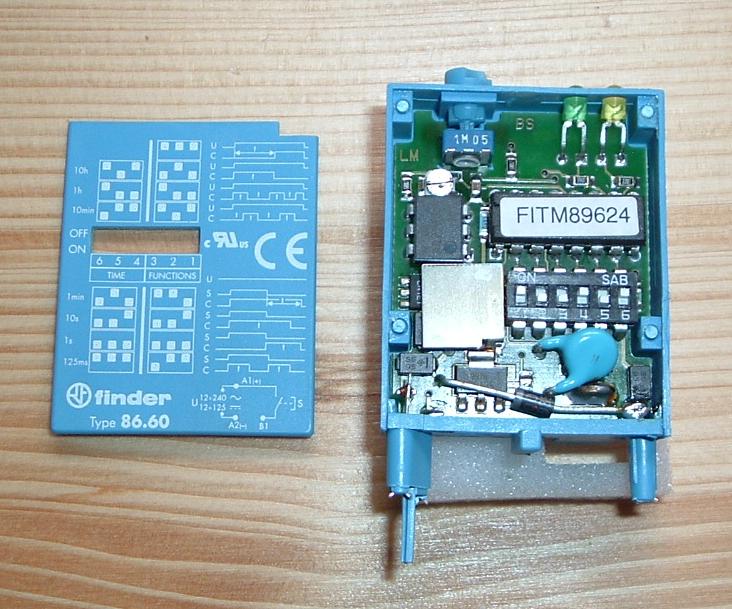

habe hier zwei Zeitmodule mit unterschiedlichen Defekten.
Interessehalber suche ich Datenblätter zu dem
FITM89624, darunter steht  hiquel 3967
und dem kleinen smd links unter dem OPTOFET
Es hat den Code LN1EJ.
LG
old.
Gast #4754639
Mit hoher Wahrscheinlichkeit wirst du zu dem IC Hiquel 3967 keine
Datenblätter bekommen. Hierbei handelt es sich wahrscheinlich um einen
extra für den Kunden/Anwendungszweck angefertigten ASIC.
Interessanterweise gibt es die Firma Hiquel und sie stellt auch
Zeitrelais her. Also scheinen sie der Zulieferer für Finder zu sein.
http://www.hiquel.com/de/building-management-system/zeitrelais.html
Gast #4754668
Jedenfalls ist Pin 16 +Ub und Pin 1 0V.
Irgendwo scheint da eine 5V1 Z-Diode zwischen zu hängen.
Es sind auch smd Bauteile unter den dip-ICs.
Die grüne LED liegt mit einem Parallelwiderstand in
Reihe zu Pin 16.
Habe da gestern ein Kondensatornetzteil reingebaut,
weil der Längsmosfet (unten im Bild links neben
der 4007) bei 230VAC-Betrieb sehr heiß wird.
Dafür auch die Kühlfahne links neben dem Mäuseklavier.
Für den OPTOFET habe ich einen BRT11M OPTOTRIAC eingesetzt.
Funktioniert soweit.
LG
