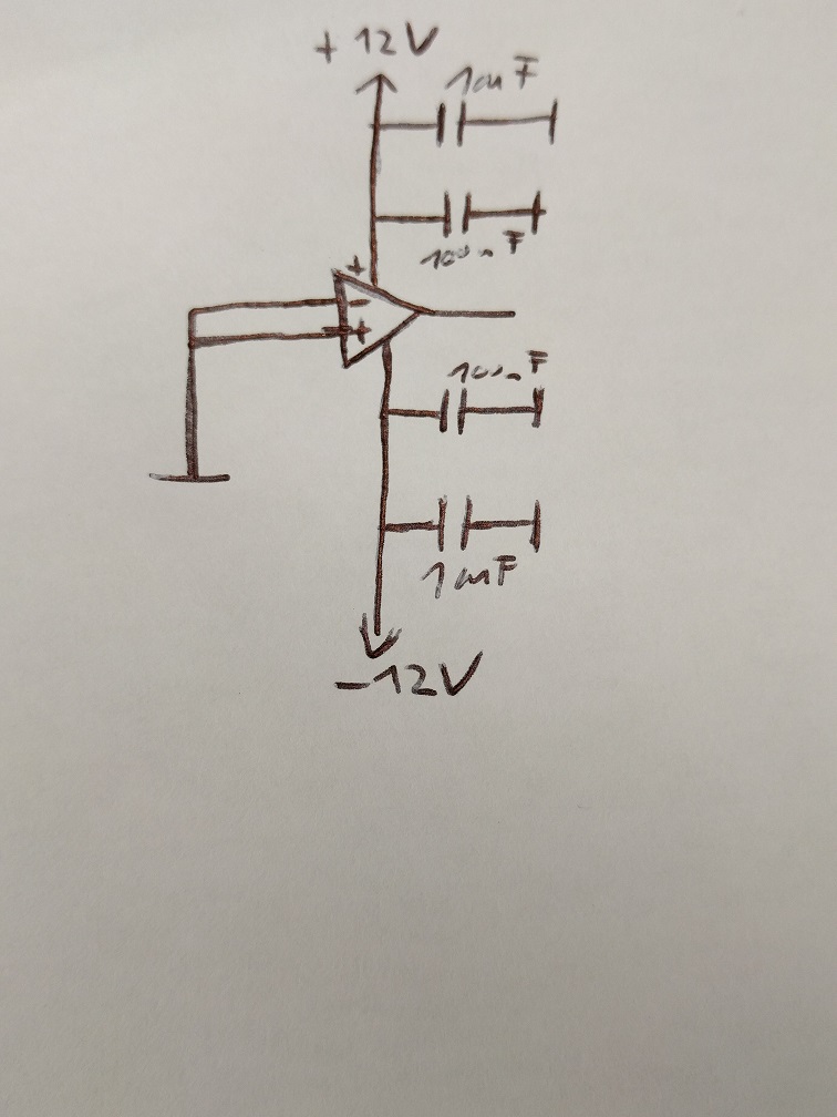

Hab gerade keinen Schaltplan in digitaler Form da aber es ist ein
invertierender OP mit 2x 1k Widerständen für die Verstärkung und jeweils
an der postiven und negativen Spannungsversorgung ein 100nF und ein 1uF
Kerko. Wenn das noch genauer benötigt wird muss ich den Plan morgen
nochmal abfotografieren.

von Joe F. (easylife)
name123 schrieb:
> aber es ist ein
> Kerko.
Im Gehäuse sind 2 Op-Amps vorhanden.
Hast du nur einen beschaltet, und den anderen einfach "offen" gelassen?
Falls ja: eine richtige Beschaltung für einen unbenutzten Op-Amp ist:
Ausgang mit negativem Eingang verbinden, positiven Eingang auf GND.

Auf dem Plan, den ich hochgeladen habe fließen so ca 13mA Strom.
Beiden sind so verschaltet wie auf dem Bild
Hab die Schaltung nochmal so abgeändet aber es fließen immer noch 13mA
und das IC wird ca. 70°C warm.
Aber bei insgesamt 24V und 13mA bin ich ja bei 0,312 W was bei einem
Temp. Widerstand von 155 K/W für das SOIC Gehäuse eine
Temperaturänderung von knapp 48K geben sollte, zusammen mit der
Raumtemperatur bin ja dann irgendwo in dem Bereich den ich gemessen habe
oder sehe ich das falsch?

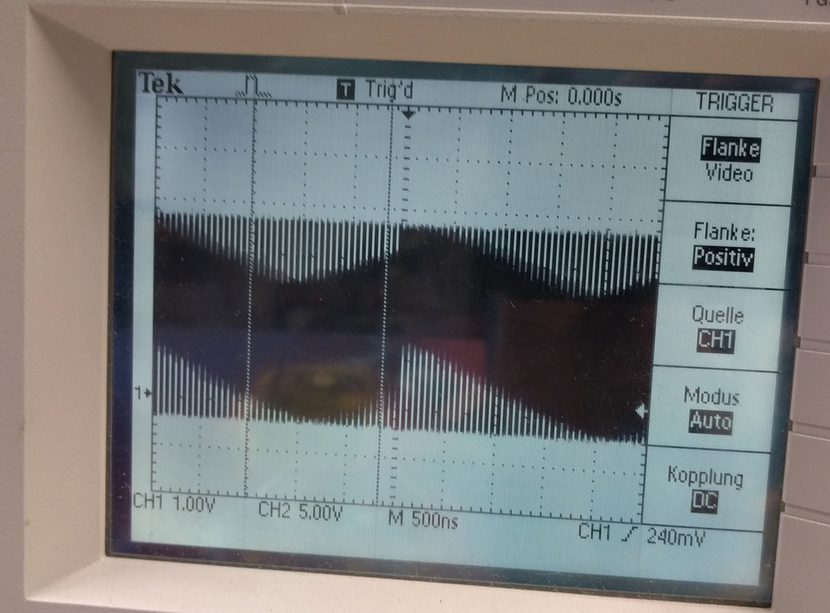

Ich hatte es bis jetzt nur noch nie, dass ein OP so warm wird, ohne das
er irgendwie arbeiten muss?!
Hab gerade nochmal gemessen und es gab eine Temperatur von 75°C dirket
in der Mitte des IC Gehäuses, komt bei dieser Außentemperatur nicht
schon die Sperrschichttemperatur an die Grenze?
Auf dem zweiten Bild sieht man, nach der Beschaltung von Joe F. das
Signal am Ausgang, der mit den invertierenden Eingang verbunden ist, es
sceint doch noch recht stark zu schwingen, woher kommt das?
von Der Andere (Gast)
Im Datenblatt steht als erster Satz:
"The AD828 is a low cost, dual video op amp optimized for use
in video applications that require gains of +2 or greater"
Der ist nicht unity gain stable.
Also koppel ihn erst mal mit einer Verstärkung von 2 zurück.
Ja. UND?
Ausweislich Datenblatt liegt die typische Stromaufnahme bei 14mA.
Das soll so. Das muß sogar so. Eine Slewrate von 450V/µs und -3dB
Bandbreite von 130MHz gibts nicht ohne daß Strom fließt.
Dein Exemplar ist mit 13mA schon besonders sparsam.
Der ganze Thread ist für die Katz. Es gibt kein Problem mit der
Stromaufnahme oder der Erwärmung.
Das ist völlig Normal... auf dein Oszi-Bild siegt man das der schwingt
wie Sau. Der Arbeitet hart am Limit.
Klemm mal den nicht invertierten Eingang auf +12V und den invertierten
auf 12- oder GND und messe noch mal.
Sag mal liest du auch mal ein Datenblatt ehe du solche unsinnigen Tipps
gibst. Damit kannst du den OP ziemlich sicher schrotten.
Das Datenblatt sagt dazu:
"An input protection resistor (RINin TPC 31) is required in circuits
where the input to the AD828 will be subjected to transient or
continuous overload voltages exceeding the
±6 V maximum differential limit. This resistor provides protection for
the input transistors by limiting their maximum base current."
Was bitte soll es bringen die Eingänge eines OPs mit einer
Differenzspannung von 12 oder gar 24V zu beaufschlagen?
Man beschaltet den OP für einen Test möglichst so wie in den
Messschaltungen im Datenblatt angegeben, wenn er unity gain stable ist
kann man den invertierenden Eingang auf den Ausgang legen (Verstärkung
1), aber dieser OP ist NICHT unity gain stable!

Jannyboy schrieb:
> wie Sau.
Ja.
Nein. Er nimmt nicht mehr Strom auf als er darf.
Ich sage es gerne noch einmal: Stromaufnahme und Erwärmung des OPV sind
vollkommen normal und im Rahmen des zu erwartenden.
Daß der OPV schwingt, ist ein gesondertes Problem. Aber wenn er nicht
komplett beschaltet ist, ist das auch kein Wunder. Einen Funktionstest
seiner Schaltung hat der TE anscheinend noch nicht gemacht. Zumindest
war seine Klage nicht "funktioniert nicht", sondern nur "nimmt mehr
Strom auf und wird wärmer als erwartet". Und da liegt das "Problem"
einzig an seinen falschen Erwartungen.
Hm. Nach "unity" hatte ich im Datenblatt auch gesucht, und nichts
gefunden.
Verwunderlich ist allerdings, dass die Crosstalk Test Schaltung (S. 7,
TPC 24) mit gain 1 aufgebaut ist...
Ebenso TPC 31 (Noninverting Amplifier Connection): g=-1...
@name123:
Beide Eingänge auf GND zu legen ist natürlich nicht richtig.
Ausserdem ist dieses "Geschoss" mit 130 Mhz Bandbreite sicherlich nicht
für einen Steckbrett- oder Luft-Verdrahtungs-Aufbau geeignet.
Die von "Der Andere (Gast)" genannte Begrenzung der Differential Input
Voltage auf +/-6V sollte natürlich auch beachtet werden.
Als Testschaltung könntest du beide Op-Amps also z.B. auch so
beschalten:
Vom negativen Input 1.8K nach GND.
Vom Ausgang 2.2K zum negativen Input.
Positiver Input auf GND.
Also wenn der OPV hochfrequent schwingt, wird er natürlich deutlich
wärmer als im stabilen Zustand.
von Axel S. (a-za-z0-9)
Joe F. schrieb:
NEIN
Liest hier auch mal einer das Datenblatt? Die Ruhestromaufnahme dieses
OPV liegt laut Datenblatt bei typisch 14mA. Der TE hat 13mA gemessen.
Der OPV nimmt durch das Schwingen also nicht mehr Strom auf als normal
und wird auch nicht wärmer. Wahrscheinlich ist da wirklich nichts am
OPV-Ausgang angeschlossen. Ein paar pF Streukapazität reichen nicht, um
bei den ca. 16MHz nennenswert Strom fließen zu lassen.
Ja, möglicherweise würde er ohne Schwingen etwas weniger Strom
aufnehmen. Aber nicht dramatisch viel weniger.
