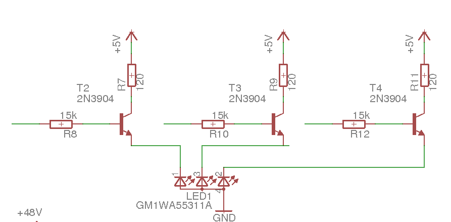

von Michael B. (laberkopp)
Sascha_ schrieb:
> Ungefähr so.
Sicher nicht.
Sascha_ schrieb:
> Stellt euch die LEDs im Schaltbild richtig herum gepolt vor.
Wenn das mal der einzige Fehler wäre....
Ein rPi liefert keine 5V sondern bei high nur 3.3V an den Ausgängen,
nach dem Emitterfolgertransistor bleiben davon 2.6V übrig, und das sind
zumindest für die blaue LED, die erst bei 3 bis 3.6V ihre 20mA zieht, zu
wenig, vermutlich für die grüne auch.
Daher ist die Schaltung in der Form unbrauchbar.
Über den Versuch der Strombegrenzung im Kollektorzewig eines
Emitterfolgers redeen wir besser erst gar nicht.
Wenn man nur NPN hat und eine LED mit gemeinsamer Kathode, braucht man
um mit high die LED einzuschalten schon 3 Transistoren:
          +5V      +5V      +5V
          1k       1k        |
           |        +-------|< BC547
           |        |        |E
           +-------|< BC547  |
           |        |E       |
rPi --1k--|< BC547  |        +--56R--|>|--+
           |E       |                LED  |
          GND      GND                   GND

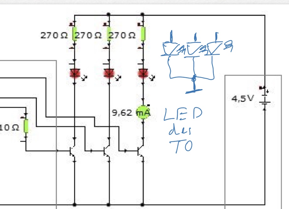

von Mathis Kirstein (Gast)
Moin ich weiß nicht, ob mir hier noch jemand antwortet bzw. auf meinen
Vorschlag reagiert aber müsste es nicht auch so wie in dem Anhang gehen
(außer, dass jede LED jeweils einen Widerstand bräuchte/ haben sollte
und nicht alle zusammen einen)? Kenne mich jetzt nicht so gut aus mit
Elektrotechnik bevor man hier gleich "geflamt" wird.
Mathis
von Dieter F. (Gast)
Zeichnest Du die LED auch noch ein? Die Basis der Transistoren wird wohl
vom Nirwana versorgt - hast Du gute Beziehungen dahin? In Summe nähert
sich das Ganze irgendwie der Troll-Grenze :-)
von Jörg R. (solar77)
> meinen
Der TO hat eine RGB-Led mit gemeinsamer Kathode. Deine halbfertige
Schaltung passt schon deshalb nicht. Passende Vorschläge hatte er auch
schon bekommen.

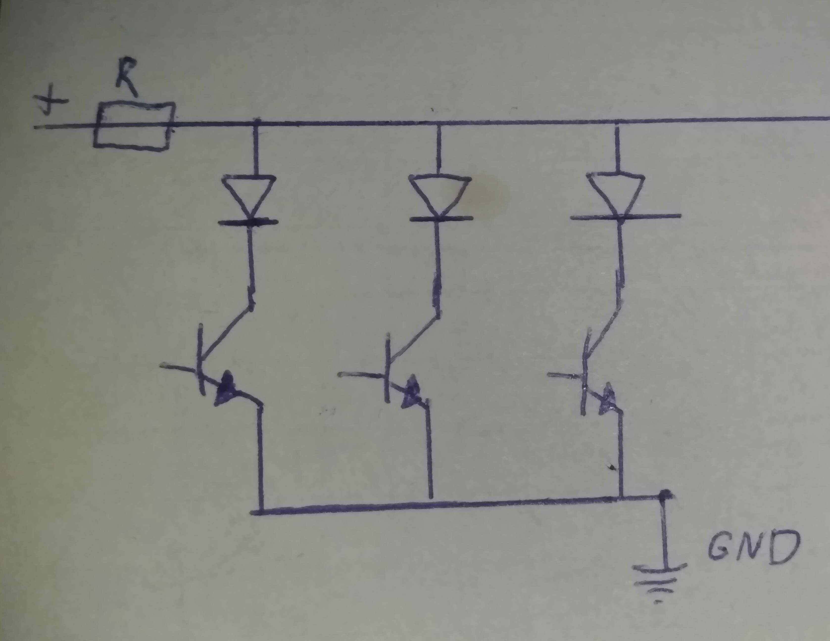

von Jens G. (jensig)
Auch wenn schon recht alt, noch eine Variante, explizit für die
genannten Voraussetzungen (also nur RGB mit gemeinsamer Katode, und nur
npn-Transistoren):
Jede Einzeldiode mit jeweils einem Rv gegen Plus, so daß die
dauerleuchten würden.
Und mit den npn's dann die LED's µC-gesteuert kurzschließen.
Ist zwar ein Dauerstromfresser, Rätsel ist aber gelöst ;-)

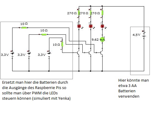

Moin mal wieder.
Also ich habe mich nochmal rangesetzt und das Schaltbild mit einem
Programm erstellt statt eine kurze Skizze per Hand zu zeichnen. Außerdem
habe ich es mit Yenka simuliert und es hat meiner Ansicht nach
funktioniert.
Mal kurz als Antwort auf die Kritik:
Ich sehe ja ein, dass die Skizze vllt. ein wenig spartanisch war, aber
es ging mir zunächst nur darum, ob es funktionieren könnte, um dann
weiter auf der Idee aufzubauen. Anstatt dafür einen neuen Thread
aufzumachen, wodurch derjenige, der die Frage zu Beginn gestellt hatte,
unter Umständen von dem neuen Lösungsansatz nichts mehr mitbekommt, habe
ich diesen Ansatz hier reingestellt. Außerdem war es nur eine Skizze und
ich hatte gehofft, dass man hier dann das tut, was der Mensch am besten
kann und das Muster vervollständigt, statt rumzumeckern, dass die
Transistoren ihr Signal aus dem nichts beziehen. Außerdem hatte ich die
Problematik mit den 3,3V Ausgägen zunächst nur überflogen und deshalb
noch nicht in meine Überlegungen mit einbezogen. Aber soll hier ja darum
gehen dieses Problem zu lösen. Also was ist daran jetzt auszusetzen?
MfG Mathis

von Thomas M. (langhaarrocker)
> funktioniert.
Klar funzt diese Schaltung. Aber du hast auch drei einzelne LEDs, mit
komplett unabhängigen Anschlüssen. Hier ging es aber um eine RGB LED mit
gemeinsamer Kathode. Da hast Du nicht für jede Kathode ein
Anschlussdrähtchen, sondern nur ein einziges an dem alle drei Kathoden
hängen. Und das in Verbindung mit NPN Transistoren. Das ist eben
kniffelig.
Bei gemeinsamer Kathode kann man eigentlich nur mit PNP Transistor
sinnvoll ansteuern, was aber nicht funzt wenn die Versorgungsspannung
höher als die Steuerspannung ist.
Um mit NPN Transistoren zu steuern bräuchte es aber eine RGB LED mit
gemeinsamer Anode.
Wurde alles schon geschrieben. Aber ich wollt's auch noch mal schreiben.
> hängen.
Dann müsste ich doch aber nur die Widerstände "hinter" die LEDs also
zwischen LED und Transistor setzen oder sehe ich das jetzt falsch?
Die Widerstände sind ja nicht das Problem. Das RGB LED Ding hat ja drei
Anoden, "Pluspole" der LEDs.
Aber es geht um eine gemeinsame Kathode, die "Minuspole" der LEDs. Du
hast da drei Transistoren dran gehängt. Du hast aber nur einen Draht,
der aus der RGB LED raus kommt, wo Du die drei Transistoren dran hängen
könntest. Die wären dann parallel. Egal welcher Transistor dann
schaltet, er würde alle drei LEDs an machen.
Thomas M. hat es schon geschrieben. Trotzdem habe ich eine RGB-Led mit
CK in deine Zeichnung eingefügt. Du kannst die Kathoden nicht separat
ansteuern.
Die Vorwiderstände sind mit 10R sehr klein ausgelegt = 260mA Ib.
Zudem hatten wir das doch schon erläuert:
Beitrag "Re: RGB LED mit NPN Transistoren ansteuern."
Alles klar jetzt weiß ich, wo das Problem liegt: habe Anode und Kathode
verwechselt. Dann überleg ich mit da nochmal was anderes obwohl man es
doch Ansich einfach umbauen könnte... also LEDs nach die Transistoren
schalten.
Habe selber das Problem gehabt, dass ich eine LED mit einer Anode hatte
und bin deshalb durcheinandergekommen.
Die waren zunächst auch nur einfach so reingeschaltet, damit der
Transistor nicht gleich durchbrennt in der Simulation.
Einfach wäre die Led zu tauschen;-)
260mA Ib ist ein vielfaches vom dem was der Transistor als Ic verträgt.
Vermutlich würde der Transistor in einer realen Schaltung auch
beschädigt werden.
Auch bei einer Simulation sollten realistische Werte eingesetzt werden.
