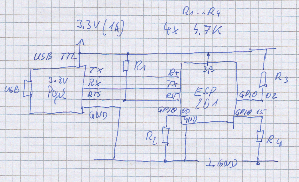

Die Spannung 3,3V bezieht das Modul aus einer 1A 3.3V Stromversorgung,
also ausreichend stromfest.
Mit einem 3.3V USB/UART Adapter verbinde ich GND, RX und TX....aber ich
kann nix flashen.
Ich benutze die Arduino-IDE zum Programmieren.
Habe mehrere Module probiert, nix geht. Auch habe ich verschiedene USB
Kabel verwendet, USB Anschlüsse am PC gewechselt nix geht.
Die NODEMCU LUA Module lassen sich prima Programmieren, nur eben diese
oben genannten Module ganz und gar nicht.
Was mache ich falsch, muss ich das Modul noch anders verdrahten ,
beschalten??

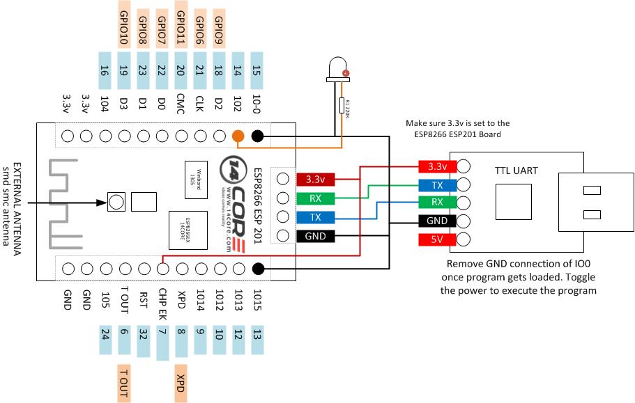

von Joachim S. (oyo)
Schau mal in die angehängten Dateien, die betreffen speziell das ESP-201
- die dürften Dir helfen.

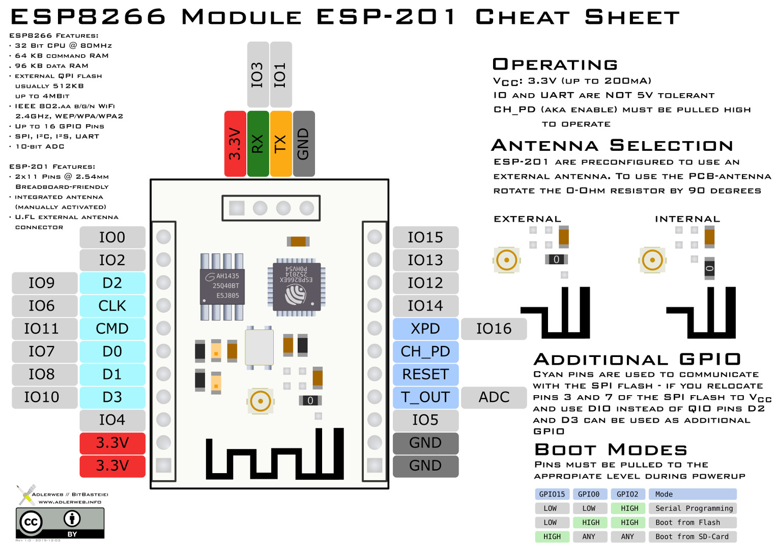

von Dauergast (Gast)
> ESP-201 - die dürften Dir helfen.
Tabelle "Boot Modes" im ersten Bild, unten rechts.
Das NodeMCU-Board macht das automatisch über die Steuerleitungen des
CH340.

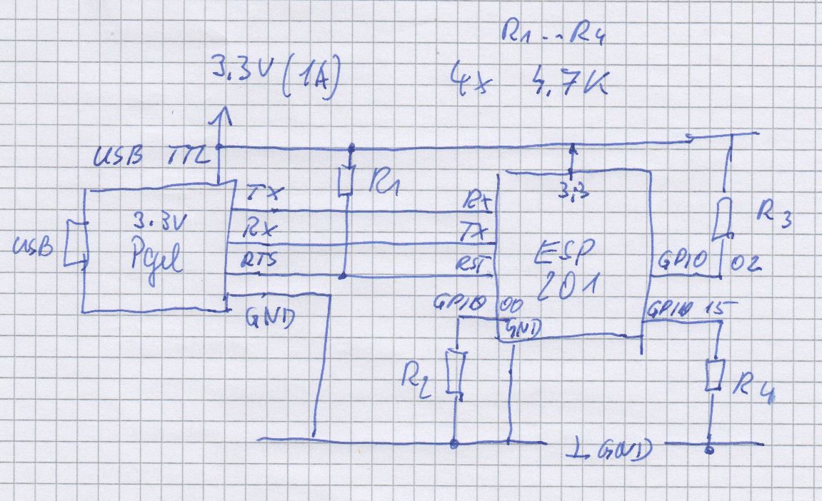

von Gerhard H. (oderlachs)
Hallo vielen Dank !
Ja ich habe in der Eile etwas falsch gezeichnet, hier ist die richtige ,
aktuelle Schaltung zu sehen:
http://oderlachs.de/forum/foto/espserial.jpg
Begreife aber warum das Ding nicht will immer noch nicht. Habe 4 Module
und alle wollen nicht. Verschiedene USB-Kabel/-längen probiert, versch.
USB Eingänge am PC immer das selbe an Fehlermeldung...
Gerhard
Der Widerstand R2 an DTR/GPIO0-Ltg geht natürlich an +3.3Volt hier lt
der Zeichnung von Github, woanders steht auf LOW bei serieller
Programmierung.
Man sieht die Nerven liegen schon fast blank bei soviel Missgeschick und
Pannen. ;)
Gerhard
Lösung gefunden:
Der PullUP Widerstand 3.3V gegen Chip_EN hat gefehlt.
Ich wusste nicht das man dieses noch extra beschalten muss. Also eine
typische Fußangel für Erstbenutzer...grolll  ;)
Den muss ich direkt in der Zeichnung von Github übersehen haben.
Ich danke Euch für Eure Mühen, die ich Euch durch meine Blödheit
verursacht habe !!
Gruss
Gerhard
