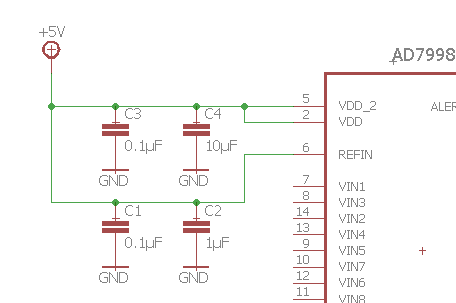

Hallo Zusammen,
ich habe zwei allgemeine Fragen zum Thema ADC.
Wenn ich einen ADC wie den AD7998 nutze, und dieser 2 VDD Eingänge hat,
verschalte ich dann für jeden Eingang je einen 0.1uF und 10uF
Kondensator? Im Datenblatt ist lediglich VDD mit zwei Kondensatoren
gegen Masse angegeben. Der ADC als Bauteil hat jedoch 2 VDD Eingänge.
Anbei ein Bild, wie ich das derzeit verschaltet habe.

Die Sache ist etwas komplexer. Du musst den Bezugspunkt für analoge
Signale von den GND-Leitungen für die Spannungsversorgung voneinander
trennen. Bei einem ADC ist das natürlich nicht so einfach.
Mit dem Suchbegriffen AGND DGND wirst du mit Tipps erschlagen.

#4754660
So ganz nebenbei, der 7998 sollte keine Speisespannung als Referenz
bekommen. Denn dann sind die 12bit weg.
Eine Spannungsmessung mit so einem ADC is GND bezogen. DH man misst die
Spannung gegen GND. Bei einer Strommessung kann man zB einen Shunt
verwenden, laesst den Strom gegen GND fliessen, und misst die spannung
drueber. Allerdings sollte man einen Verstaerker verwenden, denn 5V
ueber dem Widerstand ist etwas sinnlos. Je nach Anwendung sind
vielleicht 100mV ueber dem Shunt genuegend.
