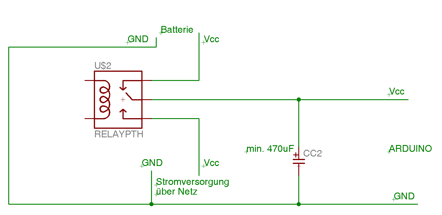

von Ladegerät (Gast)
Im ersten beitrag schreibt der TO
Max schrieb:
> um einen Mikrocontroller nur genau dann
> einzuschalten, wenn der Netzstrom (230V AC) ausfällt
Also ich würde das Relais nicht an 220V basteln, denn ich unterstelle
mal, da der Max sich die Schaltung nicht selber ausgedacht sondern
gefrag hat, ist er (noch) kein Vollprofi? Es ist aber sicher nicht
falsch, das Relais mit Niederspannung am Netzteil zu betreiben, denn
auch dann schaltet das Relais wenn die Netzspannung weg ist.
Und man kann das Netzteil auch gleich weiter benutzen: da der
Mikrocontroller ja auch irgendwo seine Energie beziehen muss wenn kein
Netz da ist, gehe ich mal davon aus, dass es einen Akku irgendeiner Form
gibt.
Ich würde also das Relais so beschalten, dass es im angezogenen Zustand
(Netz vorhanden) den Akku an das Netzteil (welches auch ein Ladegerät
sein kann!) schaltet und im abgefallenen Zustand (kein Netz) den Akku an
den Mikrocontroller.
