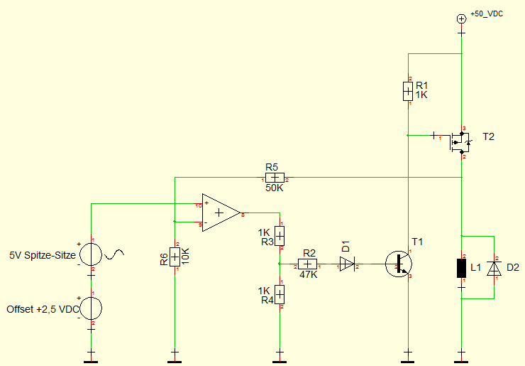

Hallo Leute,
ich überlege mir zur Zeit eine Schaltung, um unter vorgegebenen
Eckdaten, eine induktive Last mit einer Sinusförmigen Wechselspannung zu
betreiben.
Als gegeben zu betrachten sind folgende Daten:
R Last ( = Spule L1 = Läutwerk aus altem Telefon) soll mit
f = 25 Hz Sinus schwingen, mit einer Amplitude von 50V Spitze Spitze.
Als Versorgungsspannung für das Läutwerk stehen +50V DC stabilisiert zur
Verfügung (asymetrisch, also keine -Ub vorhanden).
Als Signalquelle soll ein Phasenschieber dienen der im Plan stark
vereinfacht dargestellt ist. Dieser wird eine sinusförmige Spannung mit
einer Amplitude von 5 Vss liefern, wobei als negative Spitze 0V und als
Positive Spitze 5V anzunehmen sind. Als Betriebsspannung für den OP
stehen +5V DC zur Verfügung. Der OPV ist ein Rail to Rail Typ.
Bei der Bemessung der Widerstände und der Auswahl an Transistoren lasse
ich mich gerne Beraten, ich wollte erstmal wissen ob der Grundgedanke so
funktioniert. Insbesondere, weil ich sie Spannungsgegenkopplung aus der
"Endstufe" beziehen möchte Was meint Ihr?
Danke für eure Meinung
EDIT: Als R5 sind 100k angedacht, nicht 50k!

Matthias W. schrieb:
> Was meint Ihr?
Nimm dir einen Simulator und schau dir deine Schaltung dort an.
Ich vermute mal, dass die wohl schwingen wird, weil in der
Rückkoppelschleife des OPV zu viel zusätzliche Verstärkung und
Phasendrehung auftritt.
Die zusätzliche Verstärkung kommt einerseits durch die Emitterschaltung
des T1 und andererseits durch die Sourceschaltung mit induktivem
Lastwiderstand (die Verstärkung steigt mit der Frequenz) des T2
zustande. Gedämpft wird der Verstärkungsüberschuss zwar durch den
Verstärkungsfaktor von 11 und die Teilung R3/R4 und R2/Rbe(T1) aber
vermutlich reicht das nicht.
Die Phasendrehung kommt durch die große Eingangskapazität
(Miller-Effekt) des T2 bei 1k Quellwiderstand.
Der Sinn von D1 erschließt sich mir nicht. Ich würde auf R2...R4 und D1
verzichten und die Basis direkt an den OPV-Ausgang anschließen und in
die Emitterleitung des T1 einen Widerstand schalten. Damit bekommt man
ein viel besser steuerbares Verhalten bei weniger Schwingneigung.

Mit der zusätzlichen Verstärkung wird es schwer die Schaltung stabil zu
bekommen.
Die Telefonklingel sollte auch mit Rechteckspannung klar kommen - ggf.
HF Störungen könnte ein LC Filter helfen. Das dürfte einfacher sein als
ein Sinus.
> Transistoren lasse ich mich gerne Beraten, ich wollte
> erstmal wissen ob der Grundgedanke so funktioniert.
> der "Endstufe" beziehen möchte Was meint Ihr?
Ich teile die Bedenken, was die Schwingneigung angeht.
Zudem ist die Schaltung meiner Meinung nach stark
übertrieben: Wenn der Oszillator bereits 5Vpp liefert,
die Spule aber 50Vpp benötigt, so ist eine Verstärkung
um Faktor 10 erforderlich. Das schafft ein vernünftiger
Transistor allein; da ist sogar noch Raum für eine
(ohnehin empfehlenswerte) Emittergegenkopplung. BD681
fiele mir dafür ein.

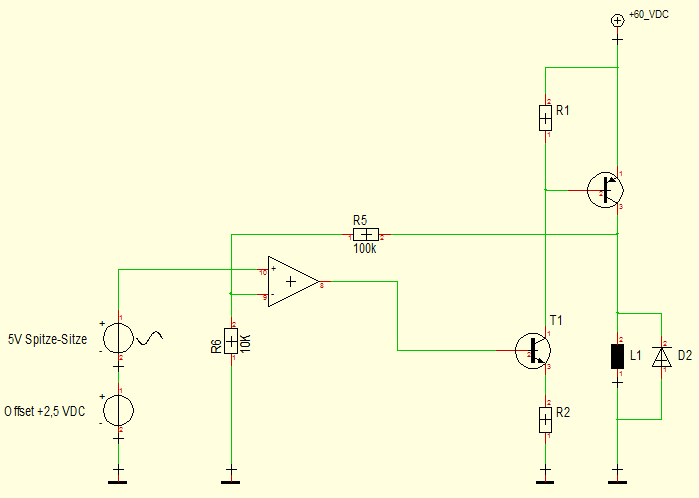

OP #4754620
Ich dachte mir erst es wäre zu kritisch das so zu machen, da der
Arbeitsbereich des OP hierdurch sehr klein wird und die Regelschleife
eine gewisse Instabilität bekommen könnte.
Aber gut, angenommen ich gehe direkt vom OP auf die Basis der ersten
Emitterschaltung, UND ich ersetzte den FET (T2) gegen einen geeigneten
PNP Transistor, würde das die Schaltung doch stabiler machen. Oder?
ArnoR schrieb:
> und in die Emitterleitung des T1 einen Widerstand schalten.
Da stimme ich voll und ganz zu
> Transistor allein
Mein Grundgedanke war auch nicht die Verstärkung auf 3 Stufen zu
Verteilen,
sondern mir die Anpassung des Arbeitspunktes für den Leistungstransistor
weitestgehend zu sparen (bin nicht gut darin), indem ich alles in eine
Regelschleife packe. Aber ich sehe ein, dass dies etwas zu optimistisch
war.
50V Rechteck durch eine Solche Spule zu jagen, wollte ich eher
vermeiden. Im nahen Umfeld befinden sich empfindliche Schaltungsteile,
aber auch Signalwege für analoges Audio (die nichts mit dem Läutwerk zu
tun haben).
Zusaätzlich habe ich die Betriebsspannung der von 50 auf 60V erhöht, um
der Regelung überhaupt die Chance zu geben auf die angestrebten 50V zu
kommen.
Wie kommst du darauf? Der Arbeitsbereich am Ausgang des OPV (also so
dass der den Transistor halbwegs linear steuert) wäre etwa 0,7V...5V.
Wenn man das sinnvoll dimensioniert, ja.
Man kann aber auch verschiedene andere Dinge machen. Da ja nur eine
Verstärkung von etwa 10 ab OPV Ausgang gebraucht wird, könnte man der
Endstufe aus T1/T2 durch lokale Gegenkopplung diese Verstärkung
verpassen und hat dann nicht mehr das Problem, dass der OPV die
Leerlaufverstärkung dieser Anordnung in seiner Rückkoppelschleife sieht.
(siehe Link unten, der rechte Teil mit dem npn und dem Mosfet)
Oder man baut eine Schaltung die das Gewünschte ohne den OPV und seine
Eigenarten macht.
Beitrag "Re: Lineare Motorsteuerung mit MOSFET und Opamp"
OP #4754686
Ok, das klingt gut.
OPV ist damit aus dem Rennen. Mir fällt auch gerade ein weiterer Grund
ein der gegen diese Schaltung spricht.
Das Magnetfeld der Spule wird hier nur ein/aus geschaltet, aber nicht
umgepolt. Das hätte zur Folge dass der Klöppel nur in eine Richtung
'vibriert', oder womöglich ganz im dortigen Anschlag verharrt.
Ich denke es läuft also auf traditionellen NPN in Emitterschaltung raus.
Gast #4754695
Was sich aber mit dieser Vorgabe nicht verträgt:
Die Emitterschaltung allein arbeitet nicht ab 0V.
