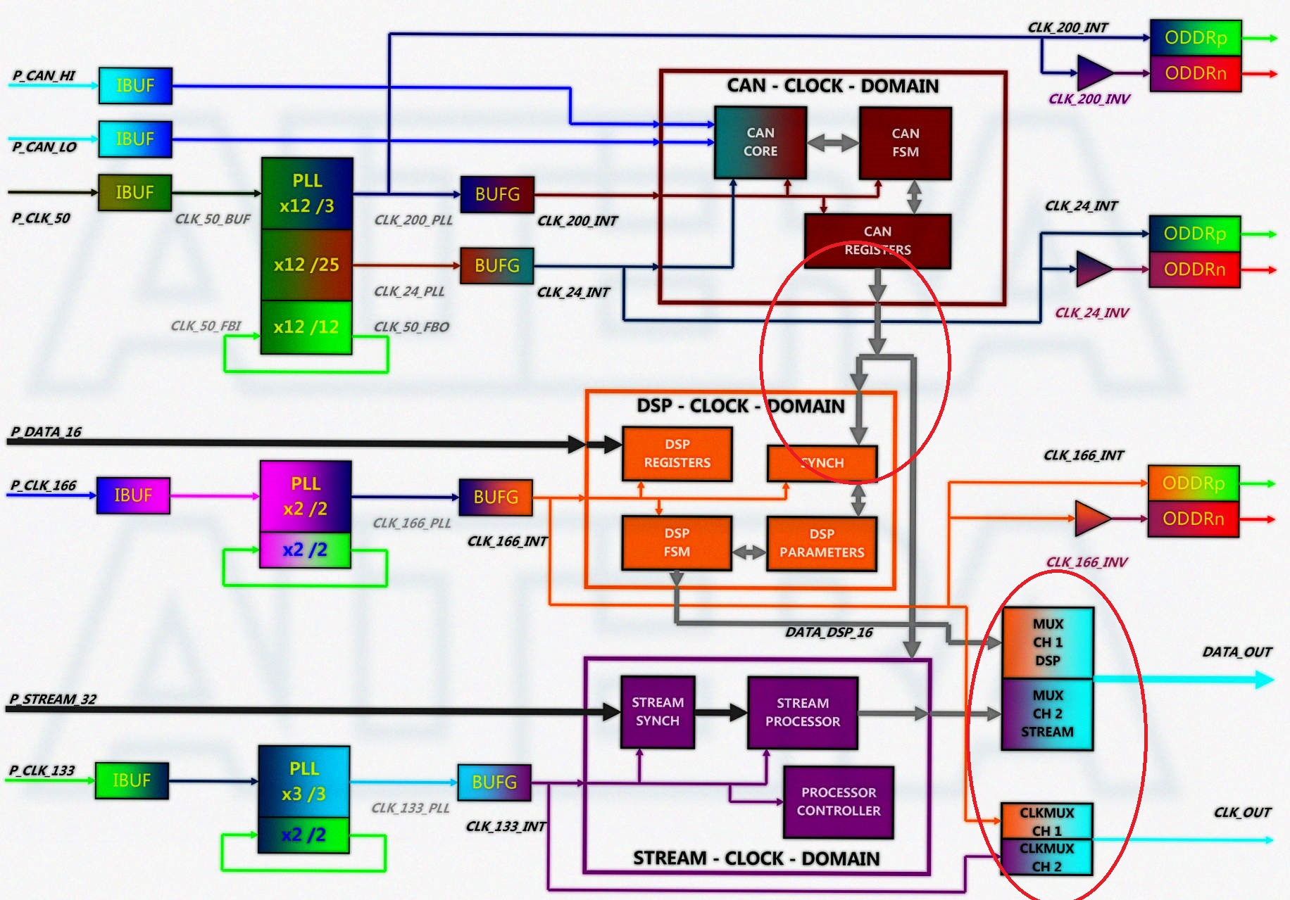

Ich baue unter anderem gerade ein Design, welches ich hier nicht näher
beschreiben kann, welches sich aber an diesen Bauvorschlag anlehnt. Wie
ersichtlich ist, sind eine Hauptdomäne für den CAN mit zwei Takten,
sowie eine leitende Domäne für einen Signalprozessor (bei mir eine CPU)
und einen Streaming-Domäne vorhanden. Das Besondere ist, dass die
Streaming-Domäne immer läuft, aber nicht immer sinnvolle Daten liefert,
weswegen der host die Daten umschalten will.
Dann soll die CPU Ersatzdaten produzieren, die über CAN kommen und an
den Ausgang gehen. Der Ausgang muss aber zwingend mit dem Eingangstakt
laufen und kann nicht einsynchronisiert werden, weswegen ich eine
Taktumschaltung aus dem Bauvorschlag übernommen habe.
Es werden Daten und Takt entweder der CPU oder der STREAM-Domäne
entnommen. Das Umschalten erfolgt langsam, Aussetzer sind ok, da der
Streamer sowieso abreisst. Der Abriss der Daten wird vom Empfänger
kompensiert.
Die Fragen, die ich habe, beziehen sich auf 2 Dinge:
1. Wie mache ich die Taktumschaltung? So, wie es angegeben ist,
funktioniert es nicht, weil Xilinx keine zwei buffer in Reihe haben
will. Deshalb habe ich einen rausgenommen und gehe von den PLLs direkt
auf den ClockMUX. Ist das so ok oder braucht man noch einen regional
buffer oder sowas?
2. Welche Constraints benutze ich am Besten?
Ich habe schon per TIG die Systemdomäne mit dem CAN abgetrennt und auch
ASYNCH-Register Constraints auf die Ausgänge gesetzt und trotzdem kämpft
die Synthese immer noch und meldet Timing-Fehler bei den Taktübergängen
zwischen der 200er CAN und der 133 oder der 166 - die eigentlich
igoniert werden müssten.
Tipp?

Für den clockmux (ist doch hoffentlich die Xilinx primitive) würde ich
nochmal schauen ob das Constraint logically exklusive hilfreich seien
kann.

Warum spiegelst Du nicht die CAN-Register in
die DSP- und STREAM-Domaine?
Die Spiegelungen laufen dann in der anderen
Domaine, d.h. der Zugriff ist synchron.
Bleibt nur das Problem der Spiegelung: Da
gibt's aber gute Handshake-Ansätze.

>zwei Buffer in Reihe
Änderungsvorschläge:
1) Die Abgreifpunkte für die Clock-MUX müssen VOR die Buffer.
2) Es sollte für den 200er Takt oben ein Clock Buffer verwendet werden,
bevor es an das DDR-FF geht.
3) Alternativ kann man für die invertierte Komponente einen negierten
Takt aus der PLL entnehmen. Der müsste dann mit umgeschaltet werden,
wenn man muxed.
>timing
Xilinx kriegt das mit den relativen Taktflanken manchmal nicht hin. In
Deinem Fall musst Du entweder ein OFFSET IN BEFORE benutzen oder den
Takt verschieben. Das kommt darauf an, ob der Takt das ist, was in
Deinem Design festliegt, oder die Daten.
Wie ist denn der Taktbezug in dem Design?
