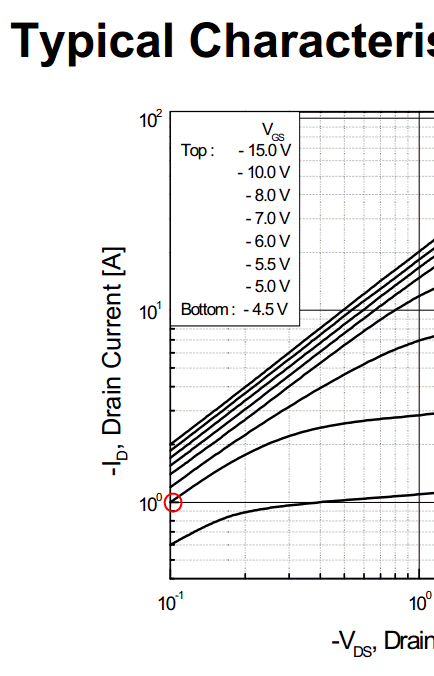

Ich habe einen fqp27p06 p-channel mosfet und will damit die 5V
Stromversorung eines Modems schalten.
Wenn ich am Steckbrett das Gate auf GND verbinde, die Source auf +5V und
den Drain zum Modem führe, sollte das ja eigentlich genügend Strom
ziehen können.
Im Datenblatt im Diagramm meine ich ablesen zu können, dass bei einer
G-S Differenz von 5V über 10 Ampere fließen können sollten.
Tut es aber nicht. Das Modem initialisiert sich für ca. 8 Sekunden und
restartet dann neu (erkennbar am blinken).
Verbinde ich die Stromversorgung des Modems auf 5V (ohne Mosfet) klappt
alles bestens.
Achja, den Mosfet habe ich nur darum ausgewählt, weil er verfügbar ist
und am Steckbrett einfach funktioniert.
Kann mir bitte jemand erklären warum das so nicht funktioniert?
Wie kommst du darauf? Bei Vgs=5V fallen bei Id=1A schon 100mV am
Transistor ab, mehr als knapp 3A wirst du beim besten Willen nicht
drüberbekommen - und das sind nur die typischen Werte.
d.h. der Einschaltstrom deines Modems lässt die Spannung
zusammenbrechen.
Nimm also einen anderen Typen, der einen garantierten Rds(on) bei
Vgs<=-5V ausweist.
