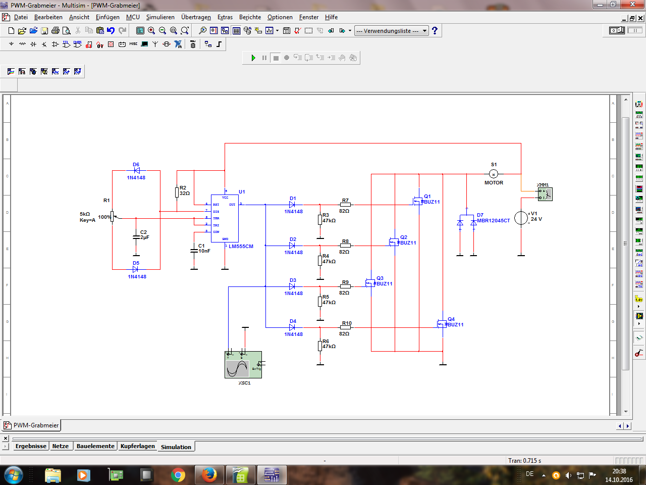

Hallo Jungs,
also, in der Simulation läuft es schon mal.
Dann werde ich Morgen mal das Ganze umlöten, und schauen, was passiert.
Skizze häng ich mal mit ran...
Viele Grüsse,
Dietmar
(Firma: matzetronics) #4755787
Die beiden MBR Dioden von PWM gegen Masse ehren dich zwar, aber
vermutlich liegen sie in Sperrrichtung über dem Motor, um die Gegen EMK
zu kappen (Freilaufdiode). Den Job der im Moment eingezeichneten Dioden
übernehmen nämlich schon die Body Dioden der BUZ11.
Ist die Ansteuerung mit den 1N4148 wirklich so auf dem Board? Und wie
hoch ist denn nun die PWM Frequenz? Geht für mich nicht aus der Simu
hervor.

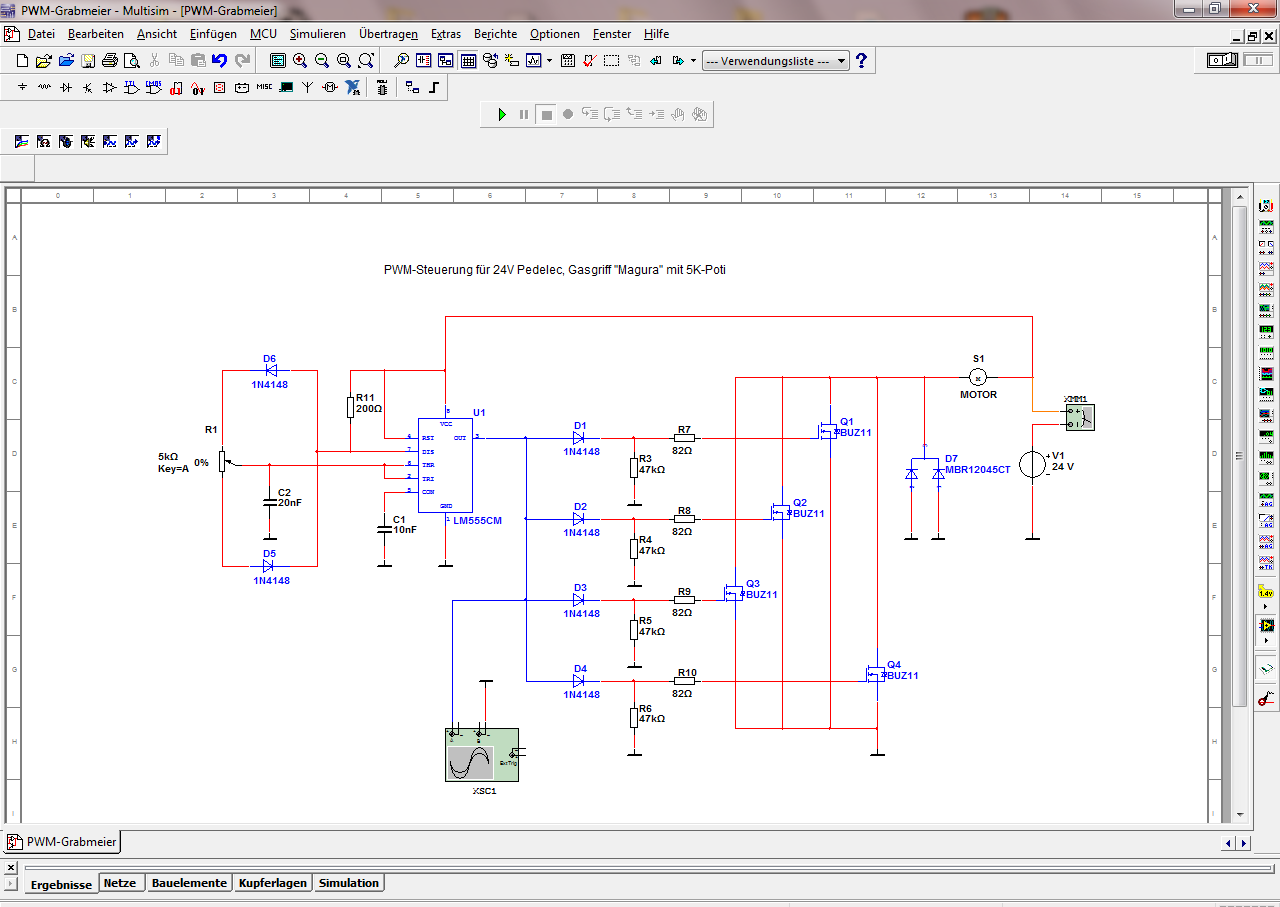

Gast #4756353
Hallo Matthias,
Du hast wie immer mal recht...
1. die MBR-Diode war schon auf der Platine
2. die Ansteuerung ist wirklich so
3. ja, die Taktfrequenz stimmte überhaupt nicht, war nach alter
Zeichnung
   ca. bei 250-300Hz.Da gab es sofort Probleme bei Teillast...
   Also noch einen Änderung, die Taktfrequenz liegt jetzt bei ca. 32kHz,
   und alles ist gut.
4. Gasdrehgriff angeschlossen, und es läuft (fast) perfekt,
   mit ca. 98% Öffnung.
Aktualisierte Zeichnung hänge ich dazu.
Viele Grüsse,
Dietmar

Gast #4756523
Ist Murks.
> Zeichnung
>    und alles ist gut.
32kHz ist viel zu viel, insbesondere wegen dieser Ansteuerung.
Und welcher 555 verträgt denn 24V? Auch U_GS(max) der MOSFETs ist wohl
überschritten.

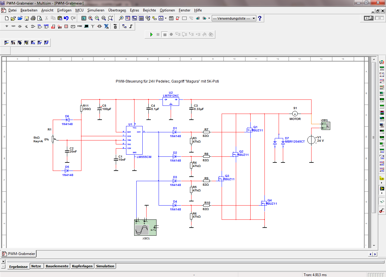

Gast #4756782
Hallo Hinz,
danke für den Hinweis. Ich hätte am Anfang des Threads explizit darauf
hinweisen müssen, das ich mit einer "fertig" gekauften Motorsteuerung
Anpassungsfragen nur betreffs Gasgriff habe.
Leider habe ich aber auch in der Simulationsschaltung versäumt, die
interne
Spannungsversorgung des SA555 einzuzeichnen, sorry.
Eine 12V Versorgung des Timers ist also korrekterweise vorhanden,
und daher foltert auch der U_GS nicht die FET's.
Verbaut sind übrigens BUZ11.
Viele Grüsse,
Dietmar
Gast #4756785
Hallo Hinz,
bin noch mal zur Korrektur hier, schei...!
Hab noch mal schnell nachgemessen, mit Oszi, es sind in ca. 23kHz
Taktfrequenz am Pin 3 vom SA555 messbar...
Viele Grüsse,
Dietmar
