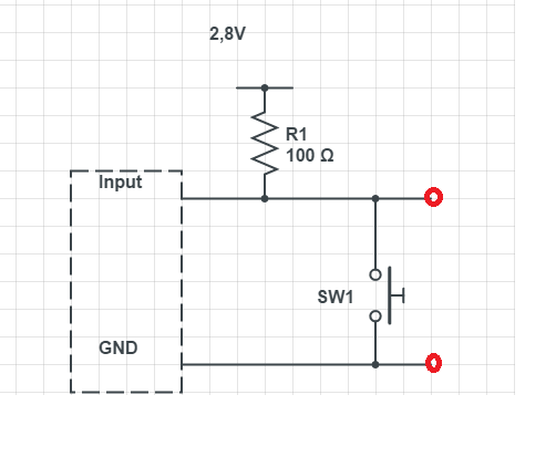

Hi mal ne Frage:
Wie kann ich einen Buttonzustand
mit zwei nC erfassen?
Den Button einfach parallel zwischen
den beiden nC legen?
Dann würden jedoch durch die
beiden pull-up-inputs zwei
Spannungsquellen parallel sein, wenn der Burton gedrückt wird..
Könnt ihr mir sagen, was ich
mir dafür am besten
anschauen könnte?

Aso hab noch vergessen zu erwähnen..
Der eine nC der zum Button führt ist fest.. da kann ich nichts
dranbauen.. ich also nur spielraum auf der Seite des 2. Mikrokontrollers

Die Schaltung, mit der der "Button" an den einen, unveränderbaren uC
angeschlossen ist.
Schaltet des Taster nach Masse und hat der uC einen Widerstand nach plus
Wird dieser uC mit derselben Versorgungsspannung versorgt, die auch dein
zweiter bekommt, also plus und Masse der beiden verbunden ?
Dann kannst du den Pin, an den der "Button" an den ersten uC
angeschlossen ist, mit dem Pin verbinden, über den der zweite uC den
Zustand erfahren soll.
Schwieriger wird es, wenn beide unterschiedliche Versorgungsspannungen
haben, die unterschiedlich ein und ausgeschaltet sein könnten.
Noch schwieriger wird es, wenn am ersten uC der "Button" mit einem
Anschluss gar nicht an Masse oder plus liegt, sondern mit beiden
Anschlüssen am uC, eventuell noch andere "Buttons" an diesen Pins
angecshlossen sind.
Finde also erst mal heraus, wie der erste uC mit dem Button verbunden
ist, durch nachzeichnen des Schaltplans.

Jein, ich wollte beide Massen und beide Inputpins,erst am Button
verbinden.
> angecshlossen sind.
Ne, ist schon wie oben erwähnt.
Siehe Bild. Links (1. uC) sieht genau so aus und nicht anders.. rechts
arbeite ich mit einem 3,3V nC.. ab den roten Punkten kann ich quasi
weiterarbeiten..
Reicht es nun die "obere" Leitung an den Input des 2.uC zu verbinden,
wobei ein hochohmiger Widerstand in Reihe geschaltet wird und die GND
Leitungen beider uC "unten" verbunden werden?
> und die GND Leitungen beider uC "unten" verbunden werden?
Nein, es könnte ein Querstrom über die Eingangsschutzdioden zu den noch
ausgeschalteten Spannungsversorgung des zweiten uC fliessen.
Damit geht es dann, z.B. 10k.
Der Querstrom wird auf ungefährliche Werte reduziert.
Besser ist, wenn man die Versorgungsspannungen jeweils unabhängig ein
und ausschalten kann, eine völlige Entkopplung:
 --+        +---- 3V3
   |       1k
   R        |
   |        +---- Pin zweiter uC
 --+--10k--|< BC547
   |        |E
   o        |
    | Tast  |
   o        |
 --+--------+---- GND
Dabei wird das Signal invertiert, ein offener Taster liefert low am
Eingang, ein gedrückter Taster high.
