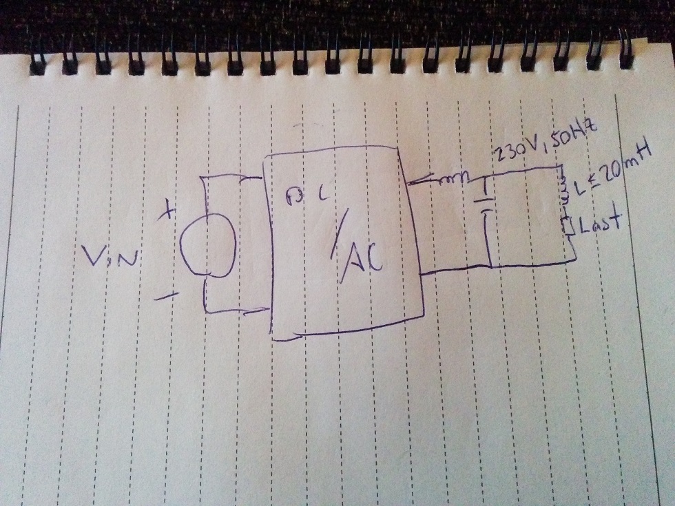

Hey,
bisher habe ich meine Wechselrichter erfolgreich mit rein ohmschen
Lasten (Leistungsfaktor = 1) laufen lassen.
Jetzt interessiert mich grundsätzlich, wie es mit Leistungsfaktoren
0.85...1 aussieht.
Dafür möchte ich die ohmsche Last um eine Induktivität erweitern, die
nach meinen Berechnungen bis zu 20mH beträgt. Einen Motor besitze ich
leider nicht.
Maximaler Ausgangsstrom wird 20A betragen, Spannung der Gesamtlast
beträgt 230V, 50Hz. Im Anhang eine Skizze zur Verdeutlichung.
Kann jemand einen Hersteller für mein Anliegen empfehlen? Ich denke,
dass es sowas sicherlich fertig zu kaufen gibt, aber irgendwie fehlen
mir die richtigen Suchwörter. :/
Vielen Dank.

20mH und 20A ergibt Em = 0,5*20mH*20A² = 4J!!! magnetische
Speicherenergie-das wird unhandlich!
Frage mal bei Reinhöfer, Block, Feryster oder Pikatron an, vlt können
die Dir ja ein Angebot machen.
Würd mich nicht wundern, wenn das Teil dann mit einem Hubwagen
angeliefert wird.

Habe ich auch schon gedacht. Ich werde mal nachschauen, ob mehrere,
kleinere Induktivitäten in Reihe geschaltet werden können. Vielen Dank
aber schon mal an dich.

Halb so wild.
Man braucht einen größeren (EI-)Kern mit Luftspalt, denn im Lufspalt
wird die Energie gespeichert. Den Energieinhalt des Eisenkerns kann man
hingegen meist vernachlässigen.
Bei für Trafobleche moderaten 10 kilogauss (1 Tesla) benötigt man ein
Luftspaltvolumen von 10cm³ um 4 J zu speichern.

Mark S. schrieb:
> Das wären bei 3mm Luftspalt immerhin 33cm² Eisenquerschnitt.
Ja, aber einen Tieflader braucht man dafür noch lange nicht.
Der Wert von 1T war auch nur ein Zahlenbeispiel.
Gebräuchliche Trafokerne werden bis 1,4T magnetisiert, und das würde das
benötigte Volumen des Luftspalts schon halbieren.
https://de.wikipedia.org/wiki/Elektroblech
Übrigens erreicht man bei einem EI-Kern die 3mm Luftspalt schon mit
einer Isolierstoffeinlage von 1,5mm Dicke...
Die auf das Joch wirkende Anziehungskraft beträgt bei 1T übrigens  ca.
2666N. (Leicht zu errechnen über 4J = Kraft * Weg)
Quetschungsgefahr!
