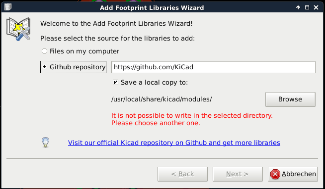

Hat extra in PCBnew im Pulldown Menue unter Preferences > Footprint
Library Wizard ein Tool dafür. Vermutlich gibt es das schon länger, aber
ich bin halt lange auf einer alten Version herumgeritten, wo der Wizard
und der Manager noch zusammen ein Unterpunkt waren.
Siehe im Anhang "FootprintLibrariesWizard.png"
Die rote Warnmeldung ist deshalb, weil ich am defaultmäßigen Speicherort
der Libraries als Normaluser unter Debian nur Leserechte, aber keine
Schreibrechte habe.
Wenn ich aber dort unter "Browse" einen Speicherort wähle, wo ich
schreiben darf, z.B. irgendwo in meinem Home-Verzeichnis, verschwindet
der Warnhinweis, und ich kann im Wizzard weitergehen.

Über den Wizard erhältst Du nur die Footprints . Das sind aktuell
19,5Mb in 3777 Files (jeweils ein Footprint) in 84 Unterordnern (das
sind die Bibliotheken).

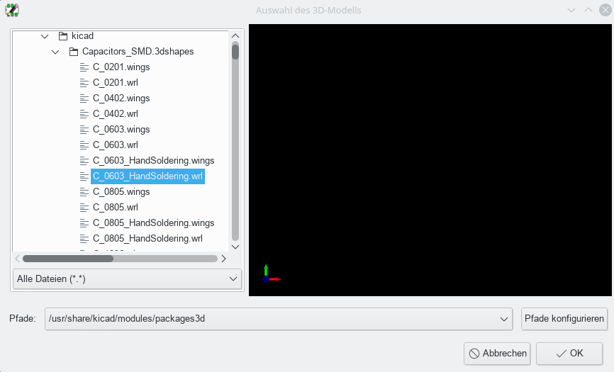

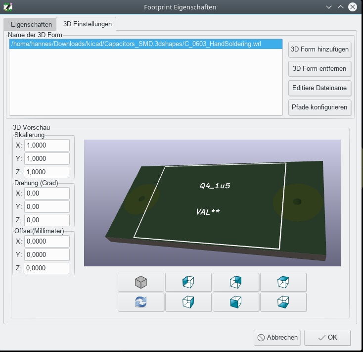

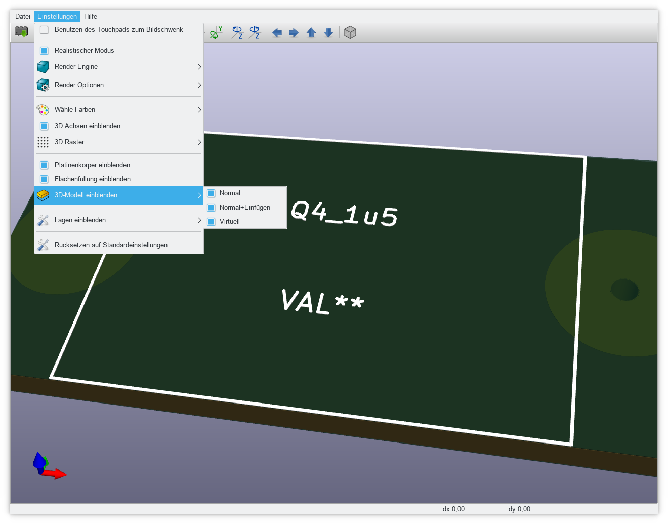

Weil du gerade die aktuelle Version installiert hast: geht bei dir der
3D-Betrachter?
Oder genauer gefragt: siehst du die 3D-Modelle? Ich hab hier das
Problem, dass mit der -unstable, welche im OBS aller weniger Tage
aktuell gebaut als Paket drinsteht, sämtliche 3D-Modelle nicht angezeigt
werden.
Weder die, die neuerdings wohl funktionieren sollten (IGS, mit FreeCAD
erstellte VRML, oder gar STEP), noch die alten selbst mit Wings3D
erstellten VRML. Auch der neue 3D-Modell-Browser im Footprinteditor
bleibt leer, man sieht nur das kleine PCB.
Sobald ich wieder die 4.0.4 installiere, sehe ich zumindestens die
letzteren Modelle wieder einwandfrei.
Dann funktioniert der Viewer grundsätzlich. Die Footprints werden in der
Boarddatei selber gespeichert. Meine Archivdatei von oben ist in dieser
Hinsicht nur "Nummer Sicher", und bei den Symbolen ist es auch (noch)
anders.

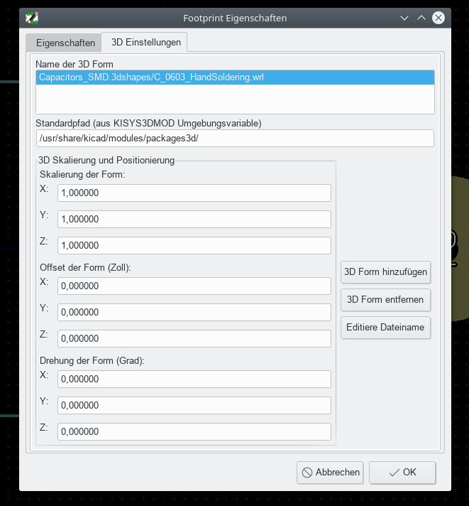

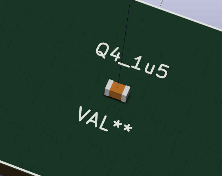

Meine aktuelle Installation enthielt keine Bibliotheken. Die habe ich
von Hand nachinstalliert. Auch die 3D-Modelle musste ich an anderer
Stelle nachinstallieren, bzw. auf meine eigenen Footprint und Modell
Bibliotheken verlinken.
Das sind alles Indizien dafür, dass bei Dir die Bibliotheken fehlen (Die
Footprints hast Du ja im Board selber), oder wenn die Bibliotheken
vorhanden sind, Du nicht auf diese verweisst bzw. die
Footprintbibliotheken nicht auf die 3D-Modelle verweisen.

#4762924
Ich kann dasselbe Projekt mit beiden Versionen öffnen, einmal sehe ich
die 3D-Modelle und mit der Unstable nicht. Nix ansonsten wird geändert,
ich installiere nur die neuere Programmversion.
Was mich ja so stutzig macht, ist, dass ich in dem neuen
3D-Modellbrowser, mit dessen Hilfe man das 3D-Modell für einen Footprint
auswählen kann, auch keine Grafiken angezeigt bekomme. Sieht alles ok
aus, nur kein Modell. :)
Bei mir sieht das unter 4.0.4 so aus wie in den ersten Anhängen.
Wenn ich die Unstable installiere, so wie in den letzten drei Bildern.
http://kicad-pcb.org/img/post/select_3dpreview.png <- so soll's aussehen
In der Klappbox zum Auswählen der Dateiformate steht auch nix drin außer
*.*, fast so als würden Plugins zum Anzeigen fehlen.
Ich hab so richtig keine Idee, wo ich da suchen könnte. Würde mich schon
freuen, wenn das irgendwie zum Laufen kommt, weil mir das Rumgeeier mit
dem Wings3D ein wenig zur Last fällt. ;)
Gruß,
Hannes

#4764435
Kaum macht man es richtig, geht es plötzlich.
Das ist ein simpler Packaging-Fehler, im Rahmen des Neubauens hat der
Paketmanager genörgelt, dass gebaute Dateien nicht mit ins Paket wandern
würden. Das waren die Plugins für den 3D-Betrachter.
Bei genauerer Betrachtung sind die zwar in dem Paket aus dem Distro-Repo
auch mit dabei, aber unter /usr/lib64/kicad statt /usr/lib/kicad, und
dort wurden sie vom 3D-Viewer nicht gefunden.
Zum Test kurz einen Symlink gesetzt, und schon geht es.
Sehr erfreulich.
