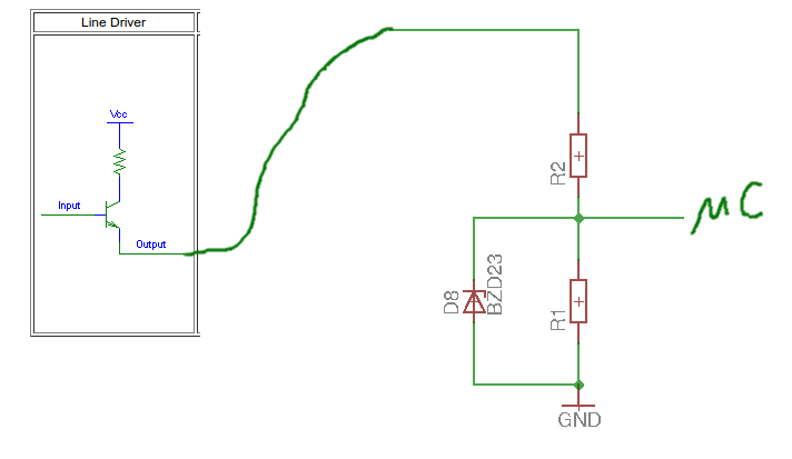

Ich müsste einen Sensor mit Line Driver Output an einen Mikrocontroller
anschließen.
Mit dieser Art von Ausgang habe ich noch nie zutun gehabt, obwohl ich
eigentlich kein Neuling mehr auf diesem Gebiet bin.
Google lieferte mir beim Suchen folgende Seite:
http://digital.ni.com/public.nsf/allkb/0C5091E9099059BC86256FC1007947AA
Da ist beim Line Driver ein Widerstand gegen VCC eingezeichnet.
Wie groß ist der üblicherweise?
Man müsste ja, um so einen Ausgang an einen Eingang von einem µC oder
einem anderen Chip, das 5V erwartet mit einer Z-Diode anschließen,
nicht?
(Siehe Schaltung)
Meine Unsicherheit besteht darin, wie groß die Widerstände um die
Z-Diode sein müssten, damit die Spannung nicht am Line-Driver Ausgang am
internen Widerstand hängen bleibt...
Danke für eure Hilfe im Voraus!
Wie wäre es mit einem Link auf das Datenblatt des Sensors?
Der Hersteller hat sicherlich einen Maximalstrom spezifiziert,
möglicherweise ist auch eine typische Beschaltung drin.
Mit welchem VCC wird der Sensor betrieben?
Dann kann man sicher näheres dazu sagen ...
Was National Instruments damit meint, ist nicht immer relevant.
Allgemein bezeichnet "Line Driver" einen Ausgang, der stark genug für
die Leitung ist. Was genau das in deinem Fall heißt, kann dir ohne
Datenblatt keiner sagen.
