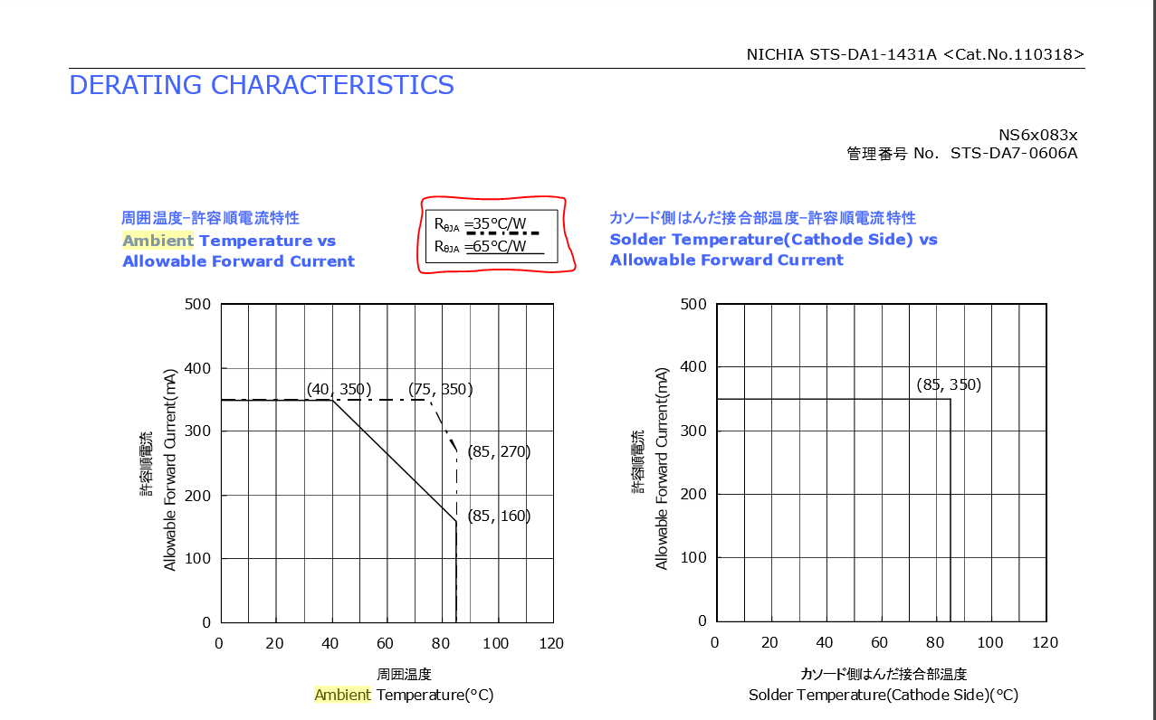

Hey,
hab 10 Nichia NS6L083BT - LEDs und woltle eine verbauen.
laut Datenblatt (http://www.pollin.de/shop/downloads/D121076D.PDF) ist
R0JA = 65°C/W (sehe ich das richtig, siehe Screenshot) bzw. 35°C/W wenn
ich PWM nutzen würde (?)
Also hieße das doch, das ich bei einer Raumtemp. von 25°C und 1W
Leistung der LED keinen Heatsink bräuchte, da:
Tj = 125°C
Ta = 25°C
R0JA = 65°C/W
125°C > 25°C + 65°C/W * 1W = wahre Aussage (also kein Heatsink?)
Stimmt das so?
Lg,
MisterX
Gast #4756430
Diese Angaben (z.B. R0JA = 65°C/W) beziehen auf eine tatsächliche
Kühlung mit diesen Werten und sind nicht etwa Eigenschaften der LED.
Es hängt also z.B. von der Größe deiner Lötpads, dem Leitplattenmaterial
und der Stärke der Kupferschicht ab.
Ist kompliziert zu rechnen - als Vergleich 100mm² auf FR4, 2oz.(70µm)Cu
-> Rth~45K/W.
Fig.3 in
http://www.st.com/content/ccc/resource/technical/document/application_note/45/cc/69/ea/2f/8d/4e/3c/CD00004438.pdf/files/CD00004438.pdf/jcr:content/translations/en.CD00004438.pdf

Gast #4756450
MisterX schrieb:
> Stimmt das so?
Ich kann dem Datenblatt keinen klaren Wert "Die-temp zu Umgebung"
entnehmen. Eher eindeutig ist der Hinweis auf Reflow-Lötung, die
empfohlene Anordnung der Lötpads und die thermische Koppelfläche am
Boden der LED.
Bei 5x5mm Kantenlänge würde ich mich 1 Watt freihängend nicht trauen
oder aber zumindest eine sehr überschaubare Lebensdauer erwarten.

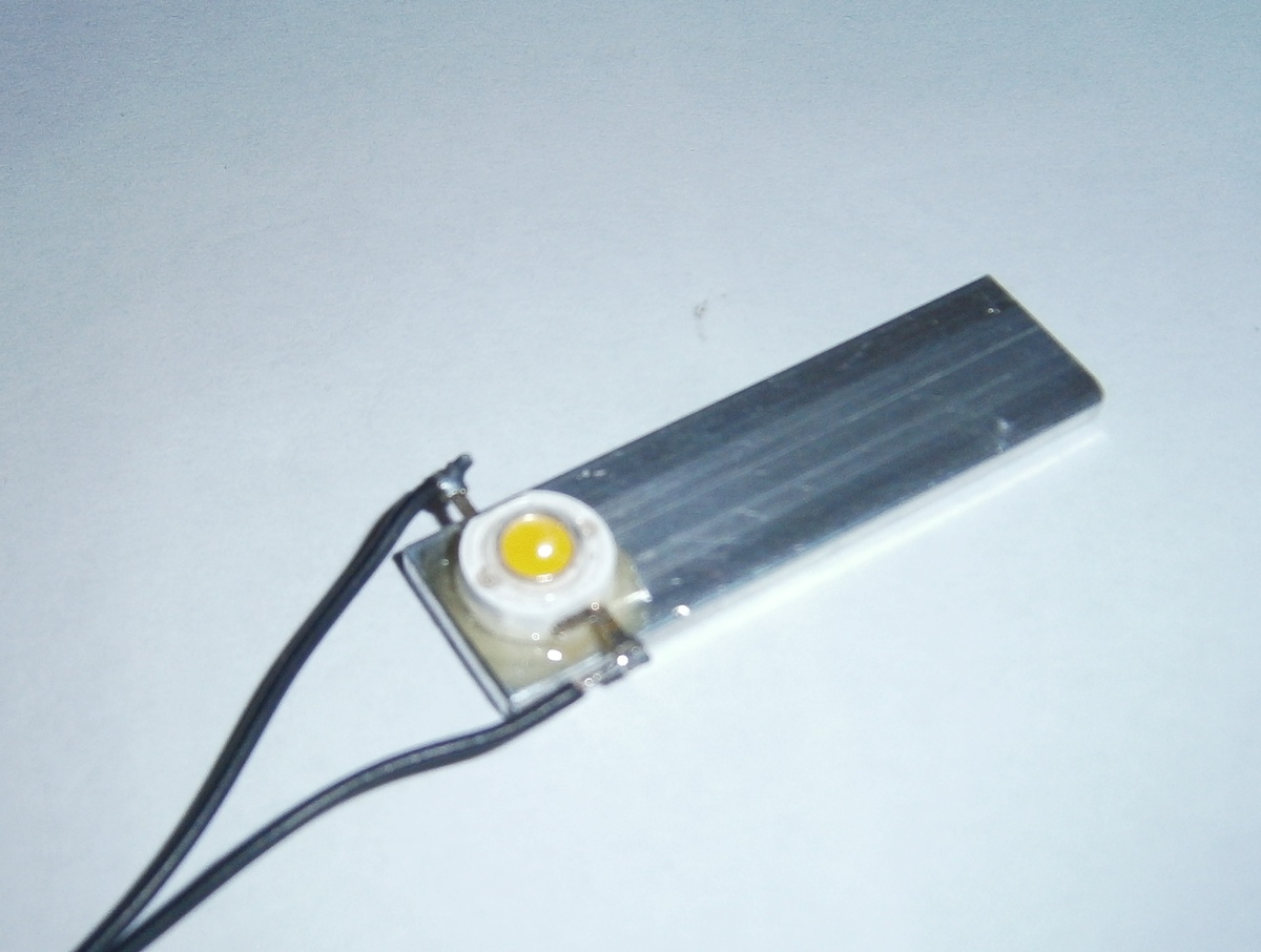

Gast #4756954
Wie kommst du darauf, dass der Wärmeübergangswiderstand eine Funktion
der Leistung ist? (Schwarzer Strahler mit Tj 120°C ??)
Um mal eine Vorstellung zu geben, welche Kühlkörper für 1W LED nötig
sind habe ich ein Bild eines Versuchsaufbaus angehängt:
LED mit Wärmeleitpaste und Kleber auf ALU 40*12*2mm.
Kleiner sollte der Kühlkörper nicht sein sonst wird's grenzwertig.
Die erforderliche Fläche bei Nutzung der Platine ist natürlich deutlich
größer!
