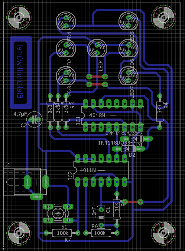

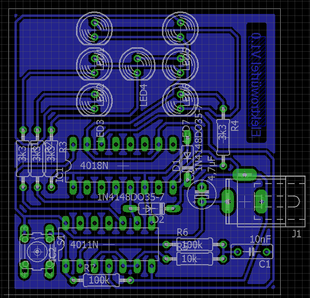

vor ca. 2 Jahren habe ich während des Technikers eine Platine erstellt
und geätzt und fand das ganze total spannend....da ich leider ein
schlechter Schüler bin habe ich mir die Einstellungen natürlich nicht
notiert.
Meine Azubis und Praktikanen haben sonst immer einen Elektrowürfel auf
einer Streifenrasterplatine gelötet. Diese sieht aber nicht sonderlich
schön aus....von daher wollte ich nun eine eigene Platine
entwerfen....ganz ohne Brücken und Unterbrechungen. Dies ist mir auch
gelungen, ob gut oder schlecht weiss ich nicht.
Leider gibt es zu allen sachen sehr viele Meinungen wie z.b.
Leiterbahnbreite und so.
Herstellen werde ich die Platine via Druck auf pergamentpapier,
Belichtungsgerät und ätzanlage mit Natriumpersulfat.
Nach Suche hier im Forum und hier im Netz habe ich Folgende
Einstellungen vorgenommen:
Leiterbahnbreite: 16mil so wie in der Datei vom Techniker (gehts noch
kleiner oder ist das schon zu klein?)
Abstand (different signal) auch alles 16 mil (hab ich so gelesen, Breite
= Abstand, stimmt das?
Alles andere hab ich so gelassen
Im internet hab ich Viel davon gelesen, dass man die restringe größer
machen soll und den bohrdurchmesser kleiner...bin aber der meinung dass
es damals bei der Platine mit 1mm pad und 0.8mm bohrung gut ging, zwar
nur ein hauch restring aber es ging...wie seht ihr das?
Habe die Platine so eng gewählt, weil ich so aktuell aus einem standart
160*100 Schnitt 6 kleine Platinen bekomme. Denke aber jetzt schon dass
ein größerer Rand bleiben muss oder?
Wäre über Tipps wirklich absolut dankbar, die kritik darf auch hart
sein, ich will lernen :D
MfG Xizeru
Gast #4756680
Sieht doch gut aus.
Lass aber die Kupferfläche weg. Die ist wohl auch nirgends mit Masse
verbunden.
Bringt nichts.

OP #4756686
michael_ schrieb:
> Sieht doch gut aus.
> verbunden.
> Bringt nichts.
Danke, aber die kupferflächen sind doch mit Masse verbunden, sieht man
am Stecker oder meinst du die Umrandung des Platinen Namen?
Glaube nur dass ich zu wenig Rand gelassen hab, das Programm markiert
das ja schon am Taster und am Kondensator(den Kondensator kann ich
einfach rüber ziehen, aber beim Taster ist mir der ic im Weg), nur dann
bekomme ich keine 6 Platinen aus nem 160*100er Schnitt raus, dann müsste
ich die Leiterbahnen kleiner machen, aber da weiss ich nicht ob sich das
noch gut belichten bzw ätzen lässt. Bin halt immer versucht alles so
klein wie möglich zu machen, aber so das es trotzdem ohne Probleme
funktioniert :D hab da auch lange dran rumgebastelt :D
Gast #4756713
Dann verschiebe deine BE. Du hast doch massig Platz!
Willst du einen Schönheitspreis erhalten?
Den Elektronen ist das wurscht.
5mm vom Rand sollten es schon sein.

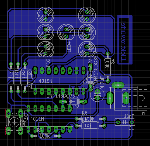

Gast #4756726
Eventuell noch die eine Ecke Rausmachen (siehe Anhang) und mir ist
aktuell nicht ganz klar wie die 1 (LED 4) alleine geschaltet werden soll
(ohne LED 1 und 5). Kann aber auch sein das es einfach schon zu spät für
mich ist^^
Wegen der Ecke: Wenn du den Bogen der momentan unter dem 100k Widerstand
liegt unter den 4011er legst, kannst du von aussen rann und musst nicht
zwischen den Pins durch.
Gast #4756778
> Deine Schaltung tut nicht, da fehlen die 100nF Blockkondensatoren
> an die ICs.
Das sind muede 4000er. Die tun auch so. Schadet natuerlich nicht sich
das trotzdem anzugewoehnen.
Jetzt mal meine Kritik zum Rest.
16mil ist okay. Das ist sozusagen Standardwert fuer Anfaenger. Ich mach
auch 10mil mit Laserdrucker/Folie/Belichter. Aber fuer den Anfang bleib
bei 16mil.
Masseflaeche ist gut. Selbst wenn man sie nicht braucht spart sie
Aetzmittel. Eventuell koenntest du das Polygon noch so einstellen das es
etwas mehr Abstand zu deinen Loetstellen haelt. Ich haette damit kein
Problem. Lehrlinge die sowas das erste mal loeten werden oefters
Kurzschlusse nach Masse machen. Schliesslich hast du ja kein Loetstop.
Andererseits ist das aber als erzieherische Massnahme erwuenscht? :)
In der professionellen Fertigung hat man einen breiteren Rand weil der
fuer die Maschinen gebraucht wird. Bei Handarbeit natuerlich nicht
notwendig.
Ich wuerde der Platine noch 4grosse Bohrungen verpassen damit man sie
irgendwo (Gehaeuse) festschrauben kann.
Deine Platine ist nur einseitig. Das ist natuerlich fuer so eine
einfache Schaltung in Ordnung. Der Nachteil von soetwas ist aber eine
geringere mechanische Stabilitaet der Loetpunkte. Wenn du die Diode mit
langen Beinen einloeten willst dann wuerde ich da mehr Kupfer machen.
Du wirst ja keinen Bestueckungsdruck haben wenn du die Platine selber
machst. Daher sei empfohlen die Ausrichtung der ICs auf die Platine als
Kupfer zu schreiben. Das verringert die Ausschussquote bei deinen
Lehrlingen ernorm. :)
Die Konflikte zum Rand wuerde ich natuerlich auch beheben. Du hast ja
jede Menge Platz.
Da du jede Menge Platz hast solltest du ihn auch nutzen. Schreib in dein
Bottomlayer auch noch das Datum und die Version der Platine.
Vielleicht waeren auch ein paar Testpunkte nuetzlich wenn man die
Schaltung durchsprechen und messen moechte?
Du stellst deinen Schaltplan leider nicht zur Verfuegung. So allgemein
wuerde aber empfehlen auch mal ueber eine Sicherung und einen
Verpolungsschutz nachzudenken.
Olaf
Gast #4756787
Wenn du dir wegen der Platinengröße Sorgen machst, kannst du dich ruhig
an SMT rantrauen. Das würde dir auch viel lästige Bohrereien und Platz
sparen.
Damit S1 und C1 nicht so dicht am Rand sitzen, kannst du einfach IC2, R5
und R6 nach rechts schieben und dabei R5, R6 vertikal auseinander
ziehen, so dass sich C1 zwischen deren rechte Pads schiebt - massig
Platz also.
Wenn du die Leiterbahn IC2.3-IC2.5 innen (unterhalb IC2) laufen lässt,
sparst du dir die enge Durchführung zwischen IC2.2 und 3. (s.a. Tim T.)
Was meinst du damit? Hersteller, die typisch 6 mil Strukturgröße
fertigen, arbeiten mit einer minimalen Restringbreite von 0.2 .. 0.3 mm.
Bei Bohrung 0.8 mm ohne Durchkontaktierung würde ich auf mindestens 1.5
mm Pad-Durchmesser gehen.
Gast #4756788
p.s.
Ohne Schaltplan nicht gesehen:
Ungenutzte Eingänge bei CMOS bleiben natürlich nicht einfach in der Luft
hängen, sondern müssen z.B. auf VDD gezogen werden (IC2.12 und 13).

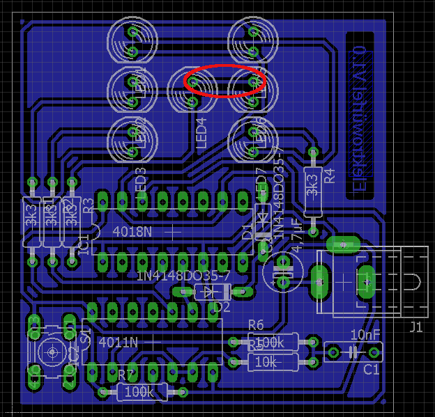

Gast #4757078
Das sind doch eher Erfahrungwerte.
Mach aber vorher erst mal ein Belichtungsreihe.
~0,4mm? Klar geht das kleiner, aber nicht wenn man den
Herstellungsprozess
noch nicht im Griff hat. Du darfst die Leiterbahnen ruhig etwas breiter
machen, solange Platz da ist. Versorgungsleitung gern doppelt so breit,
weil da mehr Strom fließt.
Da gibts keinen festen Wert. Das macht jeder so, wie sein Equipment
es eben zulässt.
Da kann man ja auch nichts dran ändern, vor allem nicht, wenn keiner
wissen kann, was du mit "andere" meinst.
Dabei berücksichtigst du nicht, dass ein kleiner Restring nicht sie
selbe
Haltbarkeit, bzw. Lebenserwartung hat, wie ein großer. Die Kupferfolie
ist auf dem GFK nur durch die Klebkraft des Epoxyd gegeben. Hitze
schädigt oder zerstört diese Haftung. Daher sollte man sein Pads so
groß wie möglich bzw. es gerade noch sinnvoll ist, machen.
Standard ist das nicht unbedingt. Kommt drauf an ob du den Nutzen
schneidest oder sägst. Sägen braucht natürlich mehr Platz(Sägebreite).
Hart wird die Kritik nur, wenn du dich dumm oder besserwisserisch
äußerst. Das mögen viele hier nämlich nicht.
Die LP mit einer Massefläche zu fluten solltest du unterlassen.
Technisch ist das nicht erforderlich, auch nicht um Ätzmittel zu
sparen.
Mach dafür lieber einige Pads größer, nicht das die schon beim Bohren
flöten gehen.

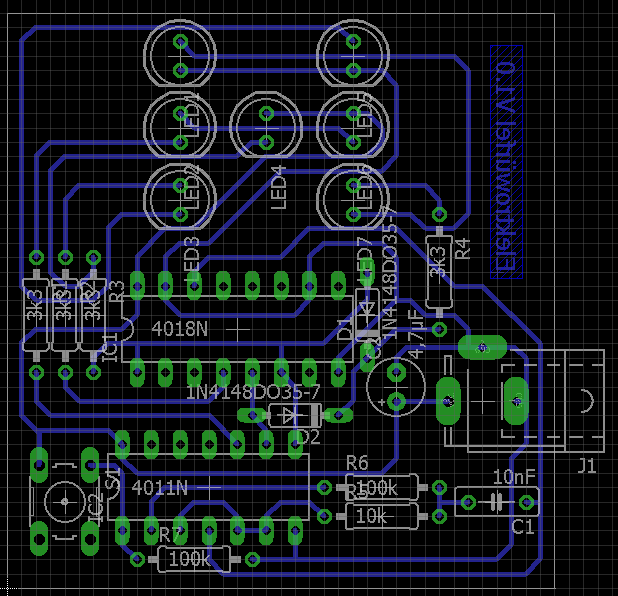

Gast #4757087
Je nachdem wie gut das Ätzergebnis ist, würde ich dann auch auf
SMD-Bauteile umsteigen. Dann sparste noch mal wesentlich platz und wenn
man einmal SMD gelötet hat, merkt man, dass es gar nicht so schwer ist.

OP #4757156
Erstmal viele Dank für die ganzen Meinungen!
Teilweise habe ich sie auch schon angewendet und die Platine
überarbeitet.
Habe nur hinter dem Text so nen schraffiertes Rechteck und bekomme das
nicht weg...was ist das und wie geht das weg?
Belichtungsreihe mache ich so oder so, genau so wie beim ätzen, das muss
sich erstmal alles einstellen und finden.
Werde erstmal definitiv bei 16 mil bleiben...hab ich das 10 mal
hintereinander ohne Probleme geätzt bekommen versuche ich es mal mit ner
Nummer kleiner.
Bei dem Restrand sehe ich das eigentlich auch so..wenn man bohrt bleibt
da nicht mal mehr nen mm...da Praktis und azubis das zum ersten mal
machen( natürlich üben sie vorher an ner alten Platine das aus und ein

Das mit der Massefläche erklärt mir doch mal bitte. Damals im Techniker
haben wir das immer so gemacht und in vielen videos und tutorials sieht
man das auch. Wann macht man es, wann nicht. Und ist es in diesem Fall
schlimm?
Also rein Optisch finde ich sieht dass mit Massefläche schöner aus.
Von den Stückzahlen her mache ich so alle 6 Monate 60-100 Stück, je nach
Praktikantenauslastung.
SMD finde ich generell auch interessant, die Platinen sind ja wirklich
hacke klein, aber ich hab mir gedacht erstmal bedrahtet löten und dann
irgendwann SMD...habe mich bisher mit SMD auch noch nicht sehr
beschäftigt...hört sich nur relativ teuer an was man dort an zubehör
braucht, oder liege ich da falsch?
> schlimm?
https://de.wikipedia.org/wiki/Massefl%C3%A4che
EDIT: Seite hatte Schluckauf und noch hab ich den Knopf zum
Bilderlöschen nicht gefunden...
Gast #4757436
> schlimm?
Die Frage ist was man mit der Flaeche bewirken will. Es gibt Anwendungen
da ist eine grosse Masseflaeche fuer die Funktion der Schaltung sehr
hilfreich, es gibt auch welche da ist sie sehr stoerend.
Bei deiner Schaltung ist es fuer die Schaltungstechnik piepegal.
Dann kann man noch die Fertigung betrachten. Eine einseitige Platine mit
grosser Masseflaeche wuerde sich im Reflowofen vermutlich verbieten.
Allerdings loetest du von Hand, daher kann dir das auch egal sein.
Du koenntest den Vorteil mitnehmen das du nur halb soviel Aetzmittel
brauchst wenn du eine Masseflaeche anlegst, hast dafuer aber den
Nachteil das man beim loeten etwas mehr aufpassen muss.
Olaf

Noch vier Vorschläge zur Verbesserung:
Wenn du im Layout die Positionen von R2 und R3 tauschst, erspart du dir
die enge Durchführung oben zwischen R1 und R2.
Beim Pin 14 von IC2 gibt es überhaupt keinen Grund, mit der Leitung von
S1 so dicht ran zu gehen.
Bei D1 gehst du auch unnötig dicht an IC1.8 vorbei und C2 kann etwas
weiter runter, damit es an D1 nicht so eng wird, falls der Kondensator
mal eine größere Bauform hat.
Bei LED4 kannst du dir den Weg zwischen den Pins durch ersparen, wenn du
die von LED1 kommende Leitung oben rum führst und die von IC1.14
kommende Leitung mittig an die Verbindung LED4-LED5 führst.
Wolfgang

So zur Platine selber, ich Fehler mit dem cmos hab ich behoben, nach den
Meinungen hier bin ich nun aber von dem Gedankengang weggegangen alles
so klein wie möglich zu machen, erstmal so das es reproduzierbar ist,
dann kann ich immer noch kleiner werden....aktuelle Einstellungen:
Leiterbahnbreite: 24mil
Leiterbahnabstand: 16 mil, änder ich aber vielleicht auf 24 mil
Restring: 16 mil, nimm morgen vielleicht noch mehr, ausser dadurch muss
ich zu viele Brücken setzen
Dadurch dass ich mit 24 mil Breite und 16 mil Abstand arbeite komme ich
nun leider nicht mehr ohne Brücken aus, dass ist mir aber erstmal
egal...
Bei Bohrungen für Pads habe ich 66mil Paddurchmesser und 0.5 mm
Bohrung...
0.5 Bohrung habe ich genommen, damit man den Bohrer besser zentrieren
kann...leider kann ich dass nicht bei allen Bauteilen zusammen
einstellen, weiss jemand wie das geht?
Werde morgen nen Bild von der neuen Version der Platine hochladen.

Warum willst du so seltsame Alleingänge machen?
> egal...
Mit 0,3mm(12) für Leiterbahnen und 0,25mm(0,01) für die Abstände bist du
mehr als auf der sicheren Seite.
Ich habe nie was anderes gebraucht, als was in den Bibliotheken ist.
Willst du denn die Vorlagen ändern?
Lass dich doch nicht verrückt machen!
> kann...
Willst du das wirklich bohren? Wenn dein Bohrer scharf ist, dann
zentriert auch dein Pad nicht mehr.
Bei EAGLE geht das nicht (so einfach).
Die dir den Tipp gegeben haben, kennen EAGLE überhaupt nicht.

Also 0,3 mm finde ich für quasi das erste Mal löten schon extrem wenig,
gerade wenn man erstmal schauen muss beim belichten, was die beste Zeit
ist, wie die beste entwicklerlösung ist....hab mich an dem orientiert
was wir beim letzten Mal Techniker gemacht haben, da waren es 24 mill,
das hat gut geklappt, wenn dass 3-4 mal ohne Probleme klappt geh ich
runter...Material bekomme ich ja eh bezahlt, von daher gehe ich lieber
den Weg, als direkt alles Hacke klein zu machen und sich Ärgern wieder
von vorne zu beginnen weils vllt doch zu klein war....
Beim Bohren geht es mir nur darum, dass ich bei nem kleinen Loch genauer
schauen kann ob der Bohrer in der Mitte ist als bei nem großen Loch,
denn die querschneide des Bohrers ist ja deutlich kleiner als 0.8 mm
Gast #4760285
> nun leider nicht mehr ohne Brücken aus, ...
Lade doch mal die .BRD-Datei hoch. Da lässt sich bestimmt noch was
zurecht rücken, sehe gerade die Engpässe aber nicht ...

Gast #4760642
Pascal W. schrieb:
> und wie?
Eigentlich will ich dir nicht das Tüfteln abnehmen.
Unten, wo R7 steht die Leitung weg. Durch den IC und S1 zurück.
Dann schmeißt du ganz rechts die Leitung weg. Führst sie links herum an
deiner Bezeichnung vorbei zurück zu C2.
OP #4760707
Ups, schande über mein Haupt :D das hätte ich sehen müssen :D so fertig
ist das Ding, wenn Material kommt wird geätzt, wenn das so 4 mal
hintereinander ohne Probleme klappt geh ich von der leiterbahnbreite und
leiterbahnabständen runter.
Danke nochmals an alle !!!
