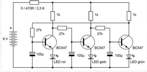

Eine Schaltung welche eine LED so blinken lässt wie ich es benötige wäre
Nachfolgende;

von Karl B. (gustav)
Mark M. schrieb:
> braucht mehr Platz auf der Platine

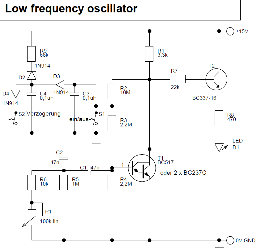

Hi @kneze,
die relativ platzraubenden Elkos könnte man sich sparen, wenn
Darlingtontransistoren verwendet würden. Nur als Beispiel hier ein
LFO-Sinusoszillator. Statt des Darlingtontransistors (BC517) könnte man
auch sinngemäß 2 "normale" Transistoren verschalten.
Die Diodenschaltung links dient zum langsamen Einschwingen, bzw. bei
einer weiteren - hier nicht gezeichneten - Variante zur Änderung der
Frequenz.
Die Schalter dienen zum Ein- und Ausschalten der verschiedenen
Funktionen.
Allerdings ist das dann nur e i n einziger Oszillator.
Die Schaltung, die drei LEDs nacheinander steuert mit analogen
Bausteinen und nicht unter Verwendung von PWM und ATMEL MCUs, habe ich
schon im Netz gesehen. Momentan nur den Link vergessen.

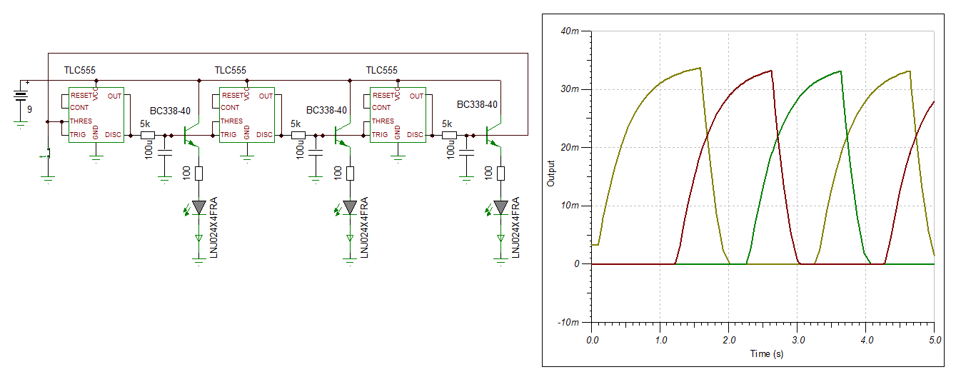

von ArnoR (Gast)
Mark M. schrieb:
> Hätte jemand einen Lösungsansatz für mein Problem?
Ringoszillator, siehe Anhang

Theoretisch braucht du einen Johnson-Zähler z.B. 4017, der von
Null bis 2 nacheinander einen Ausgang schaltet und bei 3 sich
selbst resetet.
Ein 555 als Generator gibt dem Zähler den Takt. An die Ausgänge
des JZ kann man dann drei weitere 555 ansteuern, die dann mit seinem
Kondensator einen Takt erzeugen. Um damit eine LED zu faden nimmt
man nicht den Ausgang des 555, sondern den Dreieck vom Kondensator
und steuert damit eine Transistor-Schaltung an, die dann die Led treibt.
Der Vorwiderstand sollte dabei zwischen Emitter und Masse und die
Led zwischen Kollektor und Plus verschaltet werden.
Mit LT/Spice sollte man das erst mal simulieren.
Evtl. können erfahrene Entwickler die drei 555 einsparen indem man
vom Generator das Signal für die Led-Endstufe mit verwendet.

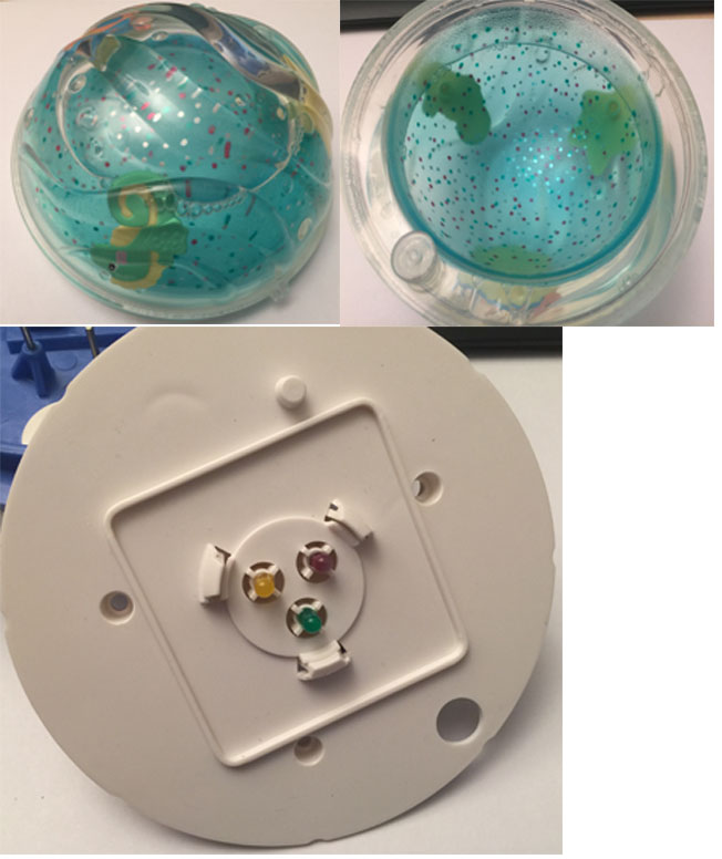

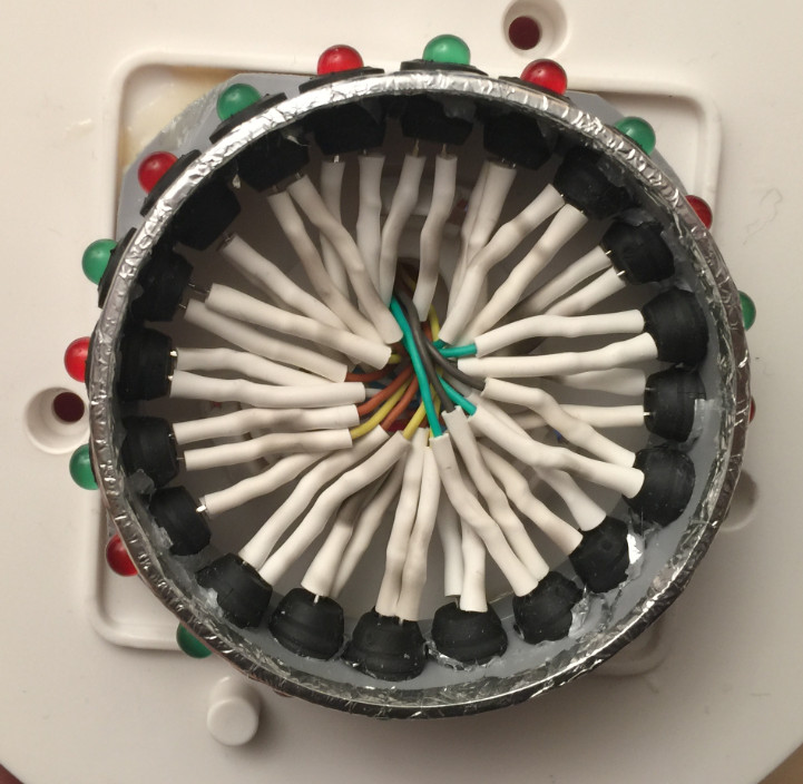

von Mark M. (Firma: keine) (kneze)
Hallo Zusammen
vielen Dank für die zahlreichen Ideen und konkreten Lösungen.
Es ist eine Beleuchtung einer Kinderschaukel von Fisherprice.
Im Bild ist zu sehen die mit Wasser gefüllte Halbkugel mit Kunstoff
Fischen. Sie wird von ihnen durch drei verschieden farbigen LED
abwechselnd beleuchtet. Als die Steuerelektronik noch funktioniert hat
haben die LED geleuchtet in einem langsamen Rhytmus abwechselnd. Die
Leuchtdauer war ca. 2 Sekunden (ist aber wohl sekundär). Denke das es
wichtig ist das die Übergänge weich sind von einer LED zur anderen (und
keine schnellen Wechsel zwischen den einzelnen LED).
Hi @kneze,
hab mal aufgebaut.
Also, um die 2 bis 5 Sekunden Übergangszeit hinzubekommen, müsste die
Schaltung mit 1000-uF-Kondensatoren aufgebaut werden.
Dann ist der Übergang von Hell nach Dunkel kaum noch zu erkennen.
Die Spannung an den Kondensatoren schwankt bei 9V Batterie-Spannung von
2 nach 2,3 Volt (ziemlich wenig).
Die Spannung an den Dioden bleibt ziemlich genau etwa 1,5 Volt, aber der
Strom ändert sich von 3 nach 5 mA.
Dann streuen die Dioden extrem, auch soche mit gleicher Farbe und
Bauform, so dass nicht alle LEDs gleich hell leuchten. Bei
verschiedenfarbigen war's bei mir so, dass immer die grüne LED am
stärksten leuchtete.
Habe mit 470 Ohm Vorwiderstand und ohne Vorwiderstand in der
Gesamt-Spannungsversorgung gemessen. Bei fehlendem Vorwiderstand erhöht
sich lediglich der LED Strom, die LEDs werden vielleicht heller, aber
sonst ändert sich kaum etwas. Man hat den Eindruck, dass die LEDs nicht
richtig dunkel werden.
Fazit:
Diese Schaltung ist nicht so, wie hier angedacht.
ciao
gustav

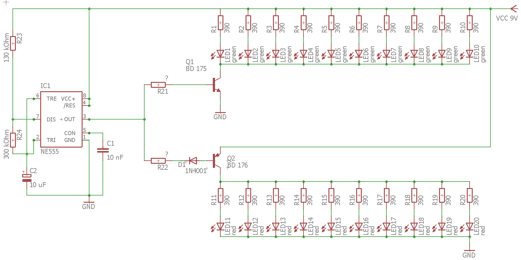

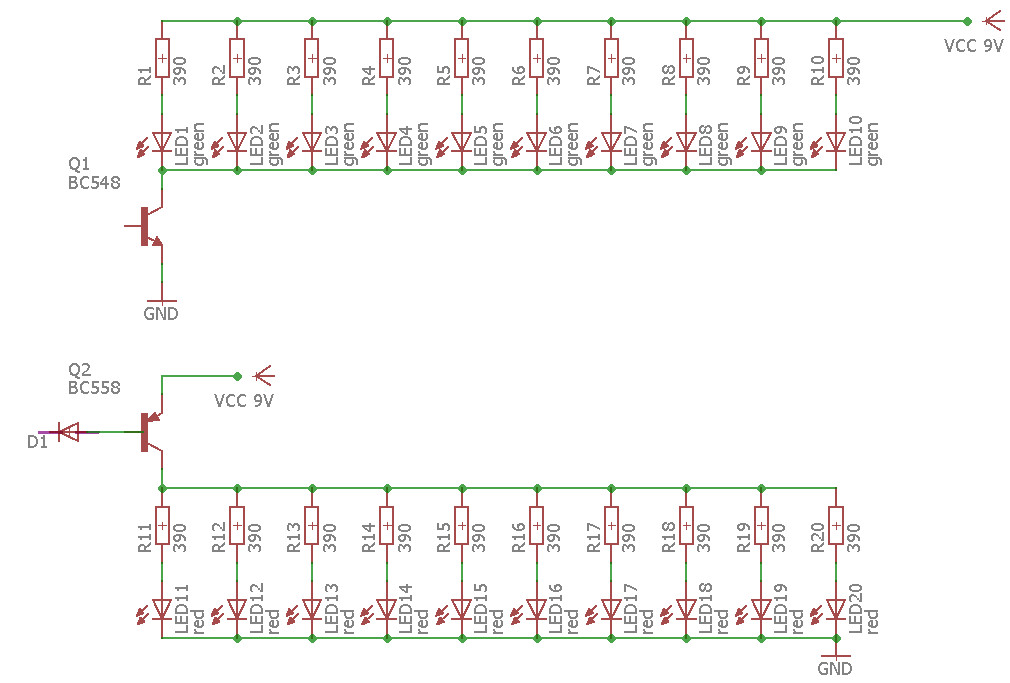

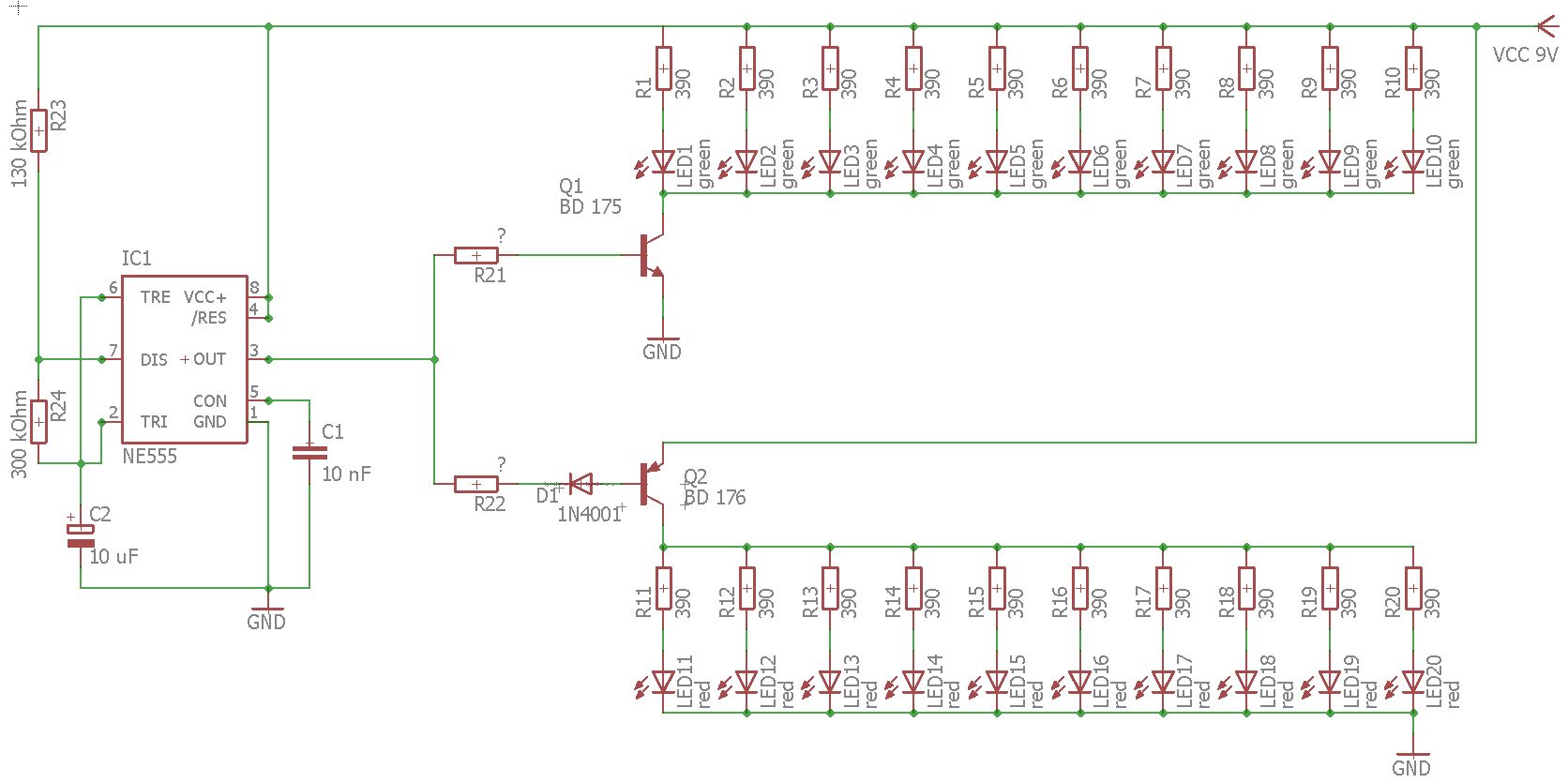

Hallo Zusammen
ich habe mich nun für eine hoffentlich einfachere Lösung entschieden.
Ich möchte abwechselnd 10 rote und 10 grüne LED blinken lassen.
Hier gibt es eine Schaltung welche aber mit rechteck Pulsen arbeitet,
würde bedeuten an oder aus der beiden LED Gruppen.
http://www.gadgetronicx.com/led-lighting-circuit-diagram-ic555/
Ein Sinus Signal wäre wohl hier eventuell die Lösung. Alle LED haben
2.25 V/ 20 mA. Die Schaltung wäre an 9 V. Der Transistor 2n3055 welcher
in der Schaltung verwendet wird
(http://www.gadgetronicx.com/led-lighting-circuit-diagram-ic555/) hat
einen Kollektorstrom von 15A. Ich habe beide Transistoren ersetzt durch
BC558 (PNP) und BC548(NPN). Die haben 100 mA Kollektorstrom sollte also
reichen für meine Schaltung. Könnte ich nun mit Hilfe eines NE555 einen
Sinus erzeugen welcher die LED Gruppen abwechselnd langsam blinken
lassen würde? (Also 10 grüne LED langsam immer heller werden und danach
langsam dunkler, danach die 10 roten LED langsam heller und danach
langsam dunkler)
Danke Euch und Gruss Kneze
von Cyborg (Gast)
So? Wenn das 20mA  - LEDs sind, summieren sich die Ströme.
10 x 20mA macht ? = 200mA. Da brauchst du dann schon einen
0,5 oder besser 1A-Transistor. Bei den gewählten Vorwiderständen
fließen aber nur 17mA(Summe 170mA), was dann auch weniger
Helligkeit bedeuten kann.
> lassen würde?
Willst du nun digital(Rechteck), oder fadend(Sinus, analog) blinken?
Digital wäre das mit der Schaltung möglich, fadend jedoch nicht.
Dazu müsste die Schaltung analog ausgelegt sein und das ist sie nicht.
Simuliere das mal mit LT/Spice, bevor du dir unnütz Arbeit machst.

die hälfte der kabel hättest du dir mit einer ringelektrode sparen
können :)

von HildeK (Gast)
Karl B. schrieb:
> hab mal aufgebaut.
Schlecht an der Schaltung ist ein Kondensator parallel zu Diodenstrecken
(BE und LED). Auch wenn der Elko groß ist: er muss sich nur wenige zig
mV entladen, und schon hört der Stromfluss durch den Transistor hört.
Das geht recht schnell.
Mit einem Widerstand zwischen den Cs und der Basis bekommst du mit
gleichen Kapazitäten wesentlich größere Zeiten - oder kannst kleinerer
Cs bei gegebener Zeit verwenden.
Hallo Zusammen
hab nachfolgende Schaltung versucht an zu passen;
Einschaltzeit T1: 3000 ms (2.98 s)
Ausschaltzeit T2: 2000 ms (2.08 s)
Kondensator C2: 10 uF
R23: 130 kOhm
R24: 300 kOhm
LED 1 - LED 10 haben zusammmen 200 mA
Led 11 - LED 20 haben zusammen 200 mA
BD175 NPN und BD176 PNP haben beide IC=3A
R21 und R22 möchte ich berechnen komme aber nicht weiter.
Wenn ich NE555 mit 9V am Pin 8 betreibe habe ich am Pin 3, 9V und

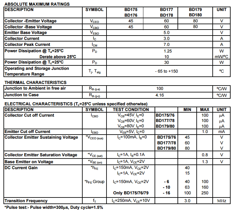

maximal 200 mA habe ich das richtig verstanden?
um den Vorwiederstand (R21/R22)zu berechnen muss ich hfe haben vom
Transistor.

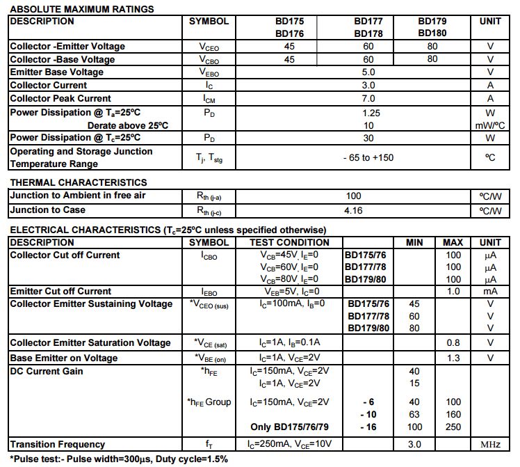

Im Datenblatt wo beide Transistoren aufgeführt sind (BD175_BD176.gif)
steht für beide Transistoren hfe 100 - 250.
Wenn ich also Pro Transistor min. 200 mA (Ic) haben muss für die Dioden,
mit welchem hfe Wert rechne ich dann, das ich den Wert für R21
respektive R22 bekomme? Reicht es aus für IC 500 mA an zu nehmen ?
Kann Die Schaltung so funktionieren oder habt Ihr bedenken ?
