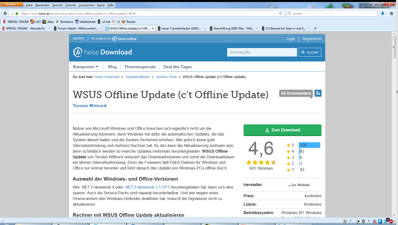

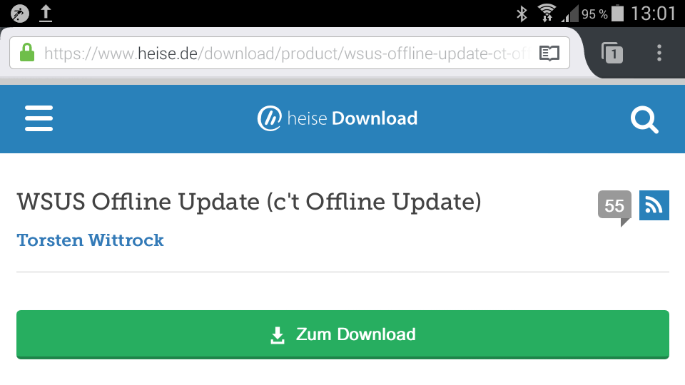

Old P. schrieb: > Tja, und wenn, man das weiter oben gelobte aktuelle WinFuture-UpdatePack > installiert, ruft dieses ein wsus-32 auf (auf einem 64er System) Die Vollversion o. das Update? Hab das hier (64Pro) einmal die Vollversion, mit vorhandenem wususervice, Update ohne. Beide mahle unauffällig, ohne Download versuche oder wusu Aktivitäten. Funst wohl nich so ganz, was MS eigentlich mit dem neuen Konzept bewirken wollte. Wir werden uns wohl ALLE die SELBE HW zulegen müssen, damit MS das hinkriegt.
#4763552
Old P. schrieb: > Tja, und wenn, man das weiter oben gelobte aktuelle WinFuture-UpdatePack > installiert, ruft dieses ein wsus-32 auf (auf einem 64er System). Und > genau da hängt das dann auch wieder stundenlang fest Dann nimm das hier: https://www.heise.de/download/product/wsus-offline-update-ct-offline-update-38170
#4763672
soul e. schrieb: > Old P. schrieb: > >> Tja, und wenn, man das weiter oben gelobte aktuelle WinFuture-UpdatePack >> installiert, ruft dieses ein wsus-32 auf (auf einem 64er System). Und >> genau da hängt das dann auch wieder stundenlang fest > > Dann nimm das hier: > https://www.heise.de/download/product/wsus-offline-update-ct-offline-update-38170 Hmmm, ich sehe nur ein riesiges Werbefenster, schließen unmöglich (Tablet mit Android 4.4) Old-Papa
#4763707
Old P. schrieb: > Hmmm, > ich sehe nur ein riesiges Werbefenster, schließen unmöglich (Tablet mit > Android 4.4) Ist Dein Adblocker kaputt? Ich sehe auf der ganzen Seite keine einzige Werbung, ausser den Verweisen auf andere Artikel des gleichen Verlages.
ich lasse seit ca einam Jahr keine "Empfohlenen Updates" mehr zu. nur noch die Sicherheitsupdates kommen rauf. damit schliesst man schon mal das "Auf-Windows-10-Upgedate" aus. möchte nicht wissen, wieviel unnützer Kram da noch drin ist.
#4764093
● J-A V. schrieb: > damit schliesst man schon mal das "Auf-Windows-10-Upgedate" aus. Wo lebst du denn? Das ist schon seit Monaten nicht mehr aktuell.
#4764220
soul e. schrieb: > Old P. schrieb: > >> Hmmm, >> ich sehe nur ein riesiges Werbefenster, schließen unmöglich (Tablet mit >> Android 4.4) > > Ist Dein Adblocker kaputt? Ich sehe auf der ganzen Seite keine einzige > Werbung, ausser den Verweisen auf andere Artikel des gleichen Verlages. Tja, der übliche Vergleich von Äpfeln und Pferdeäpfeln. Du Windosen, ich Android. Finde den Unterschied! Old-Papa
#4764462
Old P. schrieb: > Finde den Unterschied! Aha.
