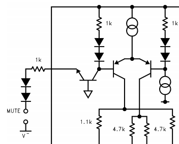

Ich versuche gerade nachzuvollziehen wie der Mute - Resistor des LM3886
berechnet wurde. (Solange > 0.5mA aus einem Pin gezogen werden wird
nicht stumm geschalten, bei < 0.5mA schon)
Anhand des Datenblattes: RM ≤ (|VEE| - 2.6V) / I8 ... I8 = 0.5mA
Logisch wäre, dass VEE meine negative Versorgung (-35V) wäre, jedoch ...
Werte in die Formel eingesetzt -> RM = 64k8 ... realisiert wurde er
jedoch mit 10k. Gut 10k ≤ 64k8, aber das wird doch nicht einfach so 6.8x
kleiner gemacht, oder doch?
Freue mich wie immer über jede Art von Antwort, sollte jemand auch noch
wissen woher die 2.6V aus der Formel kommen würde ich mich wäre ich
zusätzlich sehr dankbar.
Ich habe im Datenblatt keinen maximalen Wert für den Mute Current
gefunden. Da aber Fig.44/45 bis 10mA gehen, werden die 3.2mA nicht
schaden.
Damit ein Strom fließt, müssen gegen GND 1xVbe des Transistors, der
Spannungsabfall am 1k Widerstand und 2xVf der Dioden überwunden werden.
