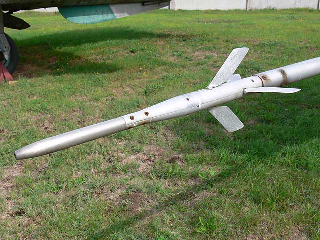

von Martin (Gast)
mhm, ich frage mich ob ein Pitotrohr mit Anstellwinkel/Yawwinkelanzeige
helfen koennte (siehe Bild).
Bzw. Messung der Luftstroemung seitlich zur Flugrichtung?

von il Conte (Gast)

von il Conte (Gast)
Was hat die Erfassung der Lage mit der Positionsbestimmung zu tun?
Das sind 2 verschiedene Paar Stiefel.

von il Conte (Gast)
Oh D. schrieb:
> Eine Geschwindigkeitsmessung unabhaengig zur IMU wuerde natuerlich
> helfen, allerdings gibt es dann noch Windstroemungen, Gegenwind,
> Seitenwind, Rueckenwind, Thermik ...
IAS und dann auch noch TAS
Tja wo die nur alle so daherkommen ...
Martin im Beitrag #4759367:
Da ist zwar die Rede von einem Staurohr
meint wahrscheinlich aber sowas:
https://de.wikipedia.org/wiki/Anstellwinkel
Staudruckmessung bei RC-Modellen sehe ich als wenig praktikabel an.
Um damit eine Geschwindigkeitsmessung zu realisieren, braucht es
zusätzlich noch einen statischen Drucksensor (Barohöhe) um dann einen
Differenzdruck zu bekommen der letztlich zur Bestimmung
der Geschwindigkeit gegenüber Luft führt (IAS).
Die wahre Luftgeschwindigkeit (TAS) ist dann die Umrechnung auf Seehöhe.
Um brauchbare Signale zu bekommen müsste man ein Filter mit einer
relativ
großen  Zeitkonstante nachschalten.
(Bis da mal das Signal anschwillt ist das Modell längst schon wieder am
Boden ;-)
Um dann noch den Rückenwind / Gegenwind und  den Seitenwind
raus rechnen zu können braucht man zusätzlich die Geschwindigkeit über
Grund (GS) und den Kurs über Grund (GT) und hier schließt sich der
Kreis:
Das geht nicht ohne GPS
