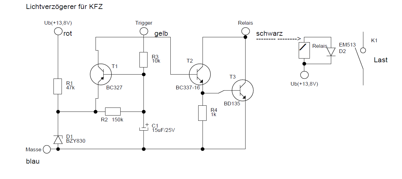

Mahlzeit,
in meinem KFZ soll eine Schalteinheit (Verstellung des Fahrmodus) nur
für einen kurzen Moment (10 sec) nach Einschalten der Zündung
funktionieren. Ich habe überlegt einfach die Masse der Schalteinheit zu
unterbrechen.
Meine Frage:
Wie kann ich das mit einfachen Mitteln und kompakt realisieren? Ich
möchte nach Möglichkeit nur ein Bauelement oder Platine zwischenlöten.
Nicht noch auf eine Zündungsplus-Leitung zurückgreifen.

Okay stimmt ich kann auch die Versorgunsleitung nehmen also Klemme 15
(Zündungsplus). Welche "einfachen" Möglichkeiten über passive
Bauelemente gibt es an dieser stelle? Vllt eine Schaltung aus
Kondensatoren, Widerständen und Transistoren?
#4758509
Hi @Sascha,
das ist vielleicht etwas?
ciao
gustav
P.S.: Disclaimer immer Vorsicht bei solchen Sachen. Auch KFZ-Elektrik
hat es in sich. Das Auto von gestern war ja eine Dampfmaschine und heute
ist es ein Computer. Für die "Dampfmaschine" war dieser Baustein
gedacht.
#4758739
hab's noch mal "gesteckbrettet".
Die Diode ist eine Zenerdiode 5,6V.
Bei Kondensatorgrösse  C1 47 uF ergibt sich eine Einschaltdauer von ca.
6 Sekunden.
Hängt auch von der Drückdauer auf den Taster (Triggerpol gegen Masse)
ab.
Wird nur kurz angetippt, ist die Zeit auch kürzer.
Wird der Triggereingang auf +Ub gelegt, wird sofort ausgeschaltet.
(Man sollte aber die Schalter keinesfalls so einbauen, dass bei
gleichzeitigem Drücken von "Ein" und "Aus" ein Kurzschluss entsteht ;-)
Schaltung triggert bei Anlegen der Betriebsspannung von selbst !
Das wäre noch zu beachten. Das kann man durch die "Schalter" noch
verbessern. Z.B. Anstelle des Tasters ein "Umschalttaster".
