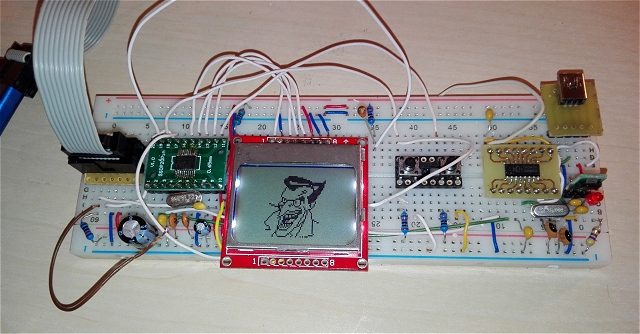

Ich bastle immer wieder mal an meiner eigenen Umgebung für dieses
absolute Billigboard aus China. Hier kommt Linux zum Einsatz
Um dieses kleine Board flashen zu können bedarf es (wenn es absolut
billig sein soll) eines ST-Link V2 Adapters:
http://www.ebay.de/itm/1PCS-ST-Link-V2-Programming-Unit-mini-STM8-STM32-Emulator-Downloader-New-/182141301471?hash=item2a6877b2df:g:ePAAAOSwbPxXQCcc
Hier musst du SWIM, NRST, GND und VCC eins zu eins Verbinden.

Bisweilen programmiere ich mit diesem Setup sogar auf einer Textmode
Linux-Live Variante ohne Desktop, nur mit mcedit (oder meinem
selbstgeschriebenen Konsoleneditor) und Make. In einem Terminal ist der
Editor, in einem anderen wird Make aufgerufen und im dritten läuft nach
Bedarf ein serieller Monitor.
Auf diese Art und Weise läuft das schnell, sogar auf einem uralten
ausgemusterten Thin-Client für 12 Euro.
