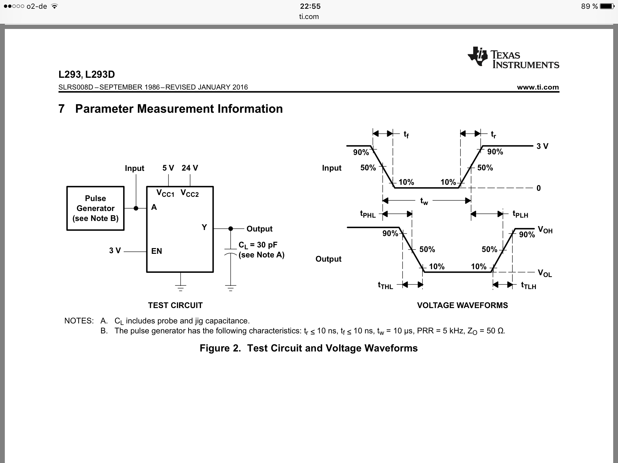

wegnehmen. Im unbelasteten Zustand hat der l293d schon eine sehr
langsame fall Zeit (angegeben mit 800ns) gemesen waren es etwas über
1,2ms. Wenn ich jetzt den Motor anschließe geht er, bei low Pegel am
Eingang. Auf ca.2/3 von vcc2 runter also erzieht den Ausgang nicht mehr
richtig auf Low. Ist das normal?

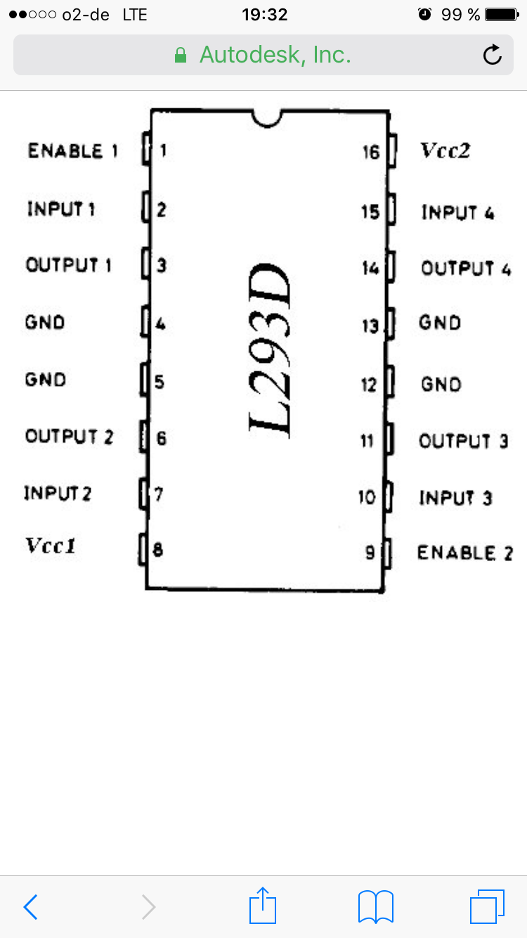

von Andreas (Gast)
Pin 1: PWM
Pin 2,4,5,13,14 gnd
Pin3 Motor
Pin 6 Motor
Pin 7,8 5v
Pin 16 15,7v
Gemessen Kanal a: Pin 3 gegen Masse
Kanal b pin 6 gegen Masse
Richtigen Schaltplan hab ich leider nicht

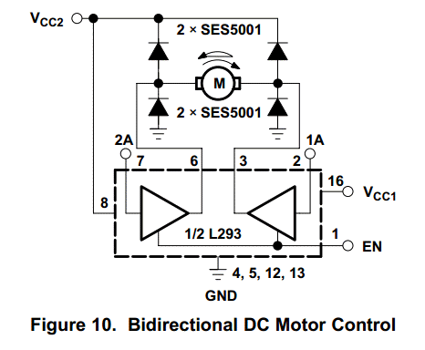

von lx293 (Gast)
Während der PWM-Pause (EN=0) sperren alle vier Ausgangstransistoren.
Welchen Pfad nimmt der weiterhin fließende Strom (beim L293D sind die
Dioden schon eingebaut)?

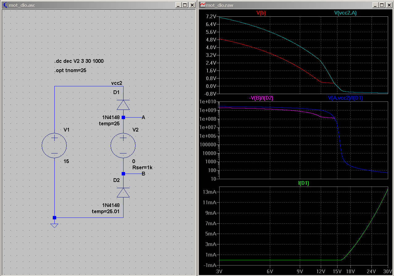

von lx293 (Gast)
Wo ist dann das Problem?
Pin6 wird auf Vcc2+1.3V und Pin3 auf GND+1.3V geklemmt (Vokh, Vokl) bis
der Strom abgeklungen ist. Der Rest ist Geklingel des Schwingkreises mit
den parasitären Kapazitäten.
Du solltest dir einmal den Motorstrom, z.B. über einen Shunt gemessen,
ansehen.

von Joe F. (easylife)
Der Fehler liegt daran, die PWM an den enable Eingang angeschlossen zu
haben. Enable gehört auf high, und die PWM (in deinem Fall) auf Eingang
2.
Wenn du enable auf low legst, wird der Ausgang nicht treibend 0V (wie du
es offenbar erwartet hast), sondern hochohmig. Da der Motor sich dann
ungebremst weiterdreht, fällt die Spannung nur langsam.
von lx293 (Gast)
Du solltest wirklich an deinen Formulierungen arbeiten.
Ich hab es immer noch nicht kapiert, auf welchen Betriebszustand du dich
beziehst.
Wenn EN=H gelten die Werte für Voh bzw. Vol, wenn EN=L die für Vokh/Vokl
- aber nur, solange ein Strom fließen kann, also die
Motorspannung>Vcc2+Dioden ist.
Dazwischen ist das Potential gegen GND unbestimmt, da die Dioden
Widerstände im GΩ-Bereich aufweisen - es reichen kleinste Unterschiede
(z.B. Verschmutzungen, Tastkopf,...) um es in die eine oder andere
Richtung zu verschieben.
Im Beispiel ein minimaler Temperaturunterschied (wobei ich den TK des
Modells noch nie wirlich überprüft habe).

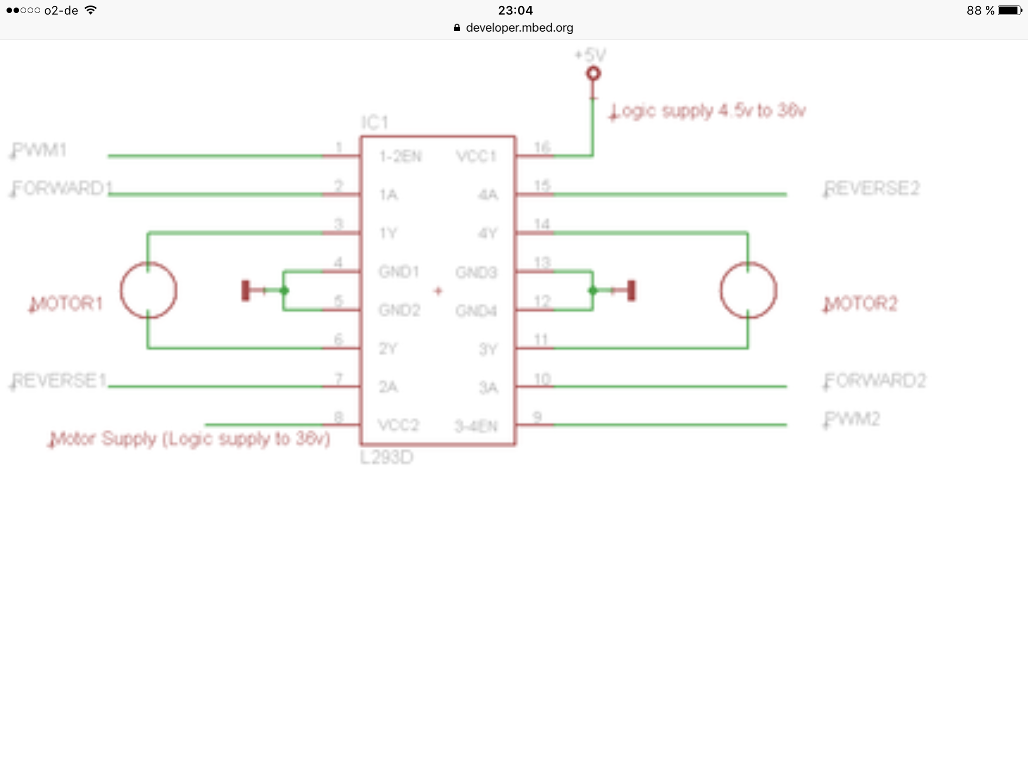

von Andreas (Gast)
Leider bei fast jeder Schaltung die ich gefunden hab.
Hier mal 2 Bsp. aus der google suche
schlimm.

von Andreas (Gast)
Also hab es jetzt bis 50khz probiert und die Signale sind sehr sauber.
von M. K. (sylaina)
Andreas schrieb:
> Also ist es normal das er kein lowpegel mehr zieht sobald eine induktive
> Last dran hängt ?
Ja, das ist normal. Du schaltest die PWM ja über den Enable. Geht Enable
auf Low dann gehen die zugehörigen Ausgänge nicht etwa auf Low sondern
auf High-Z, werden also nur Hochohmig (das kann man im Datenblatt
nachlesen!). Du musst die PWM für dein Vorhaben über die Inputs
einspeisen...auf Enable geht man doch nicht mit ner PWM drauf...
