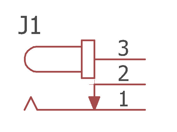

Hallo liebes Forum,
bin absiluter leihe. Und würde gerne eine Hohlbuchse in mein Board
designen.
Leider gibt mir dieses Eagle Standart Schaltzeichen keine auskunft wo
VCC und GND ist.
Könnt ihr mir da Helfen?
Ich vermute das 3 VCC ist und 2,1 GND?
Ist das richtig?
Danke und LG
(Firma: keine) #4758496
Das ist dir überlassen. Häufig wählt man für Anschluss 3 VCC und für
Anschluss 1 GND. Wird die Steckererkennung nicht benötigt kann Anschluss
2 offen gelassen werden oder auf das gleiche Potential wie Anschluss 1
gelegt werden.
(Firma: keine) #4758504
Joachim B. schrieb:
> wenn das Netzteil dort wirklich + liefert, es gibt auch andere oder gar
> welche die AC liefern!
Sicherlich, aber da hierzu keine Angaben gemacht wurden kann man darauf
auch nicht eingehen. In jedem Fall wird wohl DC gemeint sein, da "VCC"
und "GND" bei AC wenig Sinn ergeben.
Joachim B. schrieb:
> oder 2 schaltet den Minuspol der Batterie oder vom Akku ab wenn ein
> Netzteil angesteckt wird.
Auch hierzu fehlen die Angaben. Bei zu erwartender Fremdspeisung sollte
Anschluss 1 jedenfalls nicht direkt mit Anschluss 2 verbunden werden, da
das einen Kurzschluss geben könnte sollte der Hohlstecker getrennt
werden.
