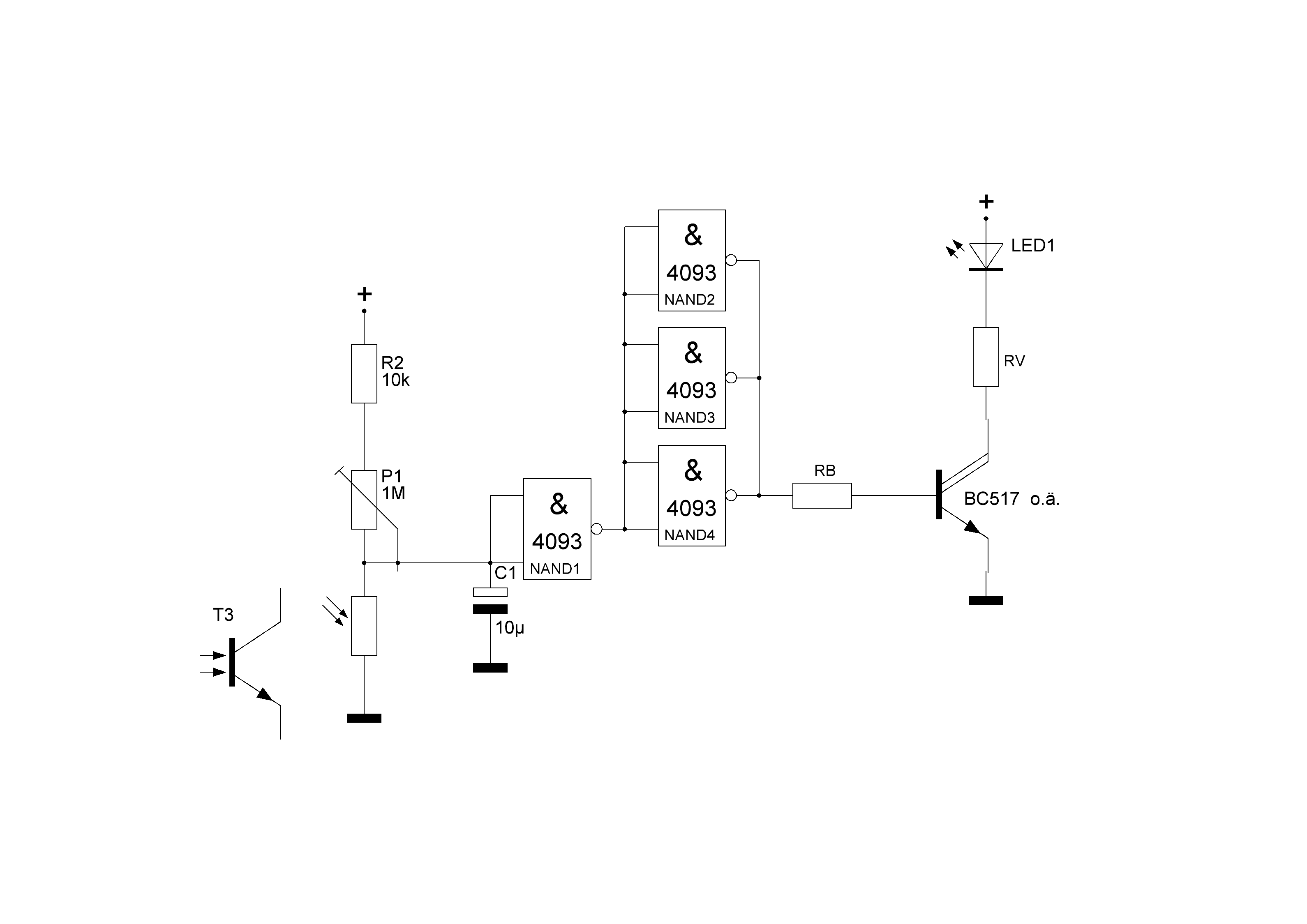

Gast #4761059
Peter D. schrieb:
> Ich würde besser nen 74HC14 nehmen.
kommt auf die stromaufnahme an.
der 4093 zieht bei 5v nur wenige µa.
außerdem hat der 4093 nen sehr weiten betriebsspannungsbereich.
ne 6v batterie aus alkalischen aa zellen hält damit ne kleine ewigkeit
und der 4093 bietet zudem die nand funktion damit kann man das ganze
auch noch blinken lassen.
macht doch watt ihr volt....
