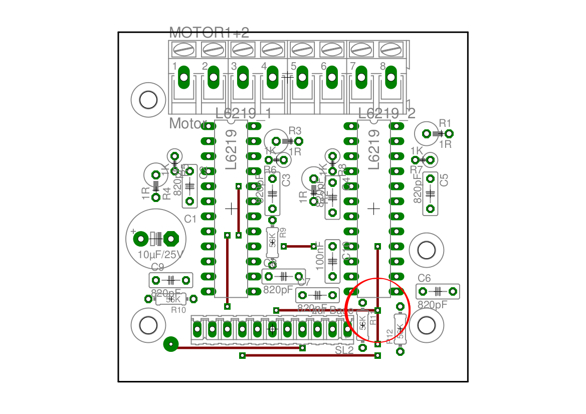

OP #4761348
gute Idee mit dem Durchgang der I-Leitungen. Hatte ich zwar auch im
Datenblatt gelesen, dass offene Pins high geschaltet werden, aber nicht
mehr im Kopf. Letztlich hat die Prüfung aber zur Lösung geführt.
Eine unterbrochene Leitung war es aber nicht. Es war ein Fehler in der
Darstellung des Bestückungsplanes. Dort sieht es so aus ob Drahtbrücken
zusammengelötet sind. Das habe ich jedenfalls gemacht und damit Vref mit
I0 und I1 verbunden. Ich habe die Leitungen nun getrennt und es läuft.
Vielen Dank an Alle, die sich um eine Lösung bemüht haben.
