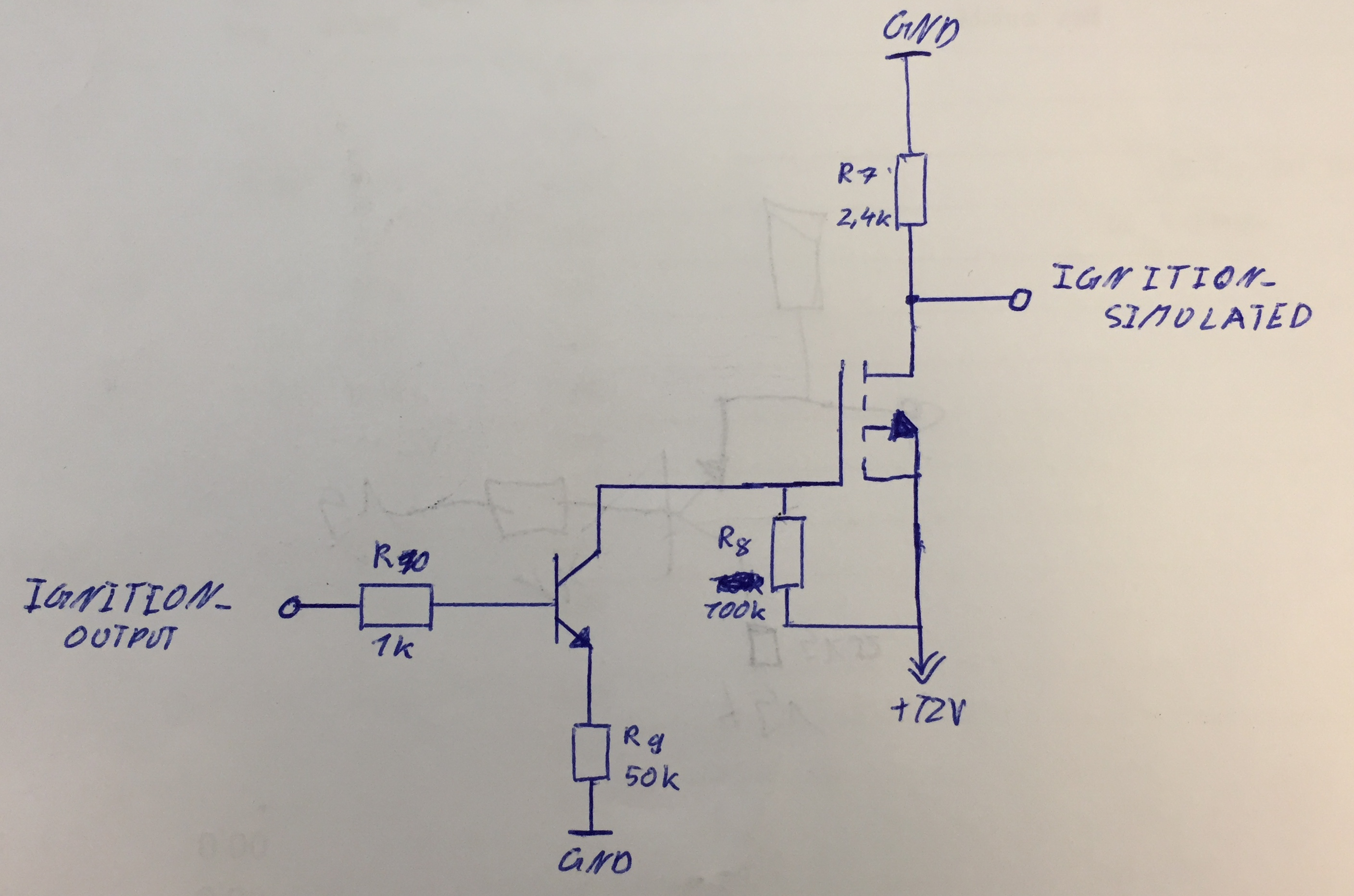

Hallo liebes Forum,
ich habe vor mir demnächst ein neues Radio in meinen PKW einzubauen.
Leider ist dieses so designt, dass es nur mit aktiver Zündung
funktioniert. Ergo, kein Schlüssel = kein Radio. Das finde ich schade,
da es praktisch ist, wenn man mal kurz das Auto verlässt und Mitfahrer
hat.
Deshalb habe ich mir eine kleine Schaltung überlegt, welche das richtige
Zündsignal als Eingang hat und über eine Software (ATtiny) zusätzlich
einen Knopf auswerten kann. Daraus wird anschließend ein neues
Zündsignal für das Radio generiert.
Der Knopf hat noch eine LED, welche jetzt aber nicht groß besprochen
werden muss.
Ich habe meinen Eagle Schaltplan als .JPG angehängt und dazu einige
Fragen:
- Ich habe darauf geachtet, dass das System so wenig Strom wie möglich
verbraucht, da ich ein Step-Up Regler vermeiden möchte. Ich habe noch
den angegebenen Festspannungsregler als SMD-Version rumliegen. Dennoch
sind 12V auf 5V ja noch 7V Differenz. Der aktuell benötigte Strom liegt
bei grob 30 mA. Bei ca 100K/W (grob) sollte sich der Regler also auf 40
Grad erwärmen (bei 20 Grad Raumtemp.). Das sollte ja kein Problem
darstellen ?!
- Leider kenne ich den Eingangswiderstand des Zündungseinganges des
Radios nicht. Dementsprechend kann ich nur schwer abschätzen, wie hoch
der Strom Id des Mosfets werden wird. Bei einem hochohmigen Eingang wird
er durch R7 auf 5mA begrenzt. Es konnte mir nur gesagt werden, dass es
sich um einen reinen Signaleingang handelt und Leistungselektronik nicht
notwendig ist. Was ist eure Einschätzung ?
- Die Schaltung mit dem Mosfet führt laut Multisim zu einem Sourcestrom
von   -70uA, welcher in den Ausgang "Ignition_Output" des ATtinys
zurückfließen würde. Ist das ein realer Wert bzw. ist das problematisch
MFG Baxter
EDIT:
Weiterhin wüsste ich gerne noch, wie dramatisch Spannungsspitzen im PKW
für diese Schaltung sind, besonders da ich das Zündsignal (welches von
einem Can-Bus Decoder für das Radio kommt) per Spannungsteiler auswerte.

Der LP2950 ist ein Spannungsregler und kein Transistor...
Der Teil mit dem MOSFet der die 12V an die Zündungsleitung schaltet wird
so nicht gehen, bei 12-5=8V UGS wird der durchgehen an sein. Du brauchst
einen zweiten (NPN-Transi ?) Schalter der das Gate Open-Collector mäßig
an Gnd zieht.
Der LP2951 hat allerdings einen shutdown pin, mit dem man diesen
ausschalten könnte.
Der Fet ist allerdings nicht dauerhaft eingeschaltet, denn Ugs 5-12V =
-7V liegen nur dann an, wenn der Uc "Ignition_Output" auf High setzt.
Ist dieser Low wird das Gate des Fets über R8 auf +12V gezogen, wodurch
Ugs auf 0V sinkt und der Transistor sperrt.
Du kannst dem Ausgang von dem uC drei (sinnvolle) Zustände zuweisen:
Gnd, Vcc, HiZ.
In allen drei Zuständen wird die Spannung auf Vcc begrenzt, damit kannst
du dir aussuchen ob an dem fet 7V (an) oder 12V (noch anner ?) anliegen.

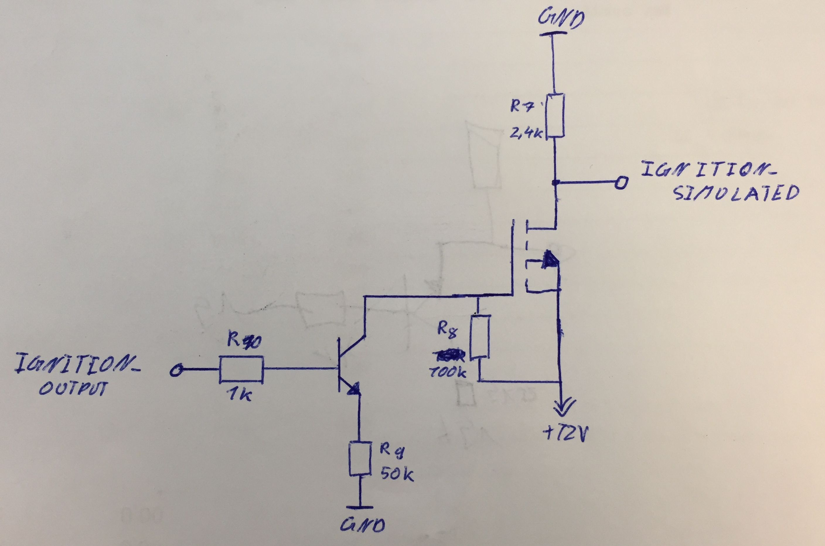

Alles klar, hab den Fehler bemerkt:
Hatte nur im Kopf, dass der Uc bei Low keine 5v ausgibt, aber den Fakt
vernachlässigt, dass er ja auf 0V zieht.
Demnach müsste ich den pin auf HiZ schalten, damit das Gate über R8 auf
+12V gezogen wird oder eben einen NPN Transistor um das Gate auf 12V zu
ziehen.
Habe mal ein Bild mit der ergänzten Schaltung angehängt.
