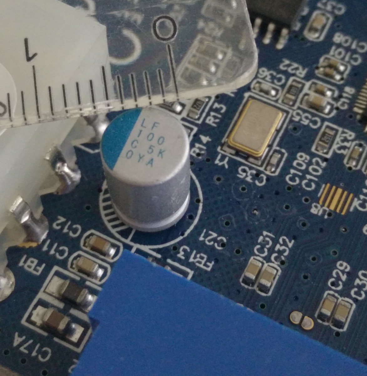

Hallo zusammen, ich habe auf einer USB 3.0 Karte von Sempre (UP33-l19) beim Einbau einen Kondensator abgeknickt. Eines der Beinchen ist raus gekommen. Ich würde nun gern den Kondensator tauschen, schaffe es aber nicht den Typ zweifelsfrei zu bestimmen. Der Kondensator ist aus Aluminium, radial, hat zwei Beinchen (kein SMD). Oben ist ein Teil blau und es steht folgendes drauf: LF 100 C 5K OYA Der Kondensator sieht der Nichicon LF-Serie sehr ähnlich, allerdings passt das Beschriftungsschema nicht. http://nichicon-us.com/english/products/pdfs/e-plf.pdf Schafft es jemand den Produzenten zu identifizieren und wenn möglich die Produktbezeichnung zu bestimmen? Herzlichen Dank!

Peter W. schrieb: > Der Kondensator sieht der Nichicon LF-Serie sehr ähnlich, allerdings > passt das Beschriftungsschema nicht. Doch, das passt. Stör dich nicht am zusätzlichen "5K".
So ziemlich jeder Kondensator mit 100µF und über 6V dürfte da elektrisch passen. Schließlich ist der hier nur zum Sieben da und nicht Teil eines Schaltwandlers. Da dürfte es im Wesentlichen nur auf die Abmessungen ankommen. Man muss halt löten können und auf die Polung des Elko achten. Dazu dient die gestrichelte Fläche auf dem Bestückungsaufdruck und der blaue Aufdruck auf dem Elko.
Peter R. schrieb: > So ziemlich jeder Kondensator mit 100µF und über 6V dürfte da elektrisch > passen. Schließlich ist der hier nur zum Sieben da und nicht Teil eines > Schaltwandlers. Da dürfte es im Wesentlichen nur auf die Abmessungen > ankommen. > Man muss halt löten können und auf die Polung des Elko achten. Dazu > dient die gestrichelte Fläche auf dem Bestückungsaufdruck und der blaue > Aufdruck auf dem Elko. Die Platine hat nix abbekommen. Zumindest nicht mechanisch. Lediglich ein Beinchen aus dem ELKO herausgekommen. Löten kann ich, habe aber sonst wenig Ahnung von Schaltungen. Laut Nichicon steht das C für 16V. Ich tippe also auf PLF1C101MDL4. Wenn es aber jeder ELKO mit 100uF und 16V tut, dann erleichtert das die Ersatzteilsuche. Ein wirtschaftlicher Totalschaden wäre es, wenn die "reparierte" Karte den PC oder die USB-Geräte beschädigt.
Peter W. schrieb: > Steht die schraffierte blaue Fläche für den Minus-Pol? Oder Plus-Pol? Jo, bei ELKOS is immer die negative Seite gekennzeichnet, außer bei Tantals, da is es (immer?) umgekehrt.

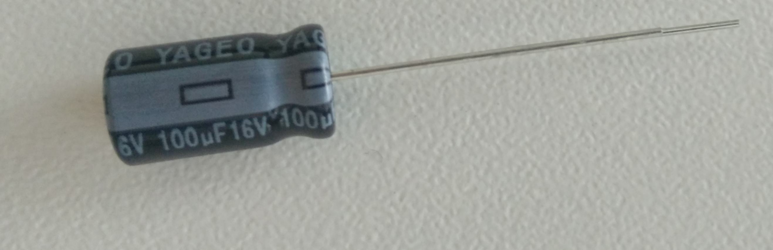

Teo D. schrieb: > Peter W. schrieb: >> Steht die schraffierte blaue Fläche für den Minus-Pol? Oder Plus-Pol? > > Jo, bei ELKOS is immer die negative Seite gekennzeichnet, außer bei > Tantals, da is es (immer?) umgekehrt. Danke :) Habe gefragt bevor ich nachgedacht habe und ins Datenblatt geschaut habe.. Ich habe nun Ersatz gefunden. (siehe Bild) Auf der nicht sichtbaren Seite steht noch: SY 105°C C2 01/14 Ist der so in Ordnung?

Hat den 10-fachen ESR. Der Hersteller der Karte hat bestimmt aus reiner Verschwendungssucht den viel teureren Elko verwendet...
@hinz: Also lieber den billigen nicht in Betrieb nehmen?
Setz ihn rein, Du hast doch Platz. Laß Dich nicht irre machen. MfG Paul
Hi Paul, der neue billig Elko ist schon verlötet. Platz ist da. Stimmt. Das Bauteil hat die gleiche Größe wie der alte Elko. Kurz recherchiert. R_ESR bezeichnet den Innenwiederstand. Dieser ist Frequenzabhängig. Aha. ?! Kann sich das negativ auswirken? Oder wird da nur die Stromversorgung der USB Geräte stabilisiert?
Peter W. schrieb: > Kurz recherchiert. R_ESR bezeichnet den Innenwiederstand. Dieser ist > Frequenzabhängig. Aha. ?! Kann sich das negativ auswirken? Ja, kann es -aber nicht in diesem Fall. Peter W. schrieb: > Oder wird da > nur die Stromversorgung der USB Geräte stabilisiert? Genau deshalb.

Peter W. schrieb: > Kurz recherchiert. R_ESR bezeichnet den Innenwiederstand. Dieser ist > Frequenzabhängig. Aha. ?! Kann sich das negativ auswirken? Ja. > Oder wird da > nur die Stromversorgung der USB Geräte stabilisiert? Nur?
Wunderbar. Vielen Dank! Paul B. schrieb: > Peter W. schrieb: >> Kurz recherchiert. R_ESR bezeichnet den Innenwiederstand. Dieser ist >> Frequenzabhängig. Aha. ?! Kann sich das negativ auswirken? > > Ja, kann es -aber nicht in diesem Fall. > > Peter W. schrieb: >> Oder wird da >> nur die Stromversorgung der USB Geräte stabilisiert? > > Genau deshalb.
PC gebootet. Karte erkannt. Treiber installiert. USB 3 Festplatte funktioniert. Soweit so gut. "Quatsch" hin oder her. Wenn die Karte Probleme macht, dann kommt eine neue für 13€ in den PC. Aber so ging es schneller und ich muss nicht auf Ersatz warten.
