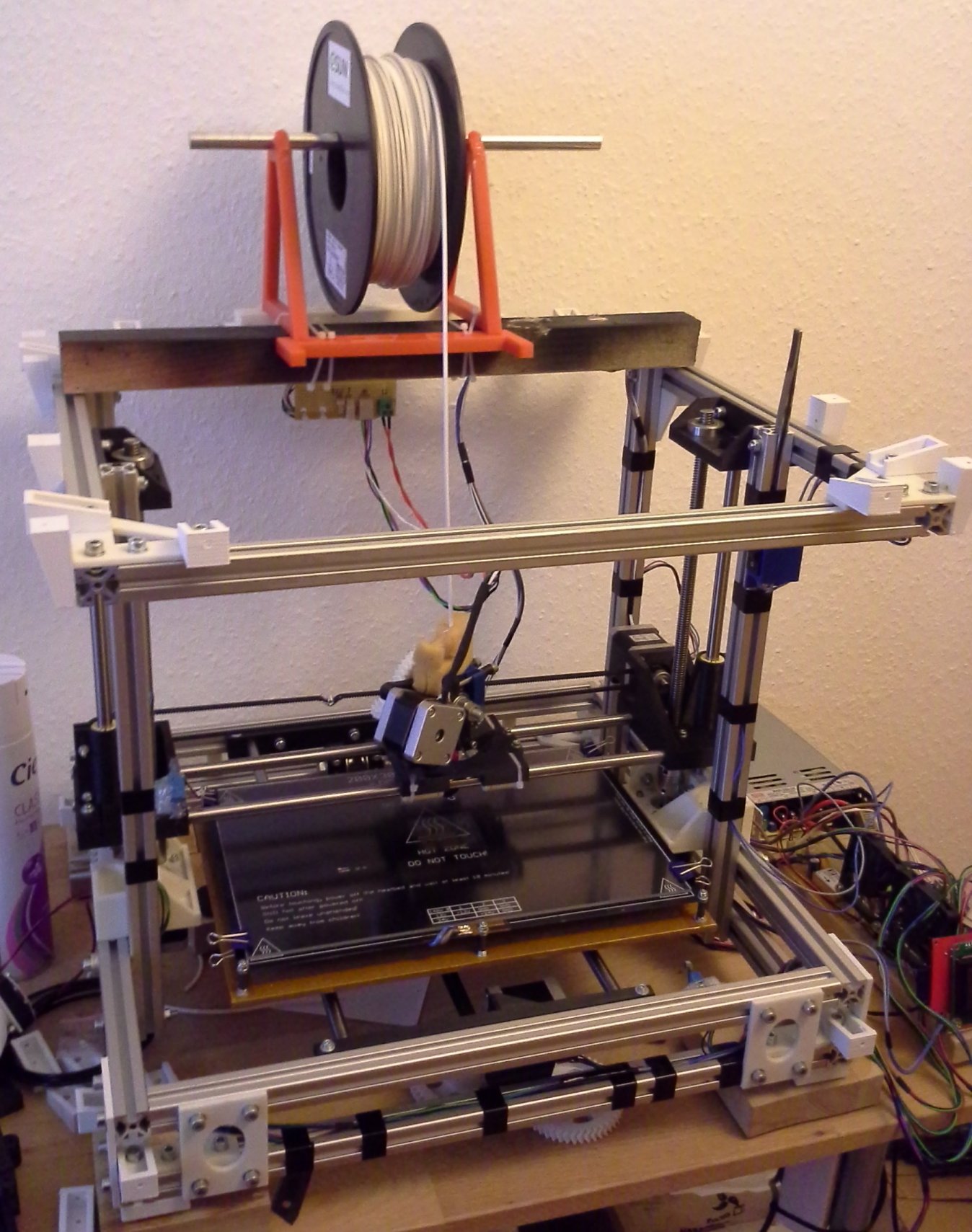

ich verkaufe meinen 3D Drucker. Das Modell ist ein Mendel Max 1.5 mit
einigen kleinen Erweiterungen und Veränderungen.
Übersicht
- Druckraum ca. 200 x 200 x 200 mm
- Electronik: Ramps 1.4 + Arduino Mega 2560
- Beheiztes Druckbett
- Drucken von µSD-Karte oder via PC möglich (µSD-Karte + Adapter
beiliegend)

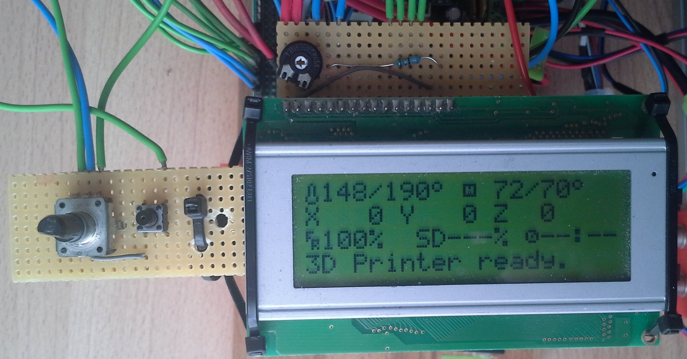

- Eigenbau LCD und Bedienknopf. Wird von der Marlin-Firmware ohne
Anpassung unterstützt
- LED Beleuchtung des Druckbereich
- 12V via ATX Netzteil
- Druckkopf für 3mm Druckmaterial

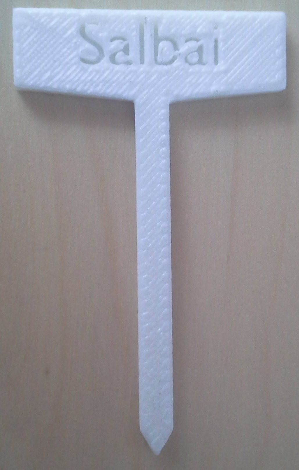

Das Foto vom Demodruck zeigt den Druck mit PLA ohne Nachbearbeitung und
wurde ohne spezielle Anpassungen ans Druckmaterial durchgeführt. Zuvor
befand ABS im Drucker. Der Druck lässt sich also noch verbessern, in dem
die Flussrate etwas reduziert und die optimale Temperatur gefunden wird.

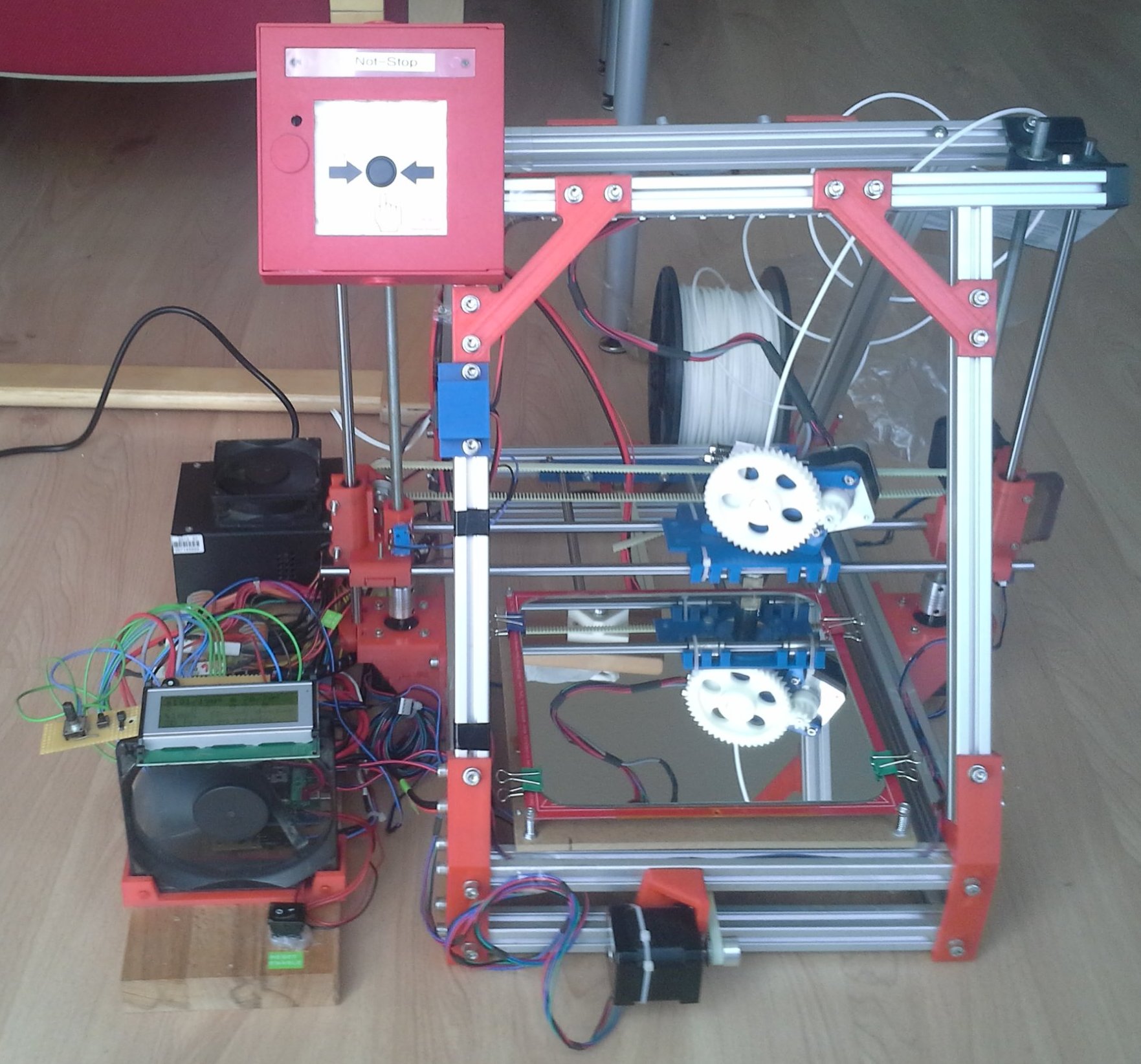

Rahmen
Die Streben sind aus 20x20 mm Alu-Profilen. Die Kunststoffteile bestehen
aus PLA und ABS. Je nachdem, was für eine Aufgabe besser geeignet ist.
PLA ist steifer und erhöht die Stabilität des Rahmens (rote, schwarze
und die meisten weißen Teile). ABS hält höheren Temperaturen stand. ABS
befindet sich vor allem im Bereich des Druckkopfes.

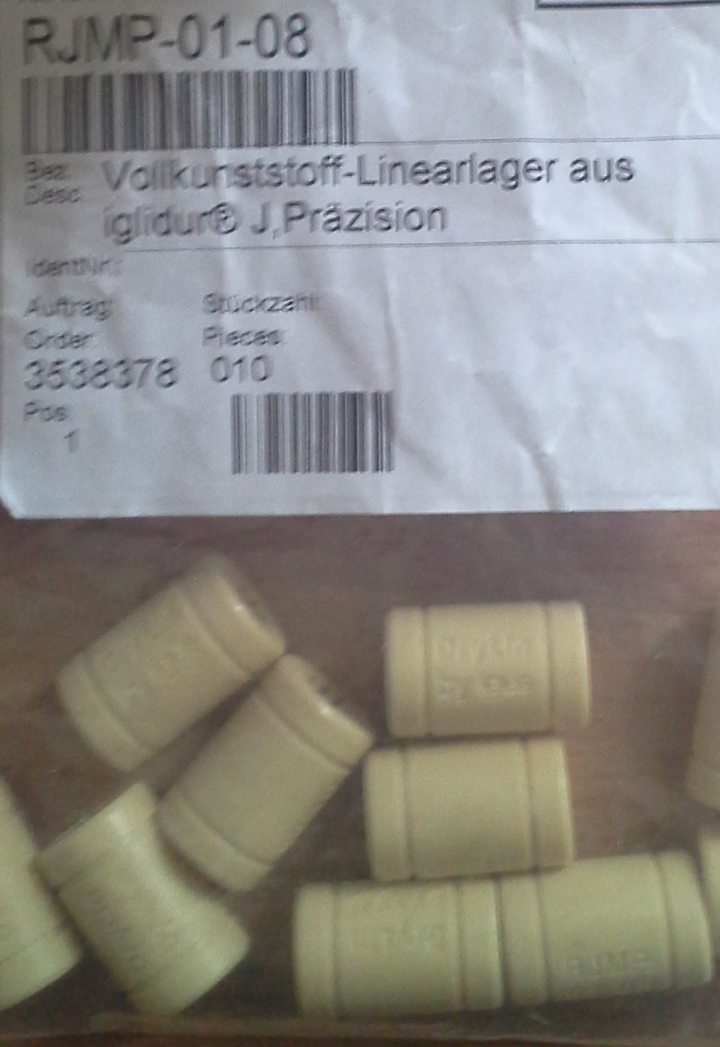

Auf Wunsch lege ich Igor Kunststoff Gleitlager bei. Ich wollte den
Drucker eigentlich mal darauf umrüsten, habe es aber nie getan.

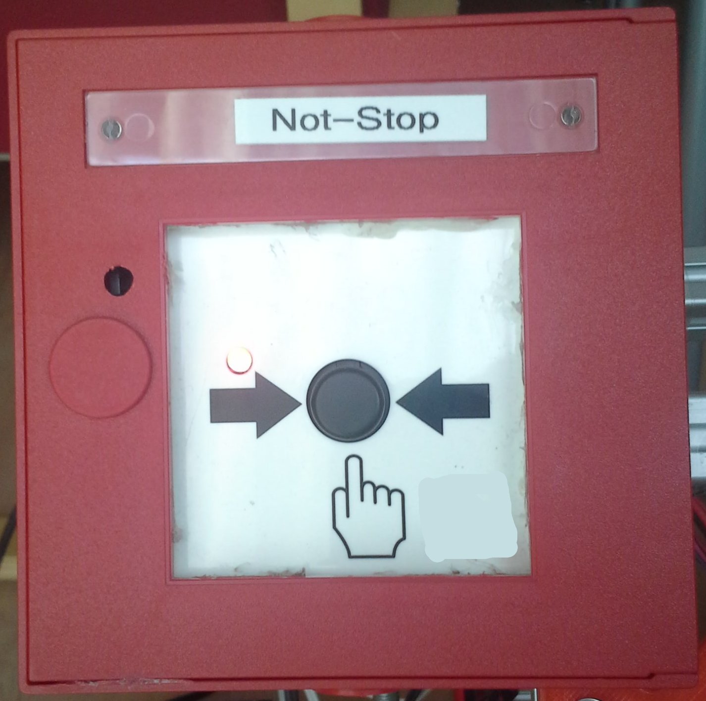

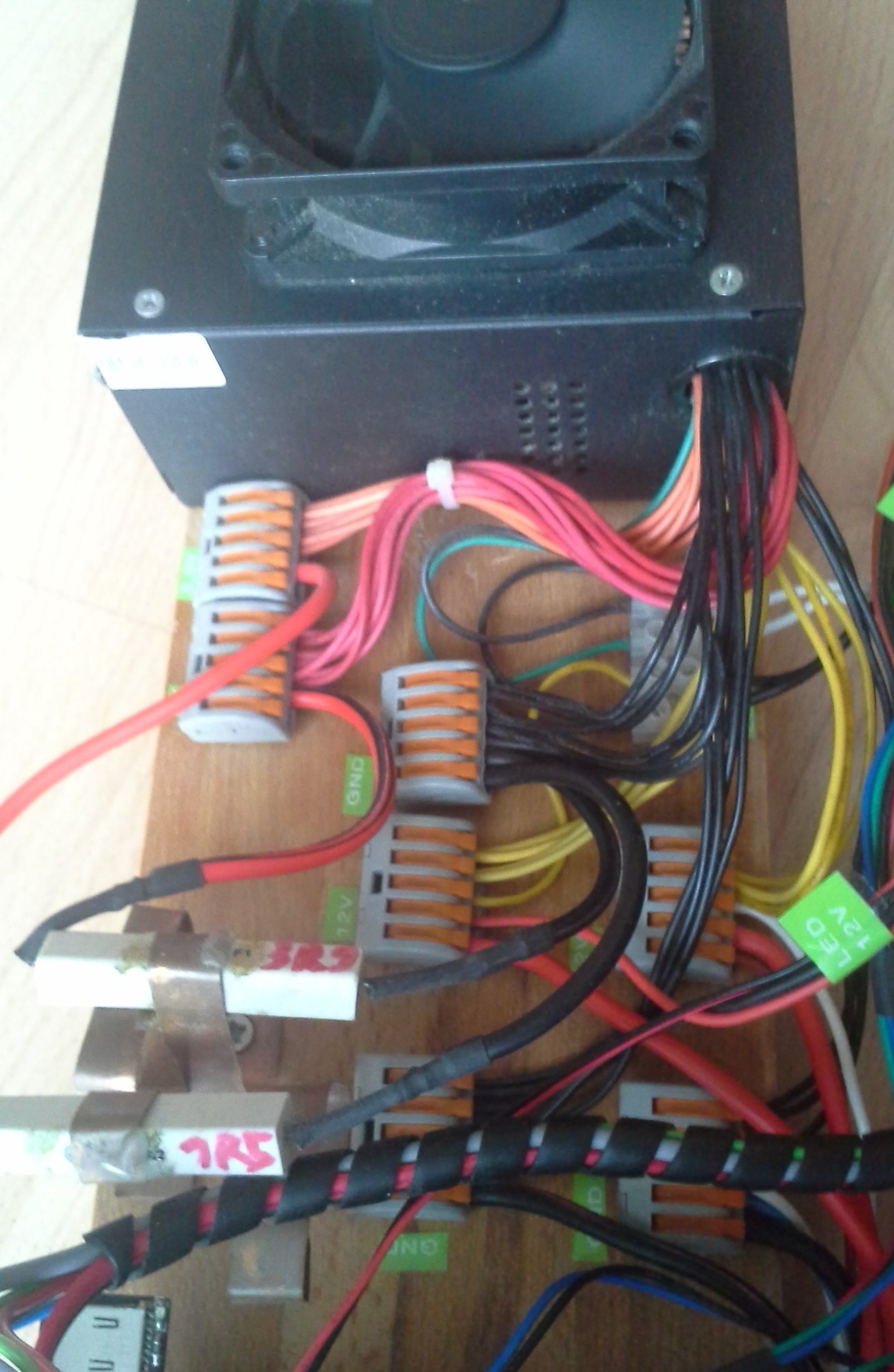

Ein Notausschalter befindet sich am Rahmen oben Links. Dieser Schaltet
direkt das ATX-Netzteil ab.

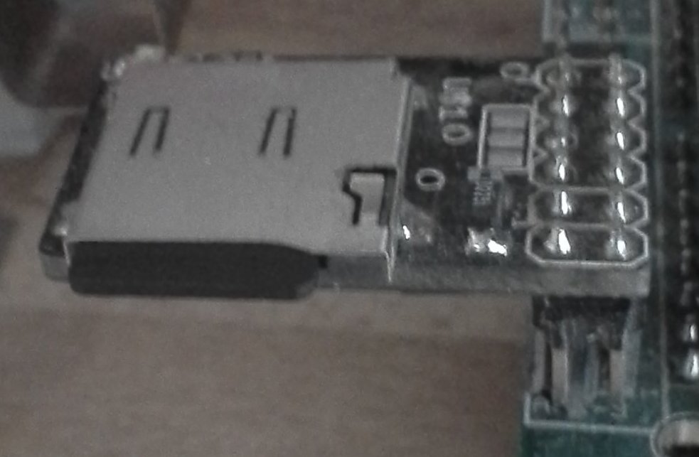

Ein µSD-Kartenleser wurde gekauft. LCD und Bedienknöpfe kommen aus der
Restekiste, werden von Marlin problemlos unterstützt.
Die Z-Achse verfügt über einen optischen Endstop. Die X und Y Achse
verfügen über mechanische Endstops.

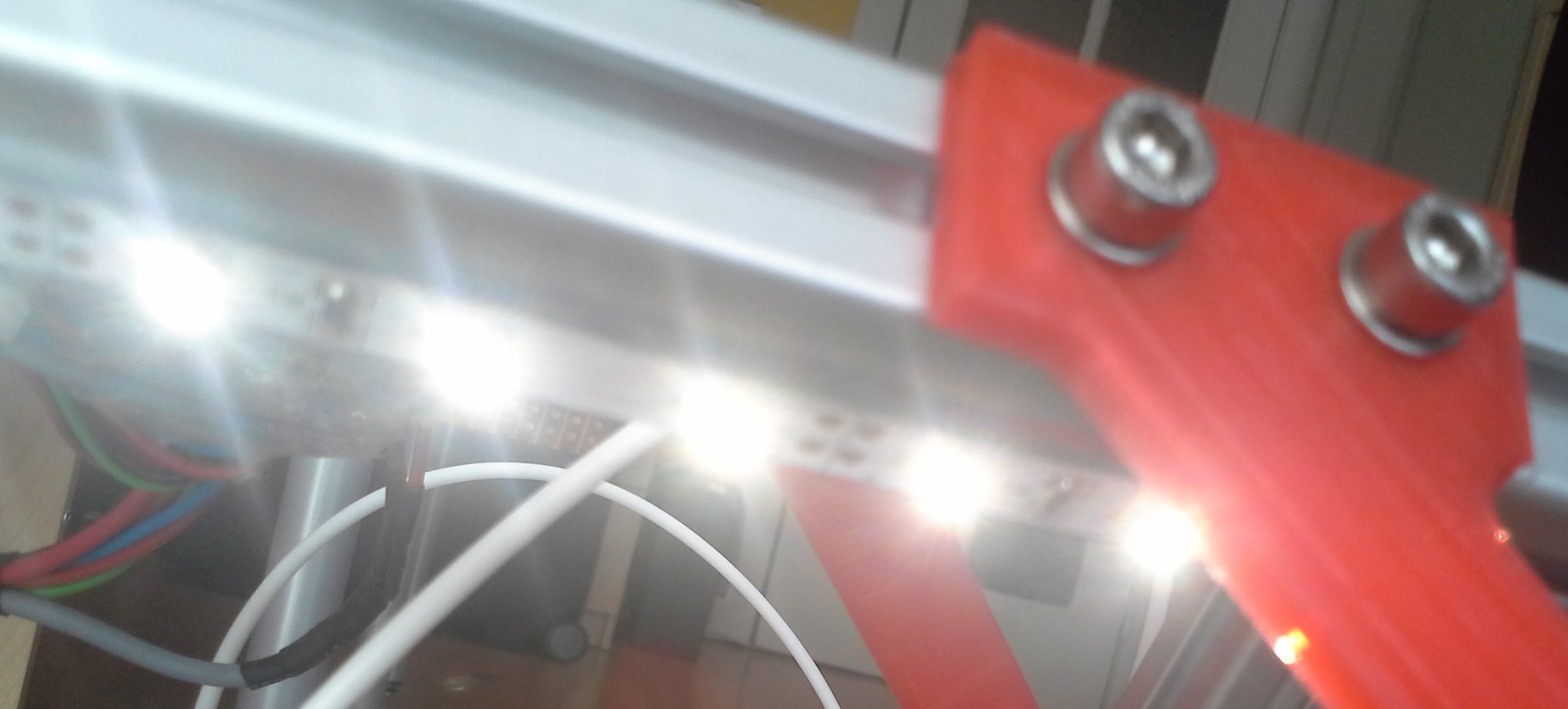

Unterhalb des oberen vorderen Querträgers befindet sich ein LED-Stripe,
dieser kann über einen Schalter am Rahmen ein und aus geschaltet werden.
Die LEDs werden über das ATX Netzteil mit Strom versorgt.

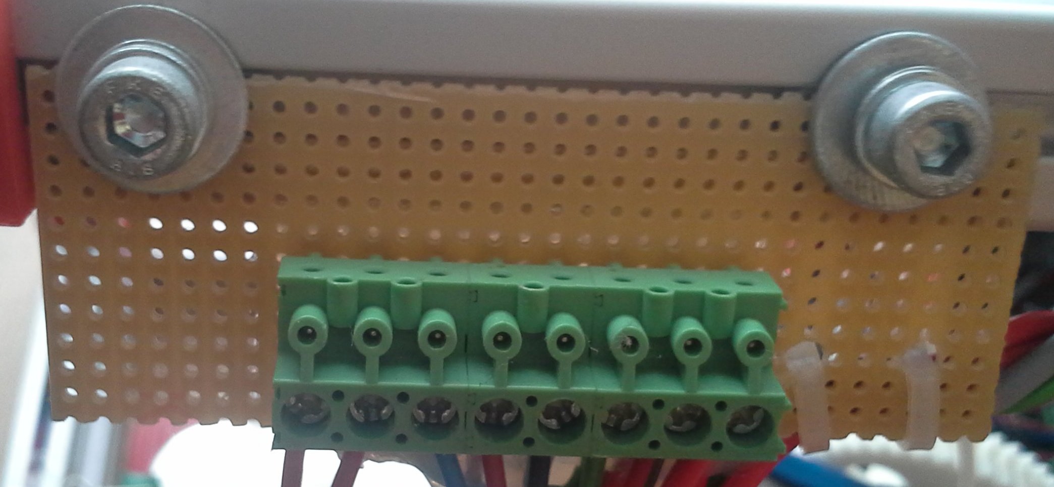

Die gesamte Elektronik befindet sich auf einer Holzplatte. Alle Kabel
zum Drucker sind beschriftet, so dass der Auseinander- und Zusammenbau
problemlos möglich ist.

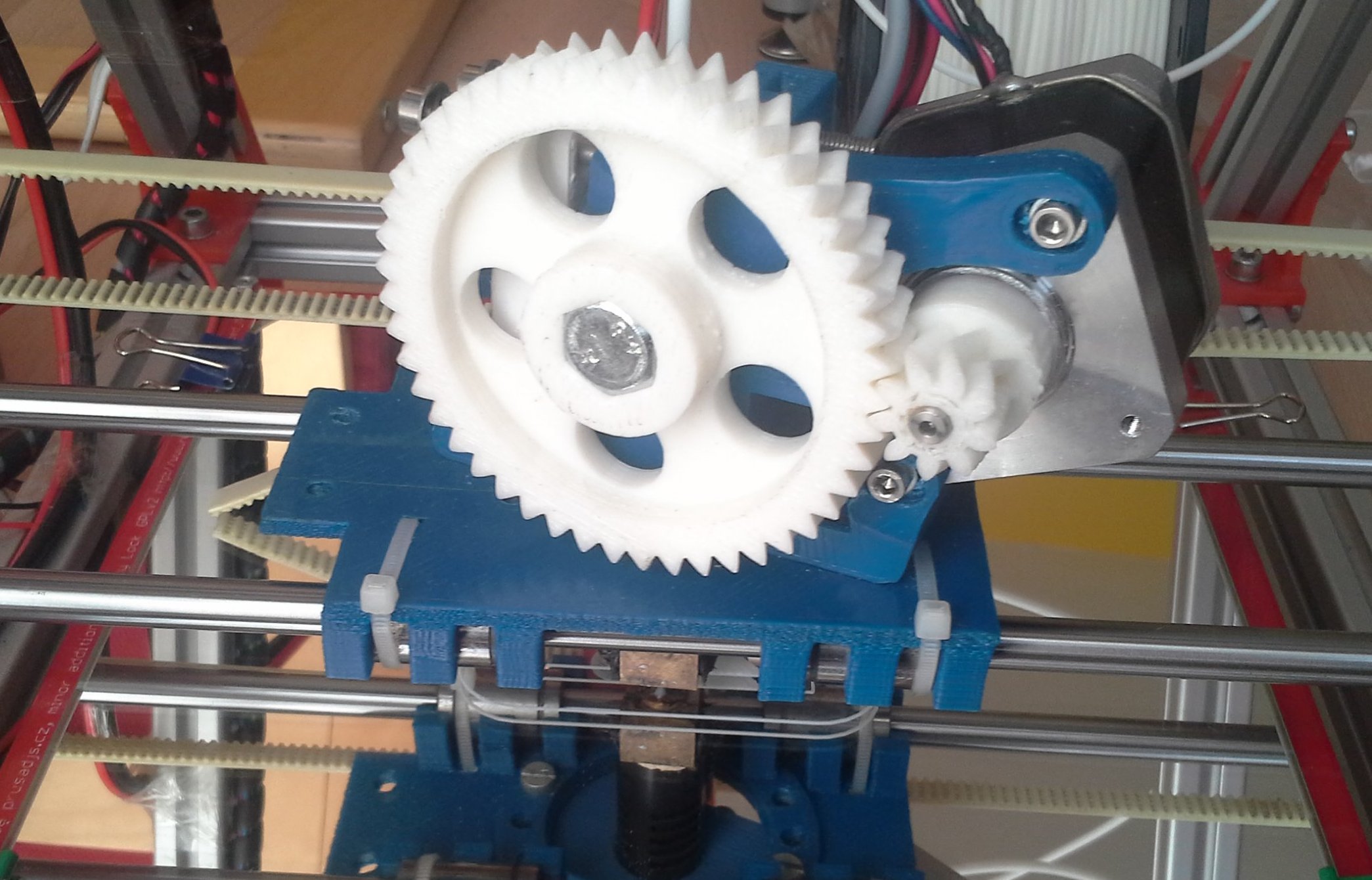

Druckkopf
Der Druckkopf ist für 3mm Druckmaterial ausgelegt. Die Düse hat 0,5 mm
Durchmesser.
Der Druckkopf ist durch 2 Schrauben befestigt. Alle Anschlusskabel sind
auf Steckkontakte geführt, so dass ein Druckkopfwechsel schnell möglich
ist.
Der Druckkopf ist ein Wade Extruder mit J-Head kompatibler Düse (MK5).

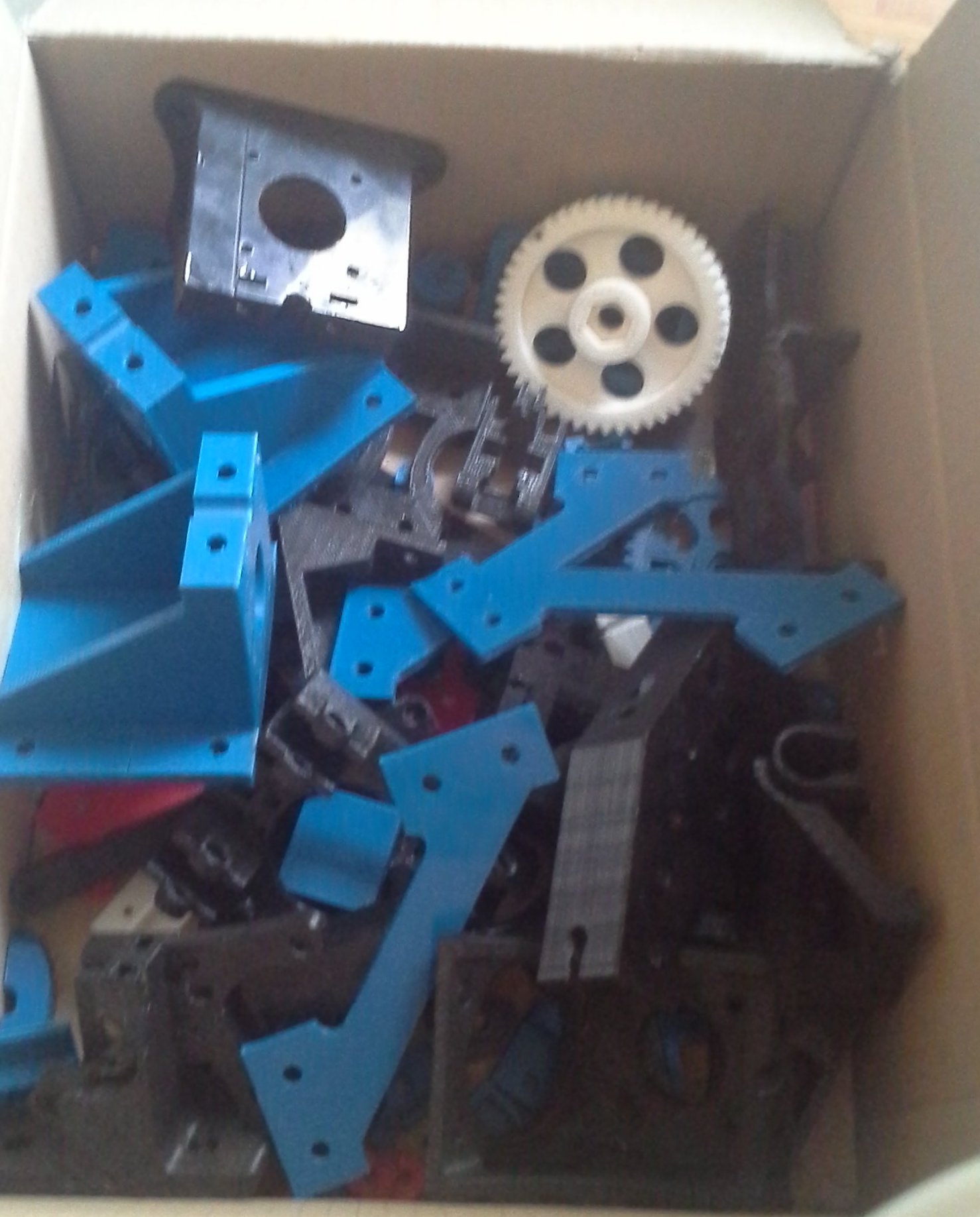

- Fast alle Kunststoffteile als Ersatz

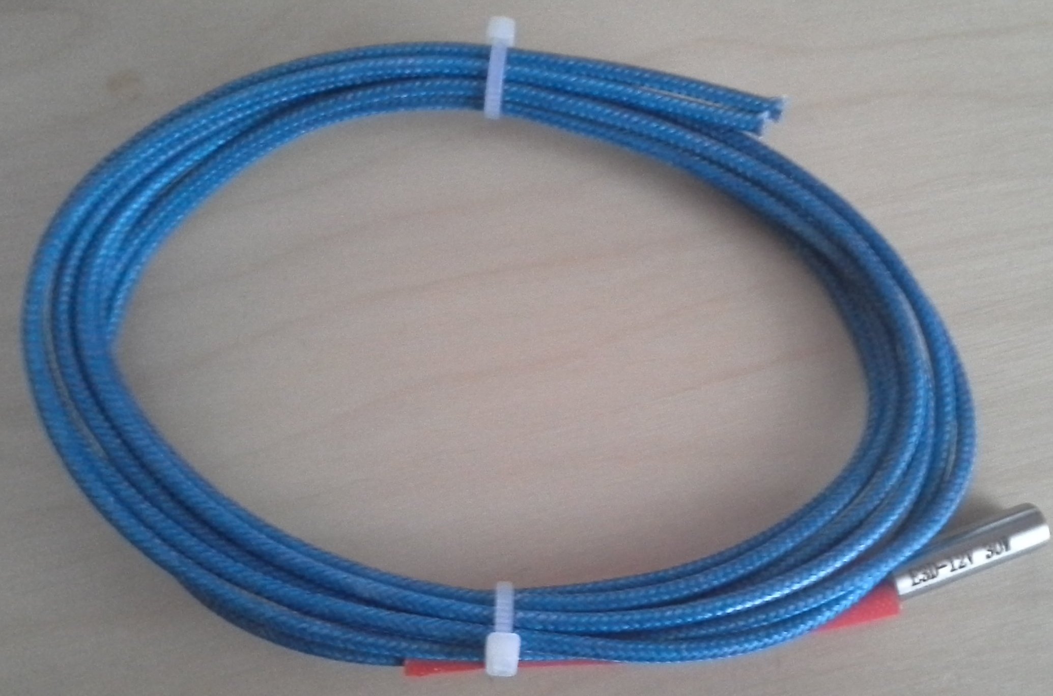

- 2x 30W@12V Heizpatronen
