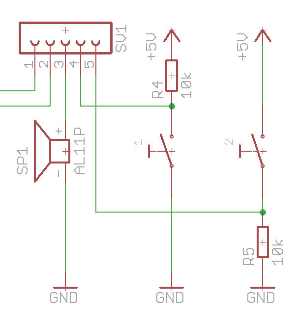

Nur aktuell klemmt es etwas an der ADC-Geschichte und ich weiß nicht, ob
es ein Verständnisproblem, ein HW-Problem oder was es ist.
Die Testplatine ist eine selbstgemachte für einen mega16 in DIL Format
mit Stecksockeln und Pinbrücken. Über ein OPV-Modul habe ich einen
Kraftsensor angebunden, den ich per ADC auslesen kann. Das funktioniert
soweit auch.
Über Steckbrücken kann ich zusätzlich noch einen Taster ins Spiel
bringen.
Der Taster ist ein Pullup, d.h. active-high.
Wie man im Testprogramm sehen kann, habe ich 4 ADC-Eingänge aktiviert
und lese die zyklisch aus. Ohne Steckbrücke zum Taster habe ich auf den
4 Kanälen Werte zwischen 180 und 190. Stecke ich den Taster auf Kanal 3
oder 4 dann geht der "Dreckeffekt" auf 0 zurück. Seltsamerweise nicht
nur für den Kanal, wo der Taster dran hängt.
Ähnlich sieht es im aktiven Zustand aus. Der Sensor wird nur auf seinem
Kanal angezeigt (wie erwartet). Hänge ich den Taster dran und drücke den
Taster, so werden mehrere Kanäle mit 1024 angezeigt.
Kann das ein Übersprechen von der Platine sein, oder habe ich einen
gravierenden Fehler in der Software?
Die Klassen sind bislang nur für den m16 ausformuliert.
Ich würde da gerne noch weiter machen, aber erst, wenn ich die Sache
auch stabil bekomme.
von Stefan F. (Gast)
>Seltsamerweise nicht nur für den Kanal, wo der Taster dran hängt.
Das ist nicht seltsam. Alle ADC Eingänge führen über einen Multiplexer
auf einen einzigen S+H Kondensator. Wenn der durch einen Eingang aktiv
entladen wird, wirkt sich dein "Dreck" von den anderen Eingängen weniger
aus.
Der ADC liefert nur dann sinnvolle Werte, wenn deine Signalquellen
maximal 10k Ohm Ausgangswiderstand haben. Bei weniger ist Übersprechen
zwischen den Kanälen genau so normal, wie falsche Messergebnisse.

von Reinhard M. (reinhardm)
OK, dann leuchtet mir zumindest ein, warum die "Dreck"-Messungen auf 0
gehen, wenn ich den Taster (T2) unbetätigt anschließe.
Wenn ich den allerdings drücke, dann habe ich den vollen Pegel auch auf
mehreren Eingängen.
Den Zusammenhang verstehe ich nicht.
> dann habe ich den vollen Pegel auch auf mehreren Eingängen.
Weil du damit den S+H Kondensator auflädst und an den anderen offenen
Eingängen hängt nichts, was ihn wieder entlädt.
Schau Dir das mal an:
https://www.gammon.com.au/images/Arduino/ADC_internals.png
Ok, also das Bild bzw. den Aufbau kannte ich. Allerdings bin ich kein
Elektroniker und weiß nix über die Seiteneffekte, die Ihr auf den ersten
Blick seht.
Ich kann ein Datenblatt lesen und eine Firmware dazu schreiben. Das
Optimieren der Hardware muss ich anderen überlassen :(
Aber danke für den Hinweis! Dann werde ich noch etwas mehr mit den
Eingängen experimentieren.
