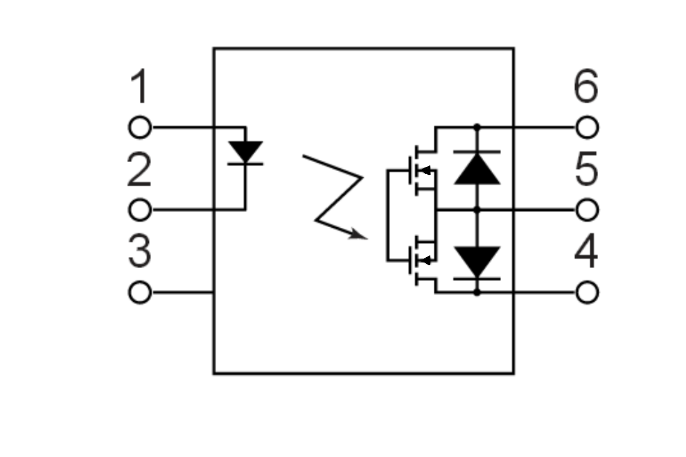

ich bin gerade dabei eine Schaltung mit einem AQV210EH auszulegen. In
möchte ihn in der Schaltungsvariante A betreiben und an den Klemmen 6
und 4 eine Wechselspannung anlegen.
Meine Frage: Weiß jemand ob die Dioden (zwischen 6 und 5 bzw. 5 und 4)
wirklich da sind, oder ob das nur ein Schaubild ist? Bzw. was mich am
meisten interessiert fällt dort eine Diffusionsspannung ab und wie groß
ist diese?
Im Datenblatt habe ich dazu keine Antwort gefunden dort ist nur der
Widerstand Ron aufgelistet.
Gruß der Lude
> wirklich da sind
Es sind die Bulk-Dioden des Mosfets. Die sind aber uninteressant, weil
sie ja im eingeschalteten Zustand vom Mosfet kurzgeschlossen werden. Und
deshalb ist nur der Widerstand der Mosfets interessant.
Naja, zumindest, bis der Strom über die DS-Strecke so groß wird, dass
eine der Dioden anfangen könnte zu leiten. Dann hilft diese Diode aber,
den Widerstand quasi zu verringern. Wenns noch nicht "Klick" gemacht
hat: einfach mal ein Ersatzschaltbild mit 17,5 Ohm Widerständen statt
der DS-Strecken malen und drüber nachdenken... ;-)

Selbst wenn dort 0.7V an einer Diode abfallen, so spert doch die andere
Diode in jenem Moment, die sind doch antiseriell verschaltet.

Aber ist bei der positiven Halbwelle der Sinusschwingung nicht der obere
Transistor und die untere Diode leitend, bzw. bei der negativen
Halbwelle der untere Transistor und die obere Diode?
Dann hätte ich ja einen Stromfluss über einen Transistor und eine Bulk
Diode.
Nein. Der Trick ist, dass beide Transistoren leiten. Ein Mosfet kann das
bei der entsprechenden Ansteuerung. Das wird z.B. dort beim Verpolschutz
ausgenützt:
http://www.lothar-miller.de/s9y/categories/39-Verpolschutz
> Diode.
Ja, auch das ist nicht schlimm. Und sofort danach leitet der zweite
Transistor auch...
