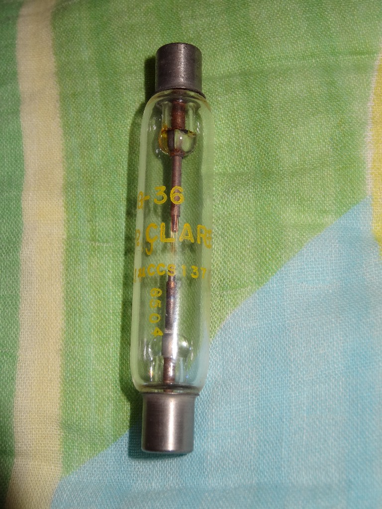

spark gap tube TG-36 als Cäsium-137 Quelle: rund 45 Euro

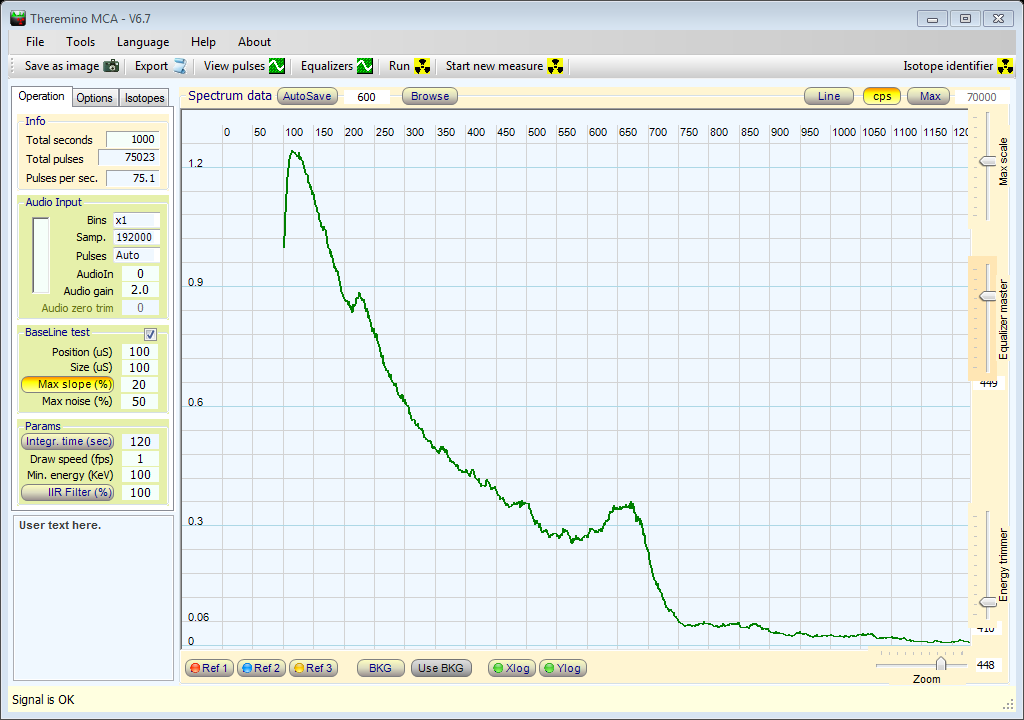

Die Energieauflösung ist noch ziemlich schlecht. Ich verwende allerdings
im Moment auch noch keine Bleiabschirmung (kommt noch) bzw. kein
Silikonöl zur Ankopplung des Szintillators an den Photomultiplier.
Der Cäsium-137-Photopeak bei 662 keV ist aber deutlich zu sehen, ebenso
die Comptonkante bei rund 480 keV bzw. der Rückstreupeak bei 225 keV.

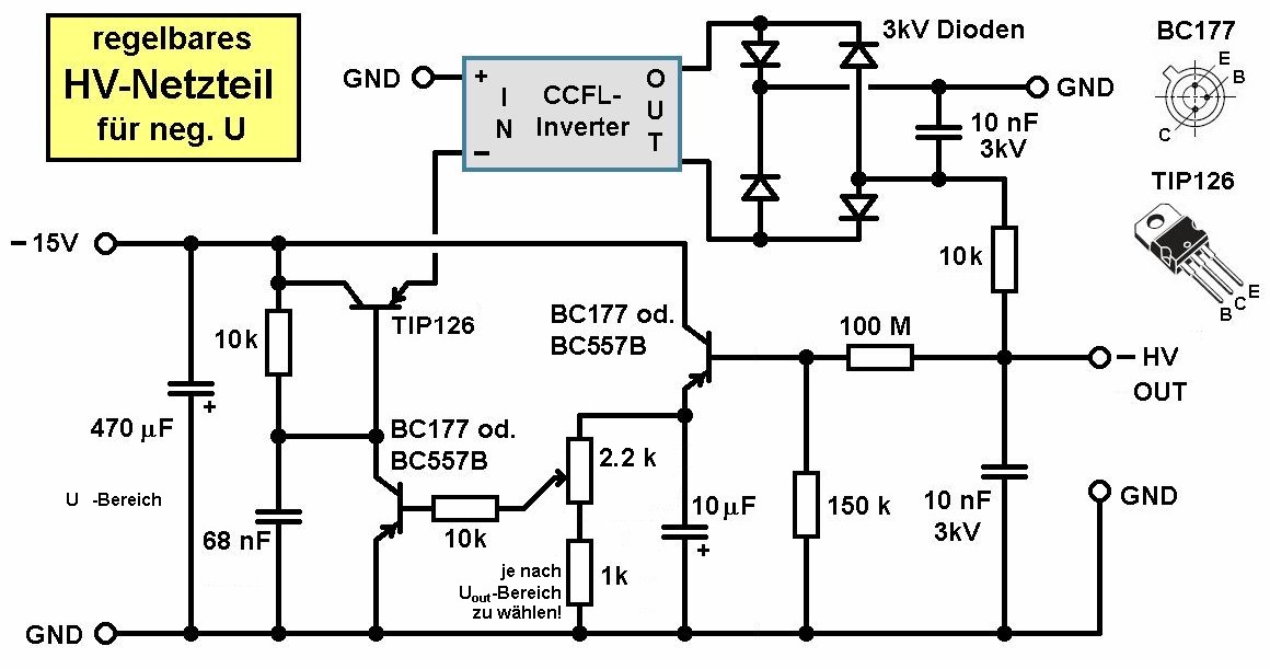

Anbei noch der Schaltplan des CCFL-HV-Netzteils für negative Spannungen
(das Theremino-Netzteil arbeitet im Gegensatz dazu mit positiver
Spannung und Entkoppelkondensator fürs PMT-Signal) und des simplen
invertierenden Verstärkers (gain_max = 100).

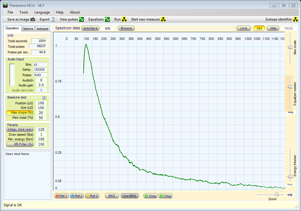

Ich weise darauf hin, dass der im Eröffnungspost genannte spark gap
keinerlei Cs137 enthält, hingegen eine Menge von maximal 1.6 µCi
(Microcurie) Kr-85, ein radioaktives Edelgas. Siehe:
http://www.chemcas.com/msds112/cas/3289/94244756.asp
Daher ist das Spektrum des Eröffnungsposts bereits mehr als fragwürdig.
Krypton 85 ist zudem beta-strahler (97% aller Zerfälle)
nur ca jeder 250dertste Zerfall erzeugt ein Gammaquant mit 514 keV.
(siehe:)
https://ehs.ucsd.edu/rad/radionuclide/Kr-85.pdf
Aufgrund der geringen Aktivität im spark gap:
1.6 µCi = 1.6 * 3,7 * 10e4 Bq
also 59,2 kBq (kiloBequerel). Davon ein 250stel ist mit dem
NaI-Szintillator messbar, weil Gammaquanten produzierend.
Das sind gerade mal 236 Zerfälle pro sekunde....
...ist für mich fraglich, ob da überhaupt ohne gute Bleiabschirmung
irgendetwas zu messen ist.

Größer 100 Impulse/Sekunde ist schon recht ordentlich. Mit
Bleiabschirmung wird das Hintergrundrauschen weniger, aber das liegt
auch so schon deutlich unter 100 Impulsen/Sekunde wenn man nicht gerade
im Granitbergwerk misst.
von Christoph E. (Gast)

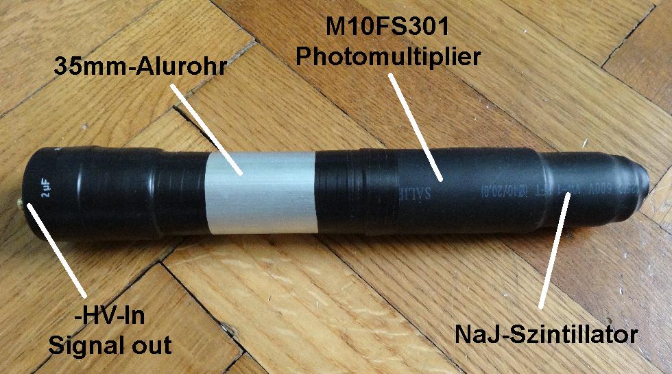

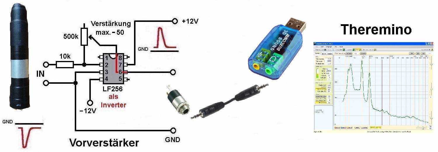

Habe nun die Verstärkerschaltung ein wenig abgeändert und erhalte damit
deutlich schönere Gammaspektren.
Kürzlich habe ich mir auch noch zwei weitere Photomultiplier (Valvo
XP2011) günstig über ebay-Kleinanzeigen besorgt. Einen davon verwendete
ich zusammen mit einem Natriumiodid-Szintillator für eine weitere
Gammasonde. Damit lassen sich eben wie mit meinem ersten Gerät schön
Gammaspektren aufnehmen. Als Testobjekte habe ich alte, Cäsium 137
enthaltende Röhren (Gammaenergie 662 keV) und Lutetium (Gammaenergien
rund 200 und 300 keV) zur Verfügung.
Man sieht im Cäsium-Spektrum schön den Photopeak und dann weiter links
die Comptonkante.
