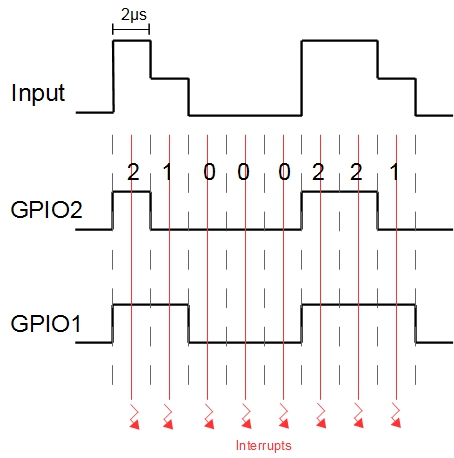

ich muss an zwei GPIOs die Siagnale decodieren (siehe Bild).
Meine Idee wäre das mit einem Timer zu realisieren. Bei steigender
Flanke würde der Timer anfangen zu zählen und in der Mitte würde immer
ein Interrupt auslösen um die beiden GPIO-Werte zu holen. Die Daten
liegen mit einer Geschwindigkeit von 500kHz an den GPIOs an.
Die frage ist wie der Timer konfiguriert werden muss. Hat jemand eine
Idee?
Grüße Dennis

von Uwe B. (Firma: TU Darmstadt) (uwebonnes)
Vermutlich lauft der Takt des GPIO Signales asynchron zum Prozessortakt.
Nach Shannon musst Du dann mindestens 2 mal pro Takt abtasten. Also
setzt Du eine Timer, der Dir mindestens zwei Interrupts pro Takt erzeugt
und wertest in der Interruptroutine entsprechend aus.

Es ist eigentlich ein 3-Level Siganl was an zwei Komperatoren geht was
mir je nach Pegel die oberen Siganel ausgibt

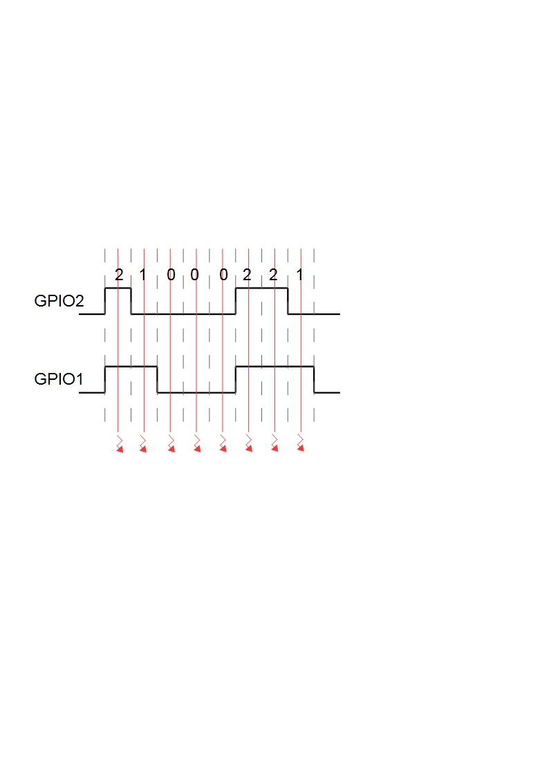

Gpio1 startet TimA. TimA->ARR gesetzt fuer Ueberlauf alle 666ns.
TimA->CNT vorbesetzt mit 333ns (Periode/2) . TimA UpdateEvent sampelt
GPIO1/2. DMA ist fuer 40 Samples gesetzt. Dma Full Transfer stoppt
Datenaufnahme, startet Auswertung und setzt TimA->CNT wieder auf
Periode/2.
Damit hast du den Samplepunkt in der Mitte des Taktpulsfensters und 335
ns Platz fuer Ablage zwischen Sensor- und Auslesetakt.

Beim F4 liegen die GPIO auf dem AHB1 Bus. Nur DMA2 kann einen AHB1 <->
Memory (Memory-to-Memory) Transfer machen. Du brauchst also Timer, die
DMA2 benutzen, um GPIO DMA Transfers mit dem Timer zu triggern.
Das Programm oben  läuft auf einem Nucleo-F411, mit einem Jumper von
PC13, dem blauen User Button nach PB10 ( TIM1_CH1, Arduino D7). Ich habe
4 Transfers programmiert. Ich benutze die fallende Flanke, da der
Userbutton mit einem Kondensator gebrückt ist, und unterschiedliche
Triggerpegel bei der steigenden  Flanke eine Verzögerung zwischen Taster
und Logikanalysator vorgaukeln. Der Userbuttom ist Kanal 0, die
steigende Flanke ist der Abtastzeitpunkt fuer den GPIO und schaltet
PB11/TIM1_CH2 high. Mit jedem Tastendruck gibt es die angezeigte
Sequenz.
