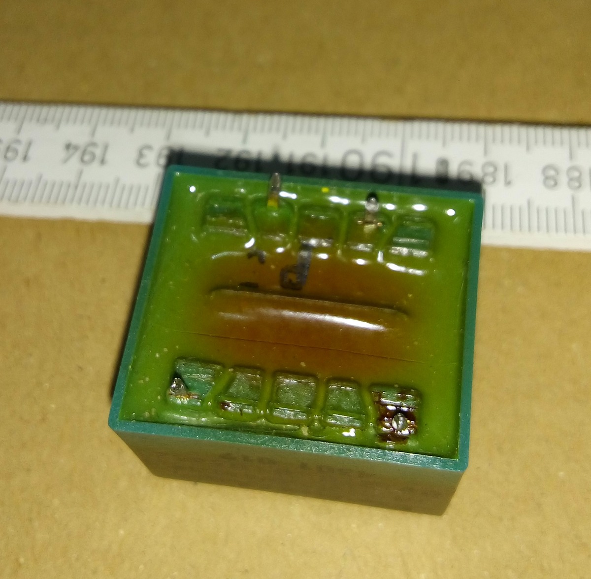

habe hier eine alte Mischersteuerung Centratherm ZG215.
Bei dieser ist der Trafo defekt. Ich kann aus der Bezeichnung aber weder
Ausgangsspannung noch Strom/Leistung erkennen (siehe Bilder).
Auf der Platine sind 24V Relais verbaut, im Anschlussbild steht aber was
von 18V=
Abmessung 32mm x 27mm x 25mm
Habt ihr Tipps, was ich stattdessen einbauen kann?

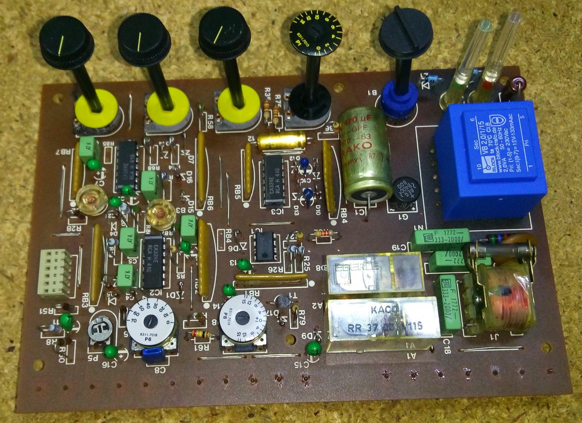

Was ist denn sonst so auf er Platine?
Spannungsregler vielleicht?

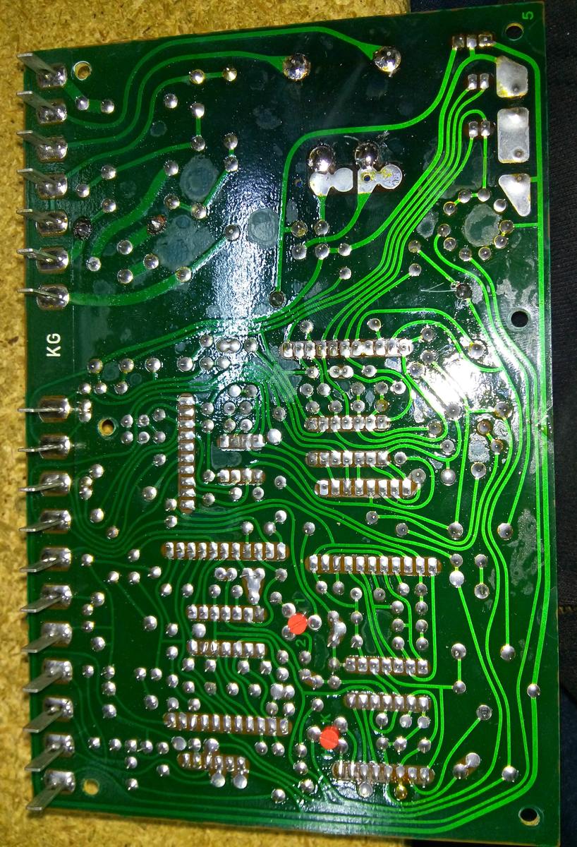

Mach doch mal ein paar Ordentliche Fotos der Platine. Dann kann man
sicher schnell sagen das die mit der Spannung machen und was da ganz gut
wäre.
Das schaut mir ja nach einem sehr alten Gerät aus. Sollte also
ordentlich und reparabel sein.

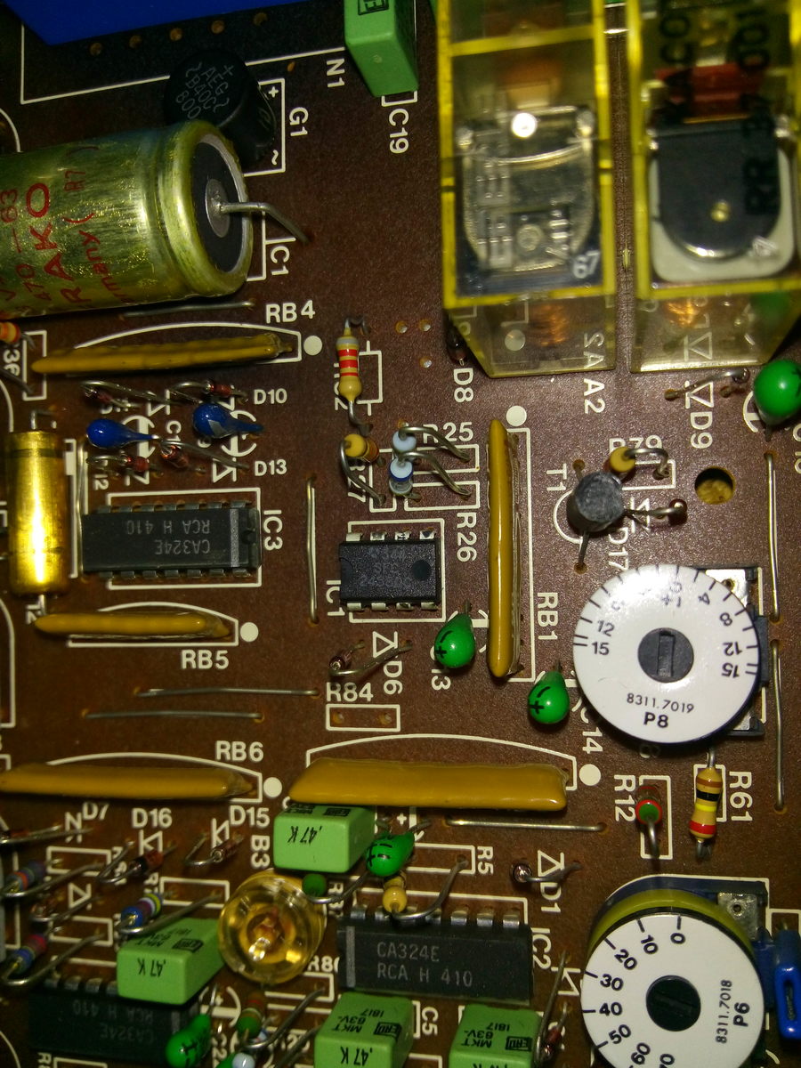

bin heute nicht mehr zuhause werde aber morgen noch Fotos von der
Platine machen, aber Spannungsregler ist da meine ich keiner drauf. geht
auf n Gleichrichter danach n 63V ELKO wenn ich das jetzt richtig im Kopf
habe.
Danke für die Vorschläge. Passen vom Rastermaß beide, bleibt nur immer
noch die Frage 15VAC oder 18VAC. Die Leistung dürfte ja bei gleicher
Abmessung nicht deutlich abweichen.
