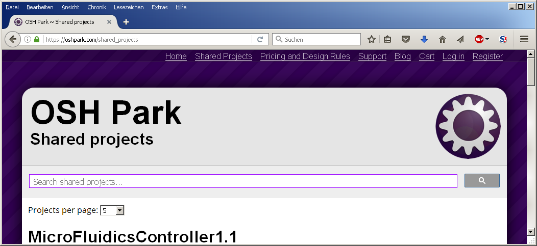

Joachim B. schrieb:
> oder eben bei OSH Park Platinen bestellen
> https://oshpark.com/shared_projects/KaCh1X2a
> https://www.oshpark.com/shared_projects/7cpT6gFj
Interessante Seite! Allerdings vermisse ich eine Suchfunktion.
Übersehen?
von Kurt (Gast)
Geht auch so: site:oshpark.com RFM12 ATMEGA
von Joachim B. (jar)
> Übersehen?
??? unter shared projects gibts doch 'ne Suche
von Kurt (Gast)
Joachim B. schrieb:
>> Übersehen?
Sehe keine Suchfunktion.
hast recht ist search
