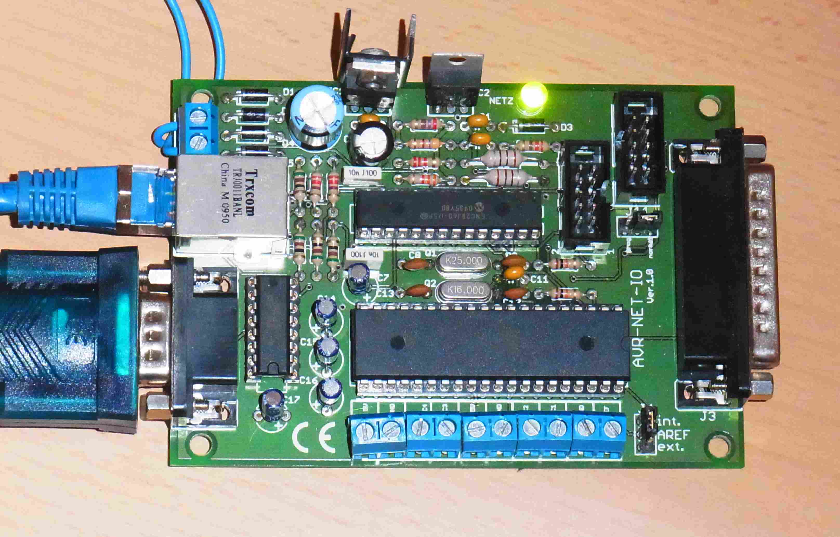

ich hatte ja letztens wegen einens Bekannten mit Arduino und LAN mit
ENC28J60 experimentiert.
Beitrag "AVR-LAN-Sensor"
Jetzt fiel mir ein, das in den Kisten noch 2 oder 3 AVR-NetIO von Pollin
rumliegen, lange nicht mehr genutzt.
Warum also da nicht einen "Arduino" mit Ethernet-Shield draus machen?
Nötige Änderungen am NetIO: Leiterbahn zum Pin 7 der RS232-Buchse
auftrennen (wird ohnehin nicht genutzt) und statt dessen mit Pin 4 der
Buchse verbinden, damit steht DTR für die Arduino-IDE zu Verfügung.
Kondensator 100n zwischen Pin 9 des MAX (ist frei) mit Pin 9 des AVR
(Reset) verbinden, damit kann die IDE den Bootloader starten.
Jetzt ist ein ISP-Programmer nötig (oder ein Arduino mit dem
ISP-Sketch).
In der IDE muß Mighty-Core installert werden, um den Mega32 bekannt zu
machen. In Datei -> Einstellungen Boardveralter -URL also hinzufügen:
https://mcudude.github.io/MightyCore/package_MCUdude_MightyCore_index.json
und in der Boardverwaltung das Paket installieren.
IDE jetzt besser beenden und neu starten.
Bei den Boards sollte jetzt der Mega32 verfügbar sein.
Jetzt einen USB-RS232-Adapter (diesmal ein echter mit RS232-Pegeln) an
das NetIO gesteckt. Wer ein NetIO hat, hat ja eigentlich ohnehin noch
rumliegen.
Oder eben an eine echte Serielle soweit vorhanden.
Den ISP-Programmer auswählen und Bootloader auf den Mega32 brennen.
Klappte bei mir prompt nicht, mit meinem China-AVR-ISP kam AVRDude wohl
nicht zurecht. Also Bootloader und Fuses aus AVR-Studio geflasht.

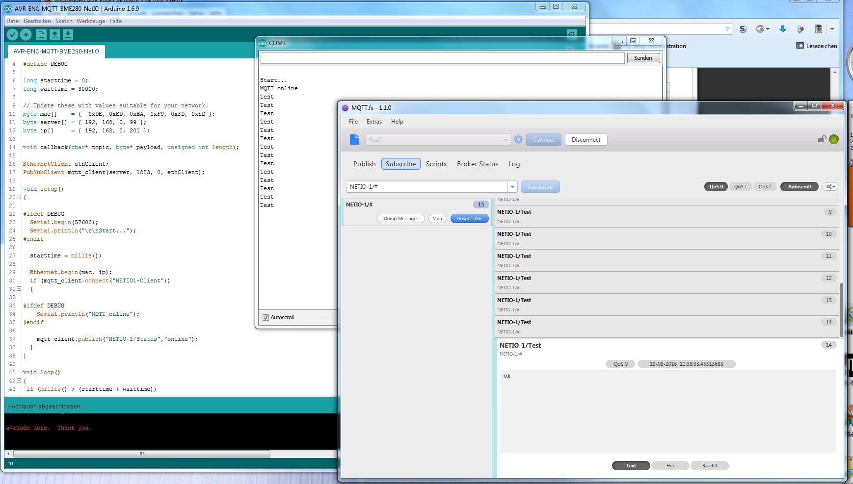

Das AVR-NetIO hat sich anschließen problemlos in der IDE gemeldet, den
Test-Sketch statt für den ProMini für den Mega32 geflasht und (erstmal)
fertig.
Die UIPEthernet-Lib muß man noch installiren, die enthält den TCP-Stack
und den treiber für den ENC28J60.
https://github.com/ntruchsess/arduino_uip
Die IDE meldete auf der seriellen die Debug-Ausgaben und MQTT.fx empfing
die Messages vom NetIO.
Natürlich kann man auch andere Arduino-übliche Anwendungen draufpacken,
den Mega32 durch den Mega644 oder 1284 ersetzen, dann hat man auch genug
Flash und Ram verfügbar.
Ich denke, mit viel weniger Auswand kann man zu einem "Arduino" mit
Ethernet kaum kommen, zumindest, wenn das NetIO sowieso schon vorhanden
ist.
Zum Stromverbrauch des NetIO: ich habe ein 7V/2A-Netzteil einer alten
Kamara, damit kommt alles trotz Dioden und 7805 gerade noch gut klar und
es wird wenig verheitzt.
Wenn ich es real einsetzt, werde ich den 7805 runterwerfen und ein
China-5V-Modul als Versorgung nehmen.
http://www.ebay.de/sch/i.html?_from=R40&_trksid=p2050601.m570.l1313.TR0.TRC0.H0.TRS0&_nkw=HLK-PM01+AC-DC+220V+to+5V+Step-Down&_sacat=0
Gruß aus Berlin
Michael

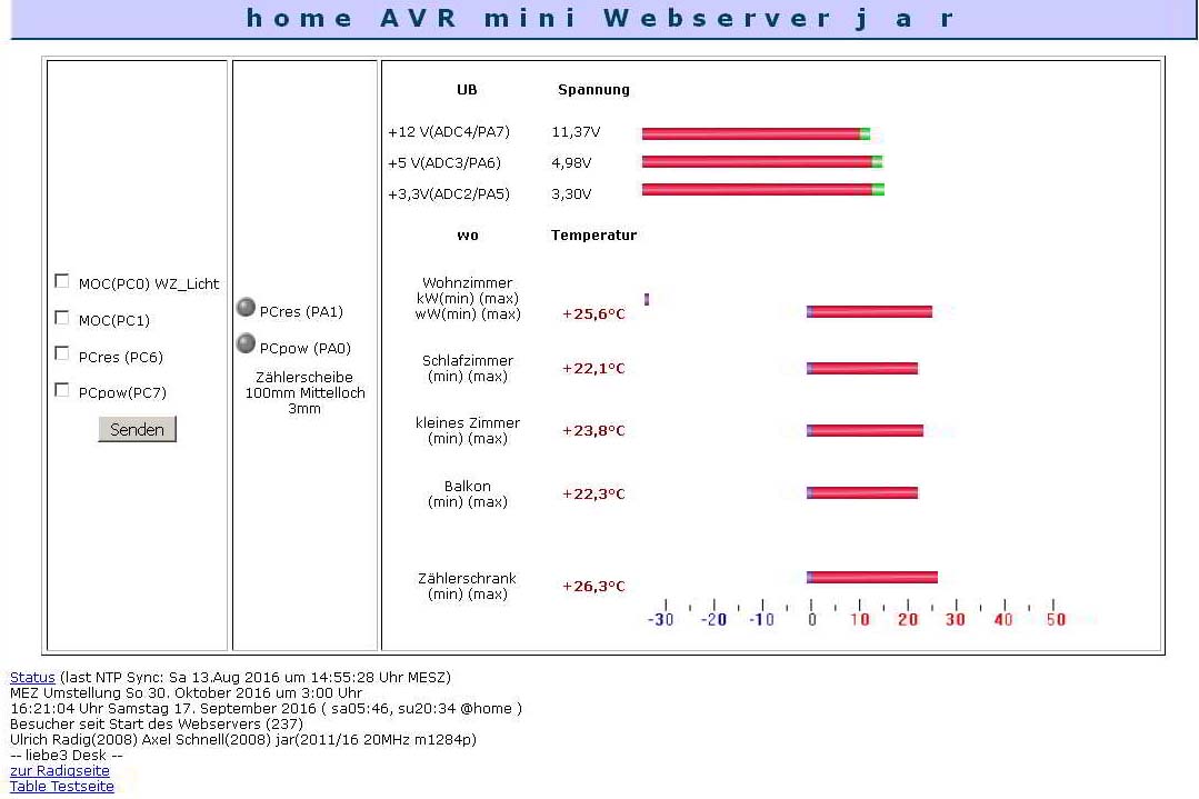

der ist doch zu schade zum rumliegen lassen,
ersetzte den Regler 7805 mit Recom R785 0,5-1,5A nach belieben, den LM
317 mit einem Recom R78333 0,5A, Layout mus etwas umverdrahtet werden.
Einen ATmega1284p rein
Das Teil läuft bei mir seit 5 Jahren als Webserver und stellt alle
Raumtemperaturen auf einer Seite dar, demnächst werden noch die Rolladen
angefunkt hoch runter nach Sonnenauf- und -untergangsberechnung.
Gleichzeitig wird die Spannung an der FB überwacht sowie die 3,3V und
5V, gespeist wird aus einem Y-Kabel 12V aus dem FB Netzteil
Aus den 5V wird noch ein Sharkoon Lanport USB Webserver gespeist damit
sind RS232 und ISP gleich per Lan erreichbar.
