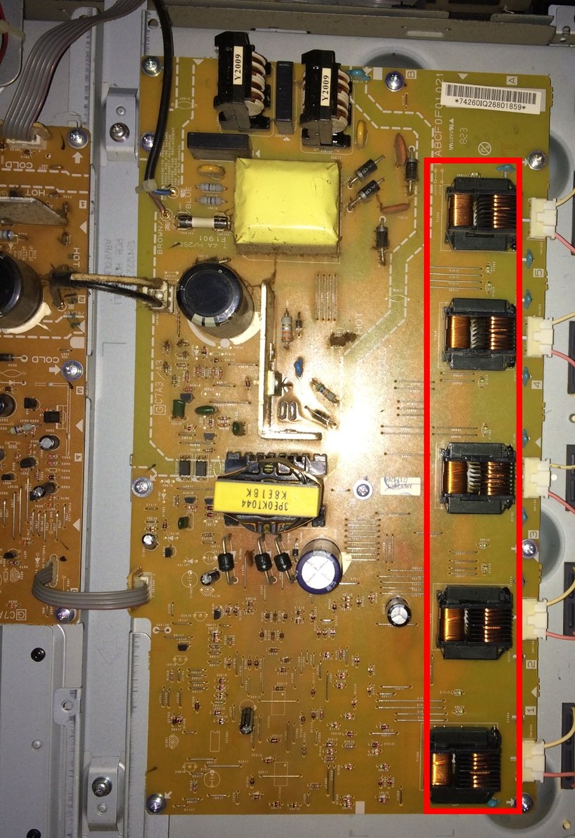

Guten Abend,
ich habe meinen 6 Jahre alten Fernseher von Orion rausgekramt, welcher
jetzt ein Jahr im Keller stand und zuletzt nicht mehr funktionierte.
Da ich Urlaub habe und gegen diese neumoderne Wegwerfgesellschaft bin,
wollte ich mich mal daranwagen. Ich habe ja nichts zu verlieren :)
Folgendes: Wenn ich den einstöpsel, leuchtet lediglich die Standby Lampe
am Fernseher. Sie wechselt die Farben nicht, es kommt kein Bild und es
ist auch egal ob ich den Knopf am Fernseher oder die Fernbedienung
drücke. Es tut sich einfach nichts weiter.
Da ich damals bei meinem Samsung Monitor problemlos defekte Elkos
tauschen konnte, erhoffte ich mir ein Heimspiel. Allerdings sehen diese
leider alle super aus.
Viel besser kenne ich mich nicht aus, also seid bitte nett zu mir :)
Ich habe gelesen, dass man die Inverter abstöpseln soll, da, wenn einer
defekt ist, ein Schutz eingebaut ist. Wenn man die abstöpselt sollte
angeblich mehr als nur "schwarz" zu sehen sein - ist das korrekt?
Zeigt meine Markierung den Inverter(trafo)?
Bin für jede Hilfe dankbar - egal was :-)
Gast #4762926
Elkos können auch defekt (ausgetrocknet) sein, wenn diese noch super
aussehen.
Da hilft nur auslöten, ESR und Kapazität messen.
Die 3 fetten Dioden unterhalb des Trafo überprüfen.

Gast #4766169
Eine sinnvolle Anschaffung ist ein ESR-Meter, dass (unter idealen
Voraussetzungen) auch im eingebauten Zustand den ESR bestimmen kann. Mit
diesem kann man defekte Elkos sehr gut identifizieren - "Aussehen" der
Elkos kommt nur im Extremfall zur Geltung!
Gast #4766202
Danke für die Antwort.
Bin natürlich bei der Suche nach Lösungen zum Elkos messen auch auf
diese ESR Messgeräte gestoßen, aber 80-100€ sind mir für das quasi
einmalige Vorhaben doch etwas zu viel.
Mein Multimeter macht auch nur Elkos bis 100mF, was selten ausreicht,
sonst hätte ich keine Probleme damit die Teile auszulöten.
Ich guck mir das morgen nochmal an, habe einen Schaltplan gefunden. Mal
sehen, was ich da als Laie mit anfangen kann :-)
In der Anleitung steht übrigens nix von einer Tastenkombination im
Standby oder ähnliches. Schade.
