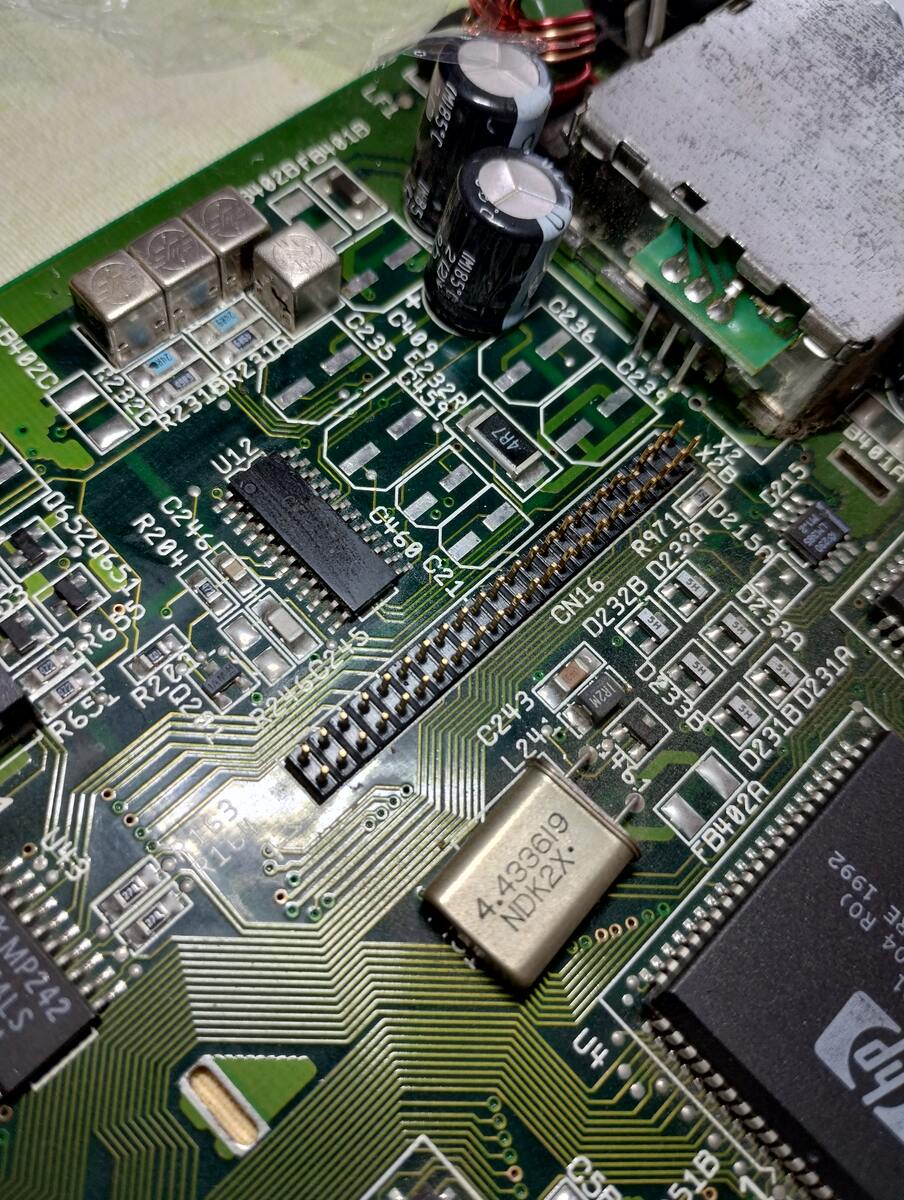

Hallo zusammen!
Habe eine Frage zu SMD-Elkos. Und zwar geht es um einen Amiga 1200,
dessen Kondensatoren gewechselt werden sollen. Leider habe ich mich bei
der Bestellung der SMD-Elkos über Reichelt bei der Baugröße ein wenig
verzettelt, so das 3 Typen davon mit 5mm anstatt 6,3mm bzw. 4mm anstatt
5mm Durchmesser etwas zu klein geraten sind (10µF, 22µF und 47µF). Die
Spezifikationen entsprechen allerdings genau den Vorgaben, so das alle
Elkos eine Spannung von mindestens 16V vertragen:
http://www.amigawiki.de/doku.php?id=de:parts:elco_list
Folgende Typen wurden bestellt:
10µF:
http://www.reichelt.de/Elkos-SMD-Low-ESR-105-C/FK-10-25-R/3/index.html?ACTION=3&LA=2&ARTICLE=175017
22µF:
http://www.reichelt.de/Elkos-SMD-Low-ESR-105-C/VF-22-35-K-C/3/index.html?ACTION=3&LA=2&ARTICLE=84744
47µF:
http://www.reichelt.de/Elkos-SMD-Low-ESR-105-C/VF-47-16-K-C/3/index.html?ACTION=3&LA=2&ARTICLE=84754
Der Rechner selbst läuft mit 5V und 12V. Kann ich die o.g. Elkos trotz
ihrer kleineren Bauform gefahrlos verbauen solange die Spezifikationen
aus der o.g. Liste eingehalten werden?

Danke für die schnelle Antwort. Habe bereits Board-Rev. 2 und somit
einen Tantal verbaut, der nicht mehr gewechselt werden muß.
Normalerweise würde ich alle SMD-Elkos durch Kerkos ersetzen doch leider
hat sich herausgestellt, das es dadurch im Videobereich zu einer
verschlechterten Bildausgabe über Composite in Form von Wellenbewegungen
kommt. Deswegen versuche ich es jetzt mal mit dieser Methode.
Eine Frage hätte ich da noch: Was genau bedeutet "High Temp. Reflow" und
benötigt man das unbedingt? Es scheint bei Reichelt Elkos mit genau
derselben Größe und Spezifikation zu geben, die sich nur vom der o.g.
Besonderheit unterscheiden und etwas teurer sind.

Gast #4762990
Ich würde raten, tausche nur kaputte Elkos.
Alte Elkos haben einen hohen ESR, und auf diesen verlassen sich viele
Schaltungen aus dieser Zeit.
Da können Spannungsregler ins Schwingen kommen (alte Typen sind oft
instabil mit niedrigen ESR *1)), Filter nicht mehr richtig funktionieren
usw usf.
Wenn du Elkos tauscht, dann gegen Typen mit ähnlichem ESR. Keine
Low-ESR-Typen, und schon gar nicht blind irgendwelche!
Problem: Das steht oft nicht im Schaltplan.
*1) Kleines Beispiel hierzu:
http://www.ti.com/lit/ds/symlink/lp2951-n.pdf
Siehe Kapitel 9.2.1.2.1
Pack diesem einen Kerko hin, und er beginnt zu schwingen. Das ist kein
Witz, ein Kollege hat das schon geschafft. Wenn es blöd läuft, knallt
es. Das war damas bei vielen Regler so, drum Vorsicht!

Gast #4763284
Für Geräte aus den '70ern und '80ern gebe ich Dir Recht. Die Elkos
hatten eine deutlich bessere Qualität als das was man heute hat, da
würde ich nur defekte Einzelstücke tauschen. Ich sammle historische
Computer und ärgere mich immer wieder über vom Bastler "recappte" und
verhunzte Geräte.
Mit den SMD-Elkos im Alubecher mit Baujahr zwischen 1990 und 1997
sieht's anders aus. In der Zeit gab es einige Serien, die zum Aulaufen
neigen. Wenn es beim Auschrauben nach Essig riecht sollte man ruhig auf
Verdacht tauschen, bevor die Leiterplatte durch Korrosion beschädigt
wird. Typische Geräte sind z.B. Tektronix TDSxxx - Oszis oder 68k-Macs.
Exakt. Und aus genau dem Grund ist der Ersatz eines Tantals durch einen
Keramikkondensator nur bei genauer Kenntnis der Schaltung angeraten.
Keramikkondensatoren haben eine spannungabhängige Kapazität, was gerade
im Audio- oder Videobereich lustige Effekte erzeugen kann.
Genau das hat die Firma Rigol bei ihren Oszilloskopen geschafft. Im
eevblog ist ein thread dazu.

Gast #4763771
Die werden dann nicht so lange leben wie die dickeren Brüder.

OP #4763878
> Dann sei so schlau und sehe ein, das du zu wenig weist, um hier solch
> Töne zu spucken!
Verstehe ehrlich gesagt deine Reaktion nicht. Einen Beitrag zuvor hieß
es noch: Kann man verbauen, kein Problem und dann kommt ein Gast daher,
der mit mit "Low ESR" und allen möglichen Instabilitäten verwirrt. Davon
war vorher nie die Rede.
> Da gibt es 1Mio Dinge die man beachten muss, von denn du keine Ahnung
> hast. Nur weil das Andre unwissende machen und es funst, heißt das noch
> lange nicht das man das pauschalisieren kann.
> Oder anders, du hattest GLÜCK, das es nur um nen alten Amiga geht!
So viele Dinge sind es nun auch nicht. Wir reden ja hier nicht um eine
Komplettbestückung eines Boards sondern nur von einem Elko-Tausch bei
einem Rechner aus den 90ern (1992 um genau zu sein). Commodore hat
bekannterweise zu der Zeit sehr minderwertige SMD-Elkos verbaut, die
schon bei mehreren Leuten ausgelaufen sind und/oder das Board beschädigt
haben und ich habe die Aufgabe angenommen diese um zu rüsten bevor es
dazu kommt. Da noch länger zu warten wäre einfach nur leichtsinnig.
Im übrigen sprach ich gar nicht von Elektrolytkondensatoren aus den
80ern, wie sie z.B. ein C64 verwendet. Diese mußte ich bisher auch noch
nicht wechseln (obwohl es auch da hochwertigen Ersatz von Panasonic bei
Reichelt gibt, die man verwenden kann). Meine Frage bezog sich
ausschließlich auf die Größe der SMD-Elkos bei gleicher Kapazität und
Spannung, nicht mehr oder weniger.
Bei Reichelt ist eine durchschnittleiche Lebenserwartung zwischen
2000-5000 Stunden angegeben und das vermutlich auch nur bei einer
enormen Hitzebelastung von um die 100 Grad, was aber nicht der Fall ist.

Moin,
Ich hänge mich hier mal mit rein. Ich habe soeben auf Anraten einiger Bekannter aus dem Computerclub mal mein A1200 Board ausgebaut und die Elkos ausgelötet - habe wohl noch Glück gehabt. Da das gesamte Board in hervorragendem Zustand ist würde ich da gerne hochwertige, möglichst langlebige Neuteile einbauen
Frage: gibt es da bestimmte Hersteller und/oder Baureihen von SMD-Elkos die besonders empfehlenswert sind? Bestellen würde ich auch praktischen Gründen wohl bei Reichelt.
Volmur
#8078805
Löte die alten Dinger wieder ein, wenn es bisher damit funktionierte, und gut ist.
  • habe wohl noch Glück gehabt.

Auf dem gezeigten Bild https://www.mikrocontroller.net/attachment/701940/IMG_20260726_142956770_HDR.jpg sieht alles frisch und sauber aus, also überflüssig.

#8078927
Moin,
ja, ich habe alles ordentlich geputzt. Unter den Elkos war schon ein leichter Film einer "Flüssigkeit" zu sehen, es war also höchste Zeit.
Noch einmal meine Frage:
Volmur
