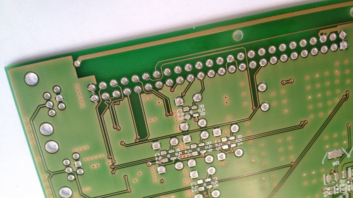

Ich habe bei Ätzwerk ein paar Platinen bestellt. Anbei ein
Bildausschnitt einer solchen. Sind diese braunen Flecken um die
Durchkontaktierungen bzgw. um die Leiterplatten normal? Oder ist das ein
Fertigungsfehler?

ui schrieb:> Sind diese braunen Flecken um die> Durchkontaktierungen bzgw. um die Leiterplatten normal
Ja, dünn verlaufender Lötstoplack. Er erfüllt aber seinen Zweck.
Georg G. schrieb:> Ist einfach ein sehr heller und dünner Lack.
So isses. Der grüne Lack wird (üblicherweise) gegossen, daher ist
er recht dünn und verläuft an Kanten und Vias. Im Gegenzug ist er
sehr fein auflösend, 100 µm breite Stege zwischen den Pads eines
0,5er QFN sind normalerweise kein Problem damit, auch feine Schrift
lässt sich damit prima über Kupferflächen platzieren (hat natürlich
bei Au/Ni mehr Sinn als bei HAL).
Alle anderen Farben werden normalerweise als Siebdruck gemacht, ist
wesentlich dicker, aber grober auflösend.
Teo D. schrieb:> Nicht wenn ich dafür bezahlt habe, DAS krieg ich auch selbst hin.
Nur wenn Du extra spezifiziert hast, daß der Lötstop eine bestimmte
Dicke haben muß und Du nachgemessen hast, daß sie unterschritten wird.
Ansonsten ist es völlig ausreichend, wenn er seine Pflicht erfüllt, also
kein Zinn annimmt. Und das tut er ja.

Ok, danke für die Info.
Hab mich nur gewundert. Die Platinen die ich bisher bei PCB-Pool
bestellt habe (auch mit feineren Strukturen) haben nicht so ausgeschaut,
sondern "besser".
Wenn du die Vias offen lässt statt mit Stoplack zuzukleben, dann sieht
das am Ende besser aus. ;) Natürlich laufen sie bei HAL dann mit Zinn
zu.

Ja - die helleren dünnen Lötstoppverläufe kenne ich von vielen Muster
und Serienplatinen die über meinen Labortisch oder durch die Fertigung
gelangt sind. Probleme mit nicht temperaturresistentem Lötstopplack an
dünnen Stellen habe ich bislang nicht vernommen. Und meine Designs sind
in 10'000er Stückzahlen unterwegs. In verbleit und in bleifrei.
Und der Tonfall zwischendurch im Diskussionsstrang zeugt nicht grade von
korrekt abgelaufener Sozialisierung.
Um den Lötstoplkack und dessen Schattierungen um die Vias herum würde
ich mir keine Sorgen machen. Eher dagegen schon um die Flecken oben zw.
den waagerechten Leiterzügen um die Bohrung herum. Das sieht mir fast
wie nicht ganz vollständige Ätzung aus (der oberste Leiterzug ist auch
breiter und ausgefranster an der Stelle). Nicht daß da noch hauchdünn
das Cu stehengeblieben ist. Ich würde die Leiterplatte da mal auf
unerwünschte Brücken durchpiepsen ...

> Eher dagegen schon um die Flecken oben zw.> den waagerechten Leiterzügen um die Bohrung herum.
Ich seh da nur Staub und Fingerabdrücke ;)
> der oberste Leiterzug ist auch breiter und ausgefranster an der Stelle
Das ist wohl ein Effekt der punktförmigen Handybeleuchtung, da sieht man
die "Schräge" des Lötstopplacks zwischen Leiterbahn und Platine.
Ich geb' als Elektronikentwickler (Analog, mehrlagig, etc., Produktion
bei AT&S) meinen Senf dazu:
Plugged vias sind nur wirklich dann notwendig, wenn die Vias direkt auf
Lötpads sitzen UND man im Reflow-Verfahren lötet. Lötpaste über offenen
Vias bedeutet, daß beim Aufheizen und Verflüssigen des Lotes eine
Luftblase eingeschlossen wird, die beim weiteren Aufheizen aufplatzt und
Kurzschlüsse verursacht.
Lötet man per Hand, weil es nur um ein paar Prototypen geht, kann man
sich Plugged vias sparen.
Zusätzlich ist zu erwähnen, daß nicht alle PCB-Hersteller Plugged Vias
machen können bzw. diese außer Haus machen lassen - in beiden Fällen muß
man sich im Klaren sein, daß die Herstellungskosten und auch die -dauer
einige Tage mehr sind.
Was den Lötstopplack angeht, ist das Thema dasselbe: Wenn der Lack in
die Vias hineinläuft, wird wiederum eine Luftblase entstehen und beim
Aufheizen und Ausdehnen einen Teil des Lacks wegsprengen - sehr
unangenehm, wenn das Via unter einem Bauteil liegt und sich dann über
dieses Via Lotbrücken bilden.
Nachtrag: Aus oben betrachtetem Problem stellen Leiterplattenhersteller
die Vias gerne frei, d.h. ohne Lötstopplack. Willst du das Ganze
trotzdem vollflächig mit Lack, dann müssen die Vias gepluggt werden - es
reicht dann aber auch ein entsprechendes Harz zum Verfüllen.
