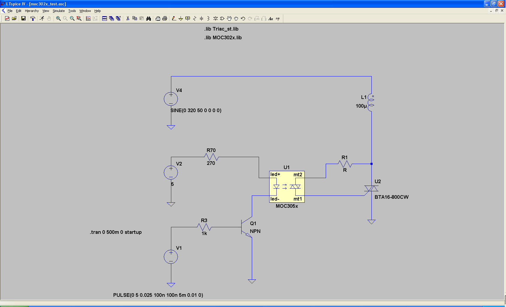

Hallo Community,
ich möchte gern eine variable Phasenanschnittsteuerung realisieren (230
V AC). Sprich ich schicke einen Zündimpuls und der Triac soll dann bei
diesem Zündimpuls zünden. Mit anderen Worten, ich benötige einen
Optotriac OHNE Zero Crossing Circuit. Für diesen Fall kommt
beispielsweise der MOC305x als Optotriac in Frage.
Mein ausgewählter Triac (BTA14-800CW) benötigt einen Zündstrom von 35 mA
und verträgt einen maximalen Zündstrom von 4 A. Der MOC verträgt maximal
1 A.
Angenommen ich will genau im Spannungsmaximum (325 V) zuschalten, dann
muss ich den Vorwiderstand so dimensionieren, dass zu diesem zeitpunkt
nur 1 A durch den MOC fließen, sprich 325 Ohm.
Daraus ergibt sich ebenfalls, dass ich den Triac frühsten einschalten
kann, wenn der Sinus bei 11,375 V angelangt ist. Ist das so richtig?
Nun meine zweite Frage: kann ich den MOC auch mit einer 5 V
Spannungsquelle an mt2 betreiben und einen Widerstand so dimensioneren,
dass bei 5 V 35 mA fließen oder geht das nicht? Wenn nicht, warum?
Schließe ich dann die 230 V auf die 5 V kurz?
Vielen Dank für eure Hilfe
P.S.: Es gibt keine lib für LTSpice wo der benötigte MOC vorhanden ist.
Der Schaltplan ist nur schematisch zu betrachten.
Gast #4763547
Ja.
Mit DC gehts nicht, da würde der MOC nie wieder ausschalten.
Gast #4763560
Ja, schlechtestefalls, denn die 35mA sind ja der schlechteste Fall, ein
soclher TRIAC zündet auch oft bei 5mA.
Im Prinzip ja, allerdings gehen von den 5V die Gate-Spannung des TRIACS
(ggf. 1.4V) und die Zündspannung des MOC (ebenfalls ca. 1.4V) ab
(schlechtestenfalls...) und es bleibt wenig für einen passend
ausgesuchten Widerstand (62 Ohm). Bestenfalls fliesst dann deutlich mehr
Strom.
Gast #4763575
Besonders bei induktiven Lasten solltest du auch sicherstellen, dass im
Hauptkreis der Latching Current des Triac noch während des Zündimpulses
erreicht wird.
Gast #4763655
Wozu der Widerstand? Ist doch ein Triaclington.
LG
old.

Gast #4763697
Typisch Darius.
Der Triac braucht zu lange um einzuschalten. Um den Maximalstrom (1A)
des MOC nicht zu überschreiten, müsste der Triac innerhalb von 310ns
zünden, weil die Stromanstiegsgeschwindigkeit bei 325V und 100µH
3,25A/µs ist.
Gast #4763745
Ein guter Weg, ein Triac zu demolieren ist zu wenig Gatestrom bei Last.
Die 35mA stehen im Datenblatt und sollten eingehalten werden.
Interessant ist noch im Datenblatt für den CW-Typ "3 quadrants". In
irgendeinem Thread wurde hier die Tage eine Grafik der Quadranten und
Zünd-Polarität abgekippt, finde ich leider nicht.
