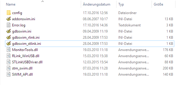

ST Bietet mit dem ST Visual Develop kurz STVD eine eigene Umgebung ohne
Compiler an. Diese habe ich mir mal genauer angesehen, und das File im
Anhang entdeckt
Es scheint für mich so, als würde STVD einen GDB Server zum debuggen
nutzen welcher SWIM (Das Proprietäre Format der STM8) kann.

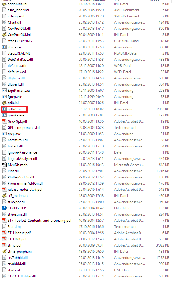

Im Anhang sind noch zwei Bilder der (wie ich vermute) wichtigsten Daten
im Ordner. Es gibt auch eine gdb7.exe Datei. Vermutlich der eigentliche
Server.

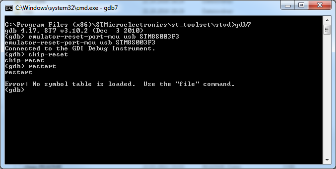

Vielen Dank für deine Antwort.
In diesem Fall, scheint es wohl sehr simpel zu sein.
In dem Ordner befindet sich ein GDB und nicht ein GDB Server.
Es war mir möglich damit innerhalb der Konsole mit dem Mikrocontroller
zu kommunizieren. Siehe dazu das Bild im Anhang.
Nun stellt sich mir halt noch die frage, wie ich Eclipse dazu bringe,
die GDB.exe mit den richtigen Commands zu füttern.
Gibt es hier "standards"?
In der gdb.ini kann ich die befehle definieren.
So ist z.B.
emulator-reset-port-mcu
Mit dem hier definiert:
# emulator reset port and MCU
define emulator-reset-port-mcu
target gdi -dll swim\stm_swim.dll -stlink3 -port $arg0 -mcuname $arg1
mcuname -set $arg1
end

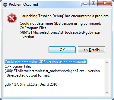

Soo...
Nun scheint der ST GDB nicht die gewünschte Versionsinformation im
gewünschten Format zu übergeben.
Weiss jemand wie man dies umgehen kann?
Und nochwas... Es scheint eine alte Version 4.xx zu sein.
Ich habe CDT 9 in Eclipse Neon. weiss jemand ob dies ein Problem für das
CDT Plugin ist bzw. wo ich die herausfinden kann?
