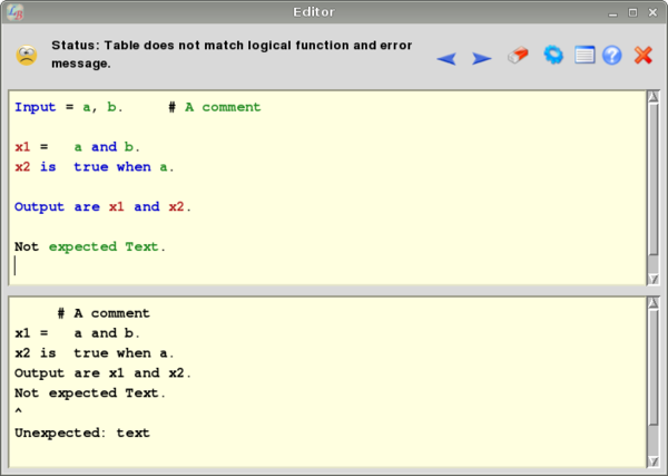

Ich habe deshalb das Tool LogicBuddy geschrieben, dass es Anfängern und
Bastlern erleichtern soll, logische Funktionen in eine realisierbare
Form zu bringen.
Im wesentlichen werden Ausdrücke mit NAND und NOT erzeugt.
Eingeben kann man sowohl eine Wahrheitstabelle - mit Klicki-Micki, als
auch Ausdrücke mit 'and', 'or' usw.
Es werden sowohl logische Ausdrücke wie
x = ( a and b ) or   ( not   a and not   b ) . # englisch
x = ( a und b ) oder ( nicht a und nicht b ) . # deutsch
y = NAND( NAND( NOT a, b ), x ).
als auch einfache Sätze wie
x ist wahr wenn a und b.
x ist wahr wenn a und nicht b.
akzeptiert.

U.a. brauche ich Klärung zu folgenden Aussagen:
Eingang sind a und b.
Ausgang ist x.
Welchen Wert hat x in anderen Fällen: FALSCH oder UNDEFINIERT oder ?
Grüße
    Heiner

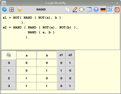

Wie der Titel sagt: Logiken minimieren
Ein logischer Ausdruck wie
x=(a und nicht b) oder ( (nicht a und c) oder b ) und (b oder nicht c).
wird zu
x = NAND ( NOT(a), NOT(b) ).
vereinfacht.
Der erste Ausdruck braucht 3 AND-Gatter, 3 OR-Gatter und 3 Inverter.
Der zweite nur ein NAND und 2 Inverter :)
Es geht auch mit 1 OR-Gatter:
x = a OR b.
Beides liefert das Teil.
Der Text für die Ausdrücke kann frei eingegeben werden. Fehler nicht nur
zu erkennen sondern auch Vorschläge für die Behebung zu machen, sollen
den Anwender unterstützen.
Dazu ist zu klären, was Eingänge und was Ausgänge sind.
Man kann übrigens auch Wahrheitstabellen einsetzen und zwischen der Text
und Wahrheitstabelle per Klick hin und her transferieren und natürlich
beide ändern.

Eigentlich wird der Text der logischen Funktion mit einem einfachen
rekursiv entscheidenden Parser analysiert. Der Codegenerator ersetzt
einfach AND oder UND durch Perls && sowie OR oder  ODER durch || usw.
Bei WENN oder IF ist es ebenfalls einfach Perl kennt ein abschliessendes
if.
Der Perl-Code ist einfach
my $x = 1 if $a && $b;
der wird dann evaluiert und mit den möglichen Kombinationen von $a und
$b die Wahrheitstabelle gefüllt.
Die logische Funktion wird im Perl-Modul LogicBuddy/Logic.pm
ausgewertet.
Um den Parser zu verstehen ist die Syntax der logischen Funktionen
nötig.
Sie steht in $C_syntax_full.
Die nicht terminalen Symbole sind als Methoden beginnend mit LOGIC zu
finden.

Heiner K. schrieb:
> Elektronik-Bastler stehen oft vor dem Problem, eine Logik, die ihnen
> vorschwebt, in Hardware zu realisieren. [...]
Das Espresso kommt anscheined aus der Chip-Design-Ecke, wo die
Beschränkung auf NAND und NOT sinnvoll ist. Aber als Bastler habe ich
auch andere Gatter herumliegen, und interessiere mich nicht dafür, wie
viele Transistoren intern verwendet werden.
(Und ich habe hier gerade eine Schaltung mit einen
Open-Collector-Ausgang. Das nenne ich aber nicht mehr "logische
Funktion". ;-)
> Ausgang ist x.
Mathematisch gesehen, ist x undefiniert; man müsste "x ist nur dann
wahr ..." schreiben.
Umgangssprachlich kann man dieses "nur dann" weglassen.
Wenn die logische Funktion nur 1-Fälle definiert (oder nur 0-Fälle),
wäre es nützlich, für die restlichen Kombinationen der Eingänge den
umgekehrten Fall annehmen zu können.

ich habe versucht, die Struktur der Formulierung logischer Funktionen
etwas klarer zu fassen. Eigentlich geht es nur um die Formulierung mit
WENN. Es gibt das Problem des Werts falls WENN nicht zutrifft:
Entweder ist der Wert der Variablen bereits definiert oder er wird
initial auf FALSCH gesetzt.
Das WENN kann auch dazu verwendet werden, anzugeben in welchen Fällen
der Wert der Variablen nicht definiert bzw. beliebig ist. Das entspricht
dem 'd' in Wahrheitstabellen. Damit es zu keinen Missverständnissen
kommt, darf ein solcher Ausdruck nur am Ende der Liste der Ausdrücke
stehen.
Ein Beispiel:
Eingang = a, c, d.
x = a und b.       # Kommentar bis zum Ende der Zeile
y = c oder d.
v = wahr wenn d und nicht a.
z = y und ( nicht a oder nicht c ).
x = beliebig wenn nicht c.
Ausgang = x, z.
Ein paar Regeln
Eine spätere Aussage geht über eine vorherige.
Bei WENN erhält die Variable nur dann den Wert, wenn die Aussage hinter
WENN zutrifft.
Jede Variable hat den anfänglichen Wert FALSCH.
Aussagen mit BELIEBIG dürfen nur unmittelbar vor AUSGANG stehen.
Eine Kurzfassung seht unter
http://praktische-elektronik.dr-k.de/Tools/LogicBuddy-Kurzfassung-logische-Funktionen.html
Ich hoffe, dass damit logische Funktionen besser beschrieben sind.
Die Beschreibung von LogicBuddy, eine Zusammenfassung der integrierten
Hilfen steht unter
http://praktische-elektronik.dr-k.de/Tools/LogicBuddy-Dokumentation.html
