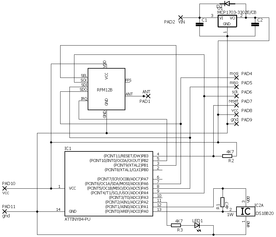

Hallo Leute,
ich habe hier 3 RFM Module die beim programmieren des Attiny 841 per ISP
heiß wurden und dann tot waren. Laut Datenblatt haben die Vcc von 3,8V.
ABER Vcc max. 6V.
Das Datenblatt von HopeRF zeigt was ich physikalisch habe.
http://www.hoperf.com/upload/rf/RFM12B.pdf
Das mit dem Chip in SSOP  Nicht das mit dem vergossenen Chip.
Merkwürdig ist, das der Empfänger mit 5V läuft.
Hat die jemand an 5V laufen ? Was ist da passiert ?
Ich habe einen 3,3V Regler bereits im neuen Layout drin.
Neue Platinen liegen gerade im Ätzbad.
ps.: hat jemand MCP1703 in SOT23A übrig ?
OP #4763708
beim programmieren war es ja "non operating" ... :-))
Wozu dann der Wert ? Für mich heißt das abs. Maximum.
Da war ich mit 5V noch gut 1V drunter.
Ich bin mir nicht sicher ob die Antenne zum Zeitpunkt schon dran war.
Kann das an der Fehlanpassung wegen fehlender Antenne liegen ? HF
reagiert da komisch..

Also ich bin kein HF-Spezialist, aber bei dieser geringen HF-Leistung
denke ich nicht, dass die fehlende Antenne das Modul zerstört hat. Ich
vermutet einen Softwarefehler oder Kurzschluss in der Hardware. Über die
Schutzdioden der Ports können auch merkwürdige Dinge passieren, wenn ein
Modul oder MC nicht an der Betriebsspannung liegt.

Und von den sündhaft teueren Abblock-Kondensatoren die an jeden
einzelnen Käfer hingehören und die man wegen ihres extrem hohen
Preises gerne weglässt hältst du auch nicht viel (ich sehe schon
den nächsten Hilfe-/Jammer-Thread aufkommen)?
#4763926
10-20µ dicht an den Spannungsanschlüssen des RFM-Moduls sind auch kein
Fehler, der reagiert manchmal unberechenbar, wenn beim Senden die
Spannung einbricht.
Ich suche jetzt nicht im Datenblatt, aber beim RFM12 mußte FFS einen
PullUp haben, wenn der FIFO-Mode genutzt wurde. FFS entscheidet dann,
was Mark- und Spacefrequenz des Senders ist. Ich denke mal, beim RFM12B
hat sich das nicht geändert.
Ein PullUp an SEL des RFM ist auch zu empfehlen, dann bleibt er sicher
inaktiv bei Reset des AVR und damit auch beim programmieren per ISP.
Gruß aus Berlin
Michael

OP #4767968
Michael U. schrieb:
> Hallo,
> Spannung einbricht.
Ich glaube beim B Modul konnte der FFS entfallen. Schaue ich mir noch
mal an und berichte.
